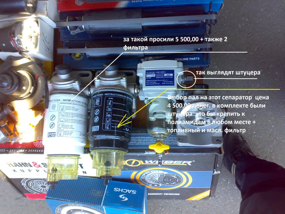

Неру я Джавахарлал 19 Опубликовано 5 июля, 2013 Кому лень нагибаться можно на раму можно под капот только его надо ставить ниже основного фильтра а так хоть на крышу.Куда я устанавливаю там штуцера соеденительные стоят и резать ни чего не надо на фото все подробно видно.По поводу фото с калонкой согласен тока куда конденсат из бака?НЕ ПРОКАТИТ не только в колонке проблема. Хоть цена в 6500,00 денег и не плохая, но слишком мало от тебя информации для принятия решения о покупке (я тебе столько вопросов задал. а в ответ тишина.) Придётся до рынка завтра доехать. Поделиться сообщением Ссылка на сообщение Поделиться на другие сайты

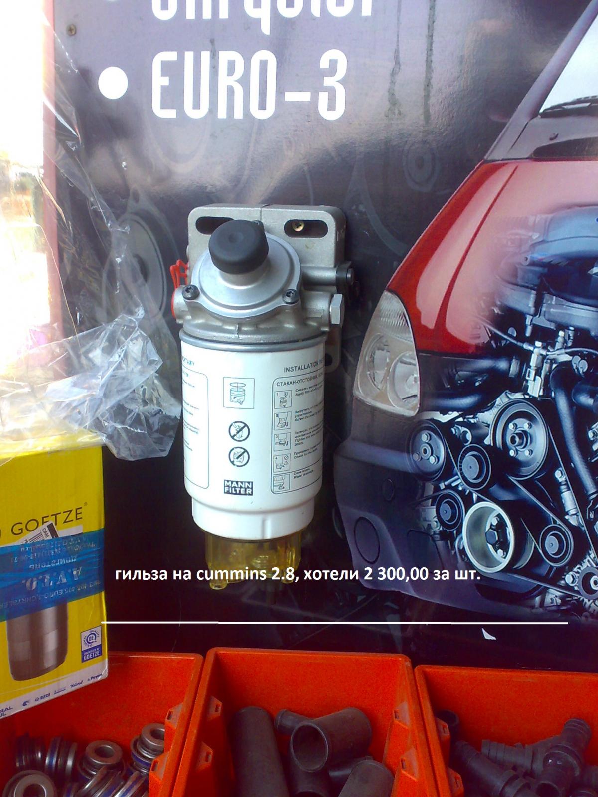

Неру я Джавахарлал 19 Опубликовано 6 июля, 2013 Поход на рынок з/ч закончен. Стало ясно проблем с з/ч нет. Есть всё. . Есть даже то что необхоимо и водителю. Вот только толковых продавцов очень мало. В большенстве барыги. Вот что заинтересовало меня. . Встретил и гильзу на камминс. .что касается выбранного мною сепаратора, пока не понятно как его крепить на фермер. под кабину не охота лазить. может под капот пойдёт. продавец сказал что были комплекты для установки на правую сторону. но слишком большой спрос. на рынок не успевоют превести. (цена к-та была около 6000,00)подскажите : телефон продавца можно выкладывать ? тогда выложу. ? если нет адресс г.Н.Новгород ул. Удмуртская 3 Поделиться сообщением Ссылка на сообщение Поделиться на другие сайты
RA3QBJ 586 Опубликовано 6 июля, 2013 Неру я Джавахарлал,Интересно ,а почему вы не взяли сепар-2000 он там же лежал.Для этих целей ,по моему самый лучшей .Интересно чем вы рукаводствовались выбирая его ?https://www.youtube.com/watch?v=R4p1gfRI0QE#at=49 Поделиться сообщением Ссылка на сообщение Поделиться на другие сайты
Неру я Джавахарлал 19 Опубликовано 6 июля, 2013 дорого для моего кореша. за него хотели 8200,00 (хоть и фильтра топливный и масляный бонусом шли). да и писали здесь, что на PL270 120 000 тыс. км проехали. как в рекламе с досей если нет разницы зачем платить больше. Поделиться сообщением Ссылка на сообщение Поделиться на другие сайты
RA3QBJ 586 Опубликовано 6 июля, 2013 дорого для моего кореша. за него хотели 8200,00 (хоть и фильтра топливный и масляный бонусом шли). да и писали здесь, что на PL270 120 000 тыс. км проехали. как в рекламе с досей если нет разницы зачем платить больше.Ну если так рассуждать,то у многих и без PL270 машинки пробежали 120000 и более тысяч,зачем вообще их ставить.У нас они 7500 с фитингами (штуцарами) и без бонусных фильтров. Поделиться сообщением Ссылка на сообщение Поделиться на другие сайты
Неру я Джавахарлал 19 Опубликовано 6 июля, 2013 Не думаю что PL270 придумали цыганские учёные, и установка его многие иномарки, наверно не означает, что у них нет денег на separ 2000. У всего есть как свои + так и - вот у separ 2000 нет ручной подкачки. Поделиться сообщением Ссылка на сообщение Поделиться на другие сайты
RA3QBJ 586 Опубликовано 6 июля, 2013 Не думаю что PL270 придумали цыганские учёные, и установка его многие иномарки, наверно не означает, что у них нет денег на separ 2000. У всего есть как свои + так и - вот у separ 2000 нет ручной подкачки.Да может вы и правы,но на насосе свет клином не сошёлся .Вот у меня фермер ,стоит такой (даже удобней камминс ) фильтр с насосом ,под кабиной ,как вы себе представляете, закачать тем насосом топливо ? Вот я и поставил камазовский от евро-3 насос за 650 руб,закачивает систему за 20 качьков и удобно.Хотя у меня стоят 2 фильтра но я себе поставлю сепар 2000\5\50 завтра.Ну а вообще, кто как хочет так и .... http://fotki.yandex.ru/users/ppra3qbl/view/545155/?page=0 Поделиться сообщением Ссылка на сообщение Поделиться на другие сайты
