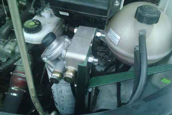

кто нибудь поставил сепаратор на камминс?
oleg33petrovich

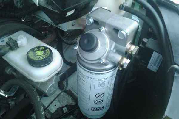

поставил под капот сепаратор на уголок 50 мм. + растяшка на крыло, стоит жестко.
Залётчик
Вместо штатного вколхозил? Это зря. Штатный 5 микрон фильтрует
oleg33petrovich
Нет, штатный остался на месте , увеличь фото там будет видать
attiknn
Это ты его в некст впихнул. В бизнес этого не сделать.
