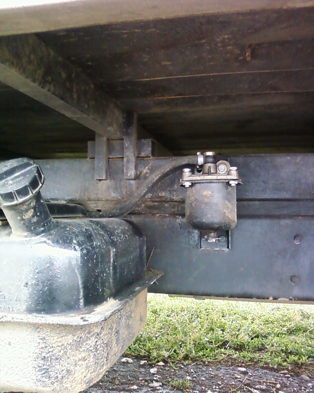

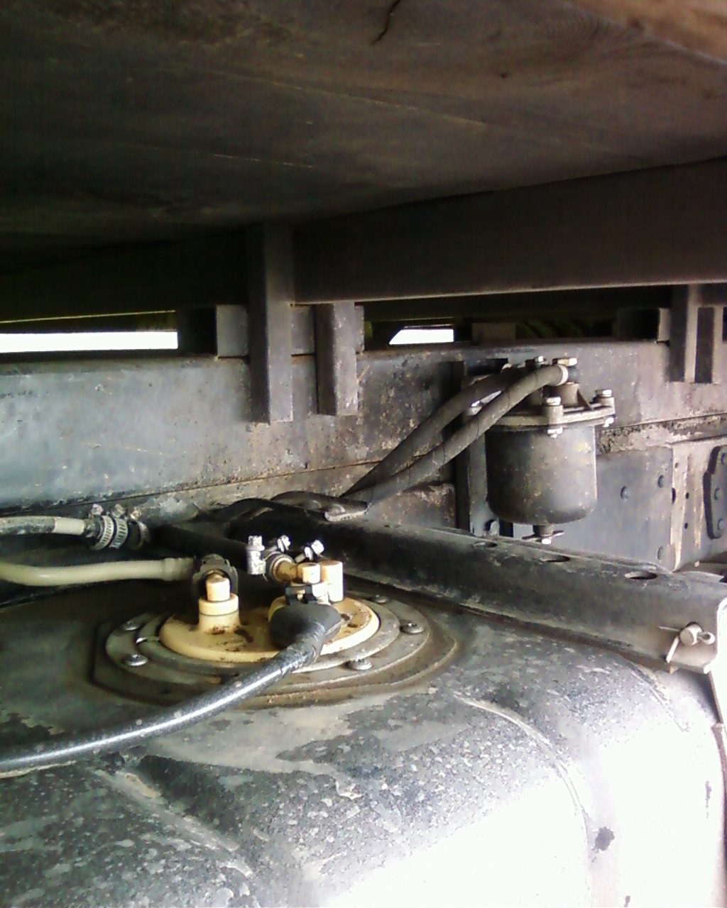

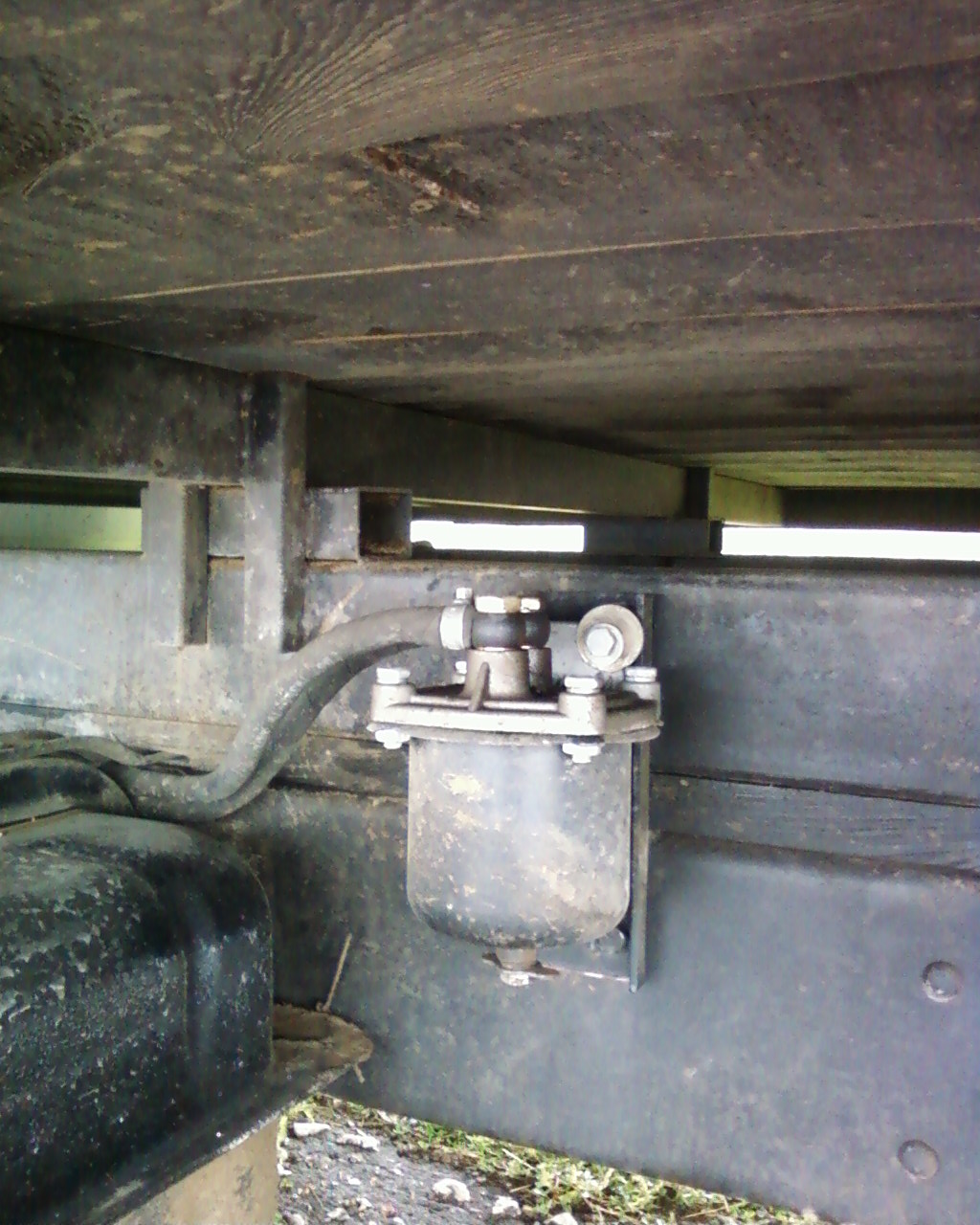

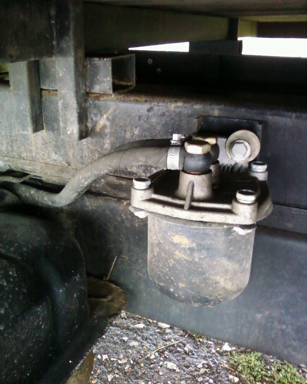

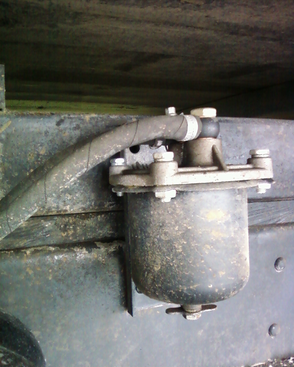

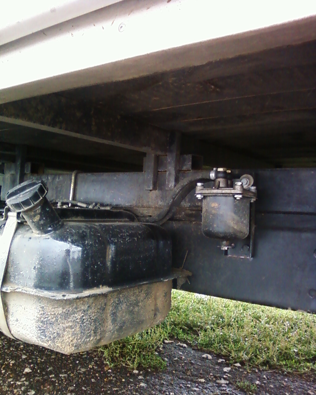

Дмитрий-02rus 65 Опубликовано 7 августа, 2013 Ув. коллеги больно смотреть как нашего брата разводят красивыми названиями ненасытные капиталисты. Впаривают нам красивые бумажные фильтры за огромные деньги. О какой сепарации может идти речь если соляра текёт при мах оборотах 200 гм в минуту ??? О каких завихрениях может идти речь при такой струйке ... или даже о центробежной силе... бред. Тупо бумажный фильтр и тупо отстойник но давайте вспомним нашу легендарную совковую промышленность проверенную временем и когда-то заслужившую уважение во всём мире. Я поставил фильтр-отстойник от трактора МТЗ (за 800руб) который предназначен для очистки топлива именно от воды и от инородных крупных фракций и не нагружающий подкачивающий насос. А для всего остального существует родной топливный фильтр. 3 Поделиться сообщением Ссылка на сообщение Поделиться на другие сайты

serba-kol 441 Опубликовано 8 августа, 2013 (изменено) Дмитрий-02rusесли соляра текёт при мах оборотах 200 гм в минуту ??? сними обратку, и глянь! какие там 200 грамм)))))) Изменено 8 августа, 2013 пользователем serba-kol Поделиться сообщением Ссылка на сообщение Поделиться на другие сайты
Дмитрий-02rus 65 Опубликовано 8 августа, 2013 Дмитрий-02rusесли соляра текёт при мах оборотах 200 гм в минуту ??? сними обратку, и глянь! какие там 200 грамм)))))) Да и не в этом суть важен принцип... короче: http://www.prado-club.su/forum/index.php?PHPSESSID=roqk05ifavf0si2ealjvcum063&topic=89595.0 Поделиться сообщением Ссылка на сообщение Поделиться на другие сайты
serba-kol 441 Опубликовано 8 августа, 2013 Да и не в этом суть важен принцип... короче: http://www.prado-club.su/forum/index.php?PHPSESSID=roqk05ifavf0si2ealjvcum063&topic=89595.0суть в том что он сепар реально создает завихрение, убедился лично при замене бака я его не помыл из нутрянки, и колба на сепаре почернела, а со временем стала прозрачной в районе завихрения! а на самом дне где нет потока топлива осталась черной по сей день. так что это дело каждого, кому от МТЗ а кому от камаза. 1 Поделиться сообщением Ссылка на сообщение Поделиться на другие сайты
МЕХЦЕХ 78 Опубликовано 8 августа, 2013 (изменено) Дмитрий-02rusесли соляра текёт при мах оборотах 200 гм в минуту ??? сними обратку, и глянь! какие там 200 грамм)))))) По этому и сепаратор подбирается по обему солярки проходящего за определенное время для того чтоб достигался эфект а не так что есть то и воткнул. Изменено 8 августа, 2013 пользователем МЕХЦЕХ 1 Поделиться сообщением Ссылка на сообщение Поделиться на другие сайты
Дмитрий-02rus 65 Опубликовано 8 августа, 2013 суть в том что он сепар реально создает завихрение, убедился лично при замене бака я его не помыл из нутрянки, и колба на сепаре почернела, а со временем стала прозрачной в районе завихрения! а на самом дне где нет потока топлива осталась черной по сей день. так что это дело каждого, кому от МТЗ а кому от камаза. Да я не чего не имею против сепера сам хотел установить когда насмотрелся рекламы но я пришёл к выводу и предлагаю более дешёвый проверенный временем не уступающим по ТТХ фильтр-отстойник. Сепар это раздутый рекламный развод , неужели вы думаете что замудрённый кусок пластмассы и бумажный фильтр может стоить 9000 руб? Предлагаю фото немного увеличьте размер и добавьте понтов вот вам и сепар за 9 тысяч(включите фантазию и смотрите вертикально). Кстати не удивлюсь если через пару лет вы увидите рекламу что какой нибудь новый нано-фильтр оказывается-круч а сепар-чмо. Конечно это будет в некой завуалированной форме. А как же цена на сменные катриджи? А китайские аналоги? И зачем тогда штатные фильтра? Чудо сепар идёт в России на ура. 1 Поделиться сообщением Ссылка на сообщение Поделиться на другие сайты
serba-kol 441 Опубликовано 8 августа, 2013 Дмитрий-02rus я же и говорю дело каждого! я когда его покупал то и выбора особого не видел, на данный момент можно дохрена чего поставить, только выбирай, цена да ему 3 рубля а нашему родному 500р красная))) Поделиться сообщением Ссылка на сообщение Поделиться на другие сайты
МЕХЦЕХ 78 Опубликовано 8 августа, 2013 Да я не чего не имею против сепера сам хотел установить когда насмотрелся рекламы но я пришёл к выводу и предлагаю более дешёвый проверенный временем не уступающим по ТТХ фильтр-отстойник. Сепар это раздутый рекламный развод , неужели вы думаете что замудрённый кусок пластмассы и бумажный фильтр может стоить 9000 руб? Предлагаю фото немного увеличьте размер и добавьте понтов вот вам и сепар за 9 тысяч(включите фантазию и смотрите вертикально). Кстати не удивлюсь если через пару лет вы увидите рекламу что какой нибудь новый нано-фильтр оказывается-круч а сепар-чмо. Конечно это будет в некой завуалированной форме. А как же цена на сменные катриджи? А китайские аналоги? И зачем тогда штатные фильтра? Чудо сепар идёт в России на ура. Сепараторы придумали и запатентовали по моим сведеням черти когда просто популярность у нас они получили с распростронение импорных дизелей. Поделиться сообщением Ссылка на сообщение Поделиться на другие сайты
