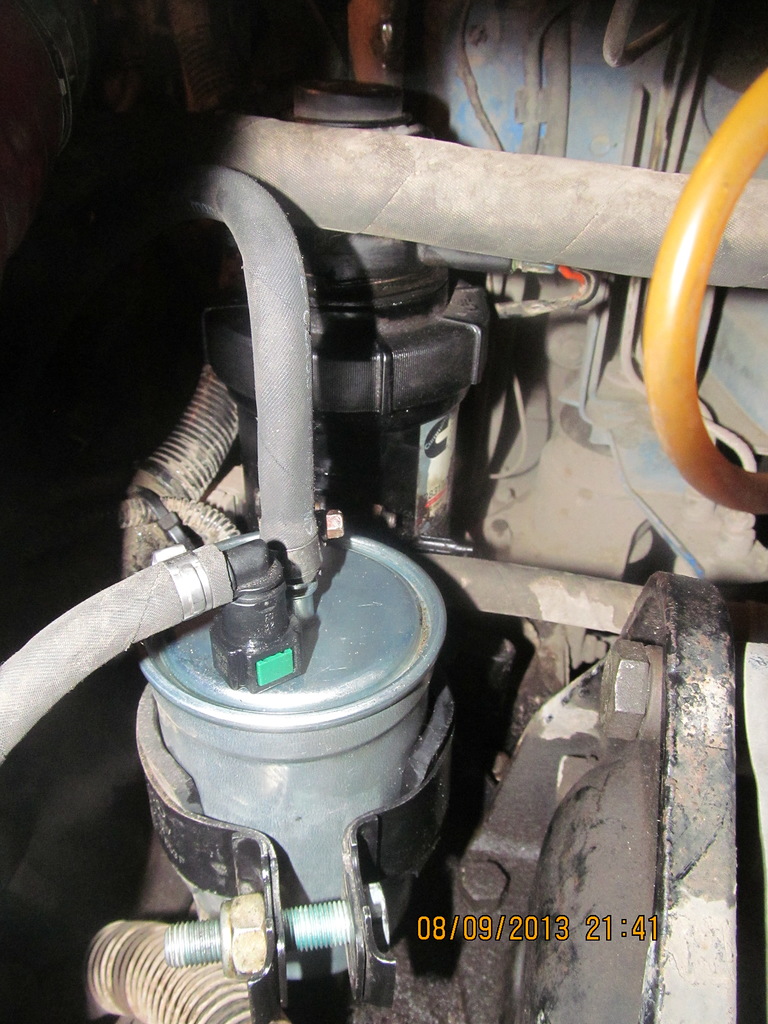

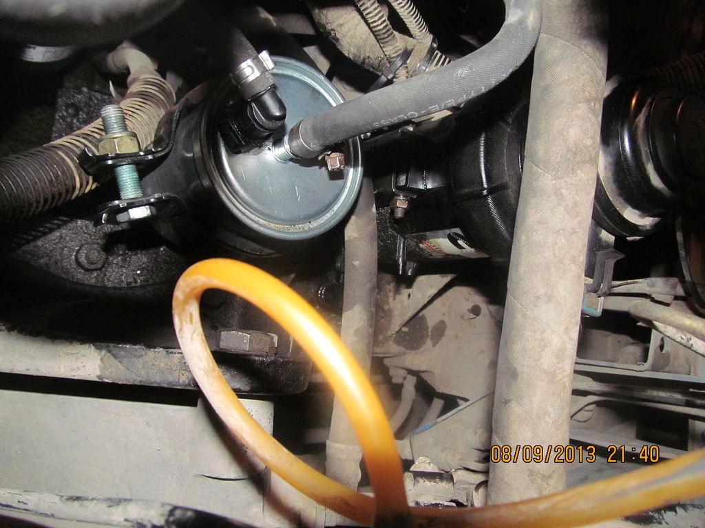

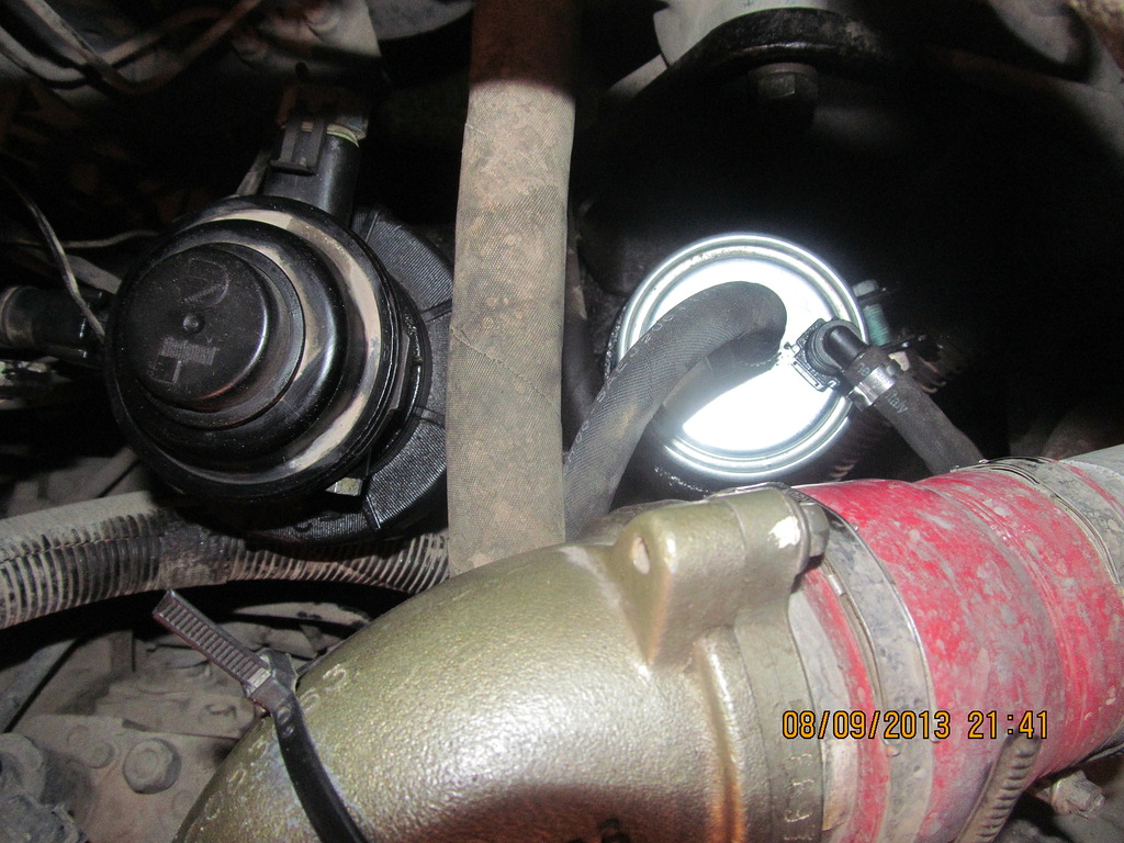

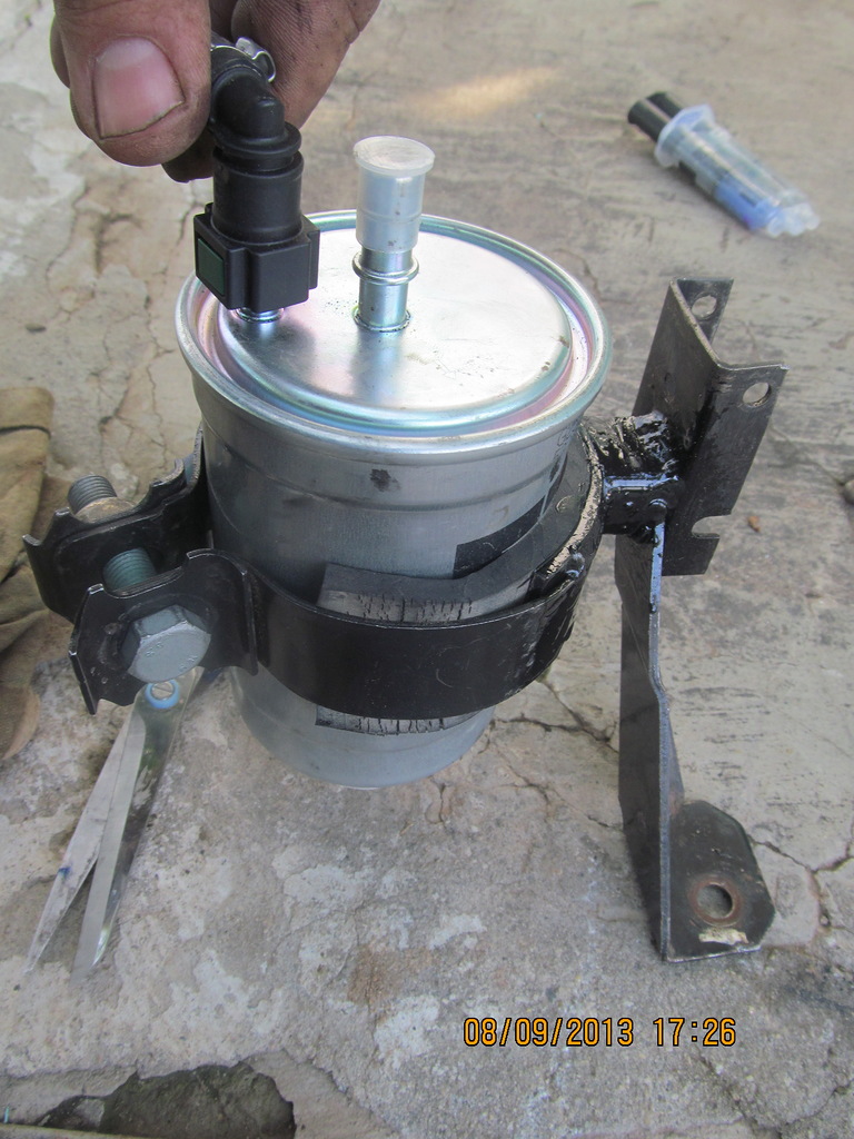

Cummins3 1 Опубликовано 15 сентября, 2013 А я решил поставить фильтр тонкой очистки после родного фильтра.в нем тоже есть слив отстоя.А сепораторы...В первую очередь нужны для отстоя воды и задержки крупных мехпримесей...С этим прекрасно справляется и родной фильтр (только фильтр элемент брать оригинал). 1 Поделиться сообщением Ссылка на сообщение Поделиться на другие сайты
323 394 Опубликовано 15 сентября, 2013 А я решил поставить фильтр тонкой очистки после родного фильтра.в нем тоже есть слив отстоя.А сепораторы...В первую очередь нужны для отстоя воды и задержки крупных мехпримесей...С этим прекрасно справляется и родной фильтр (только фильтр элемент брать оригинал).Уже писано переписано не ставте резиновые шланги! Поделиться сообщением Ссылка на сообщение Поделиться на другие сайты
Cummins3 1 Опубликовано 15 сентября, 2013 Уже писано переписано не ставте резиновые шланги!Аргументируйте ваше замечание... У меня шланг многослойный, маслостойкий, высокого давления. С очень качественным внутренним покрытием...шланг используется для магистрали фреона на холод.установках..чем он плох? Поделиться сообщением Ссылка на сообщение Поделиться на другие сайты
МЕХЦЕХ 78 Опубликовано 15 сентября, 2013 Аргументируйте ваше замечание... У меня шланг многослойный, маслостойкий, высокого давления. С очень качественным внутренним покрытием...шланг используется для магистрали фреона на холод.установках..чем он плох?Каждый учится на своих ошибках.Мож и правдо какой то понтовый шланг а нет то 40000 в помойку и паравозом ТНВД Поделиться сообщением Ссылка на сообщение Поделиться на другие сайты

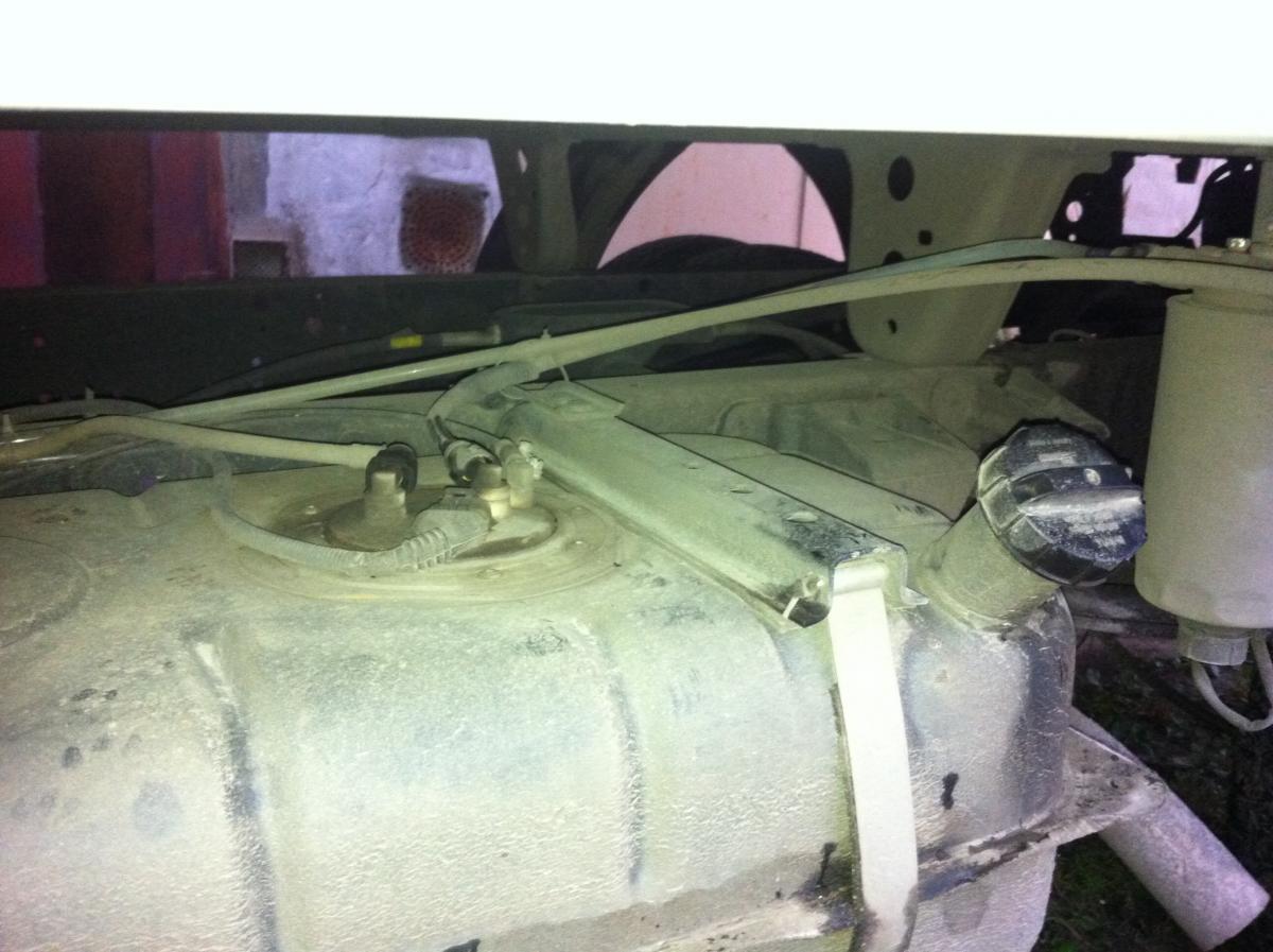

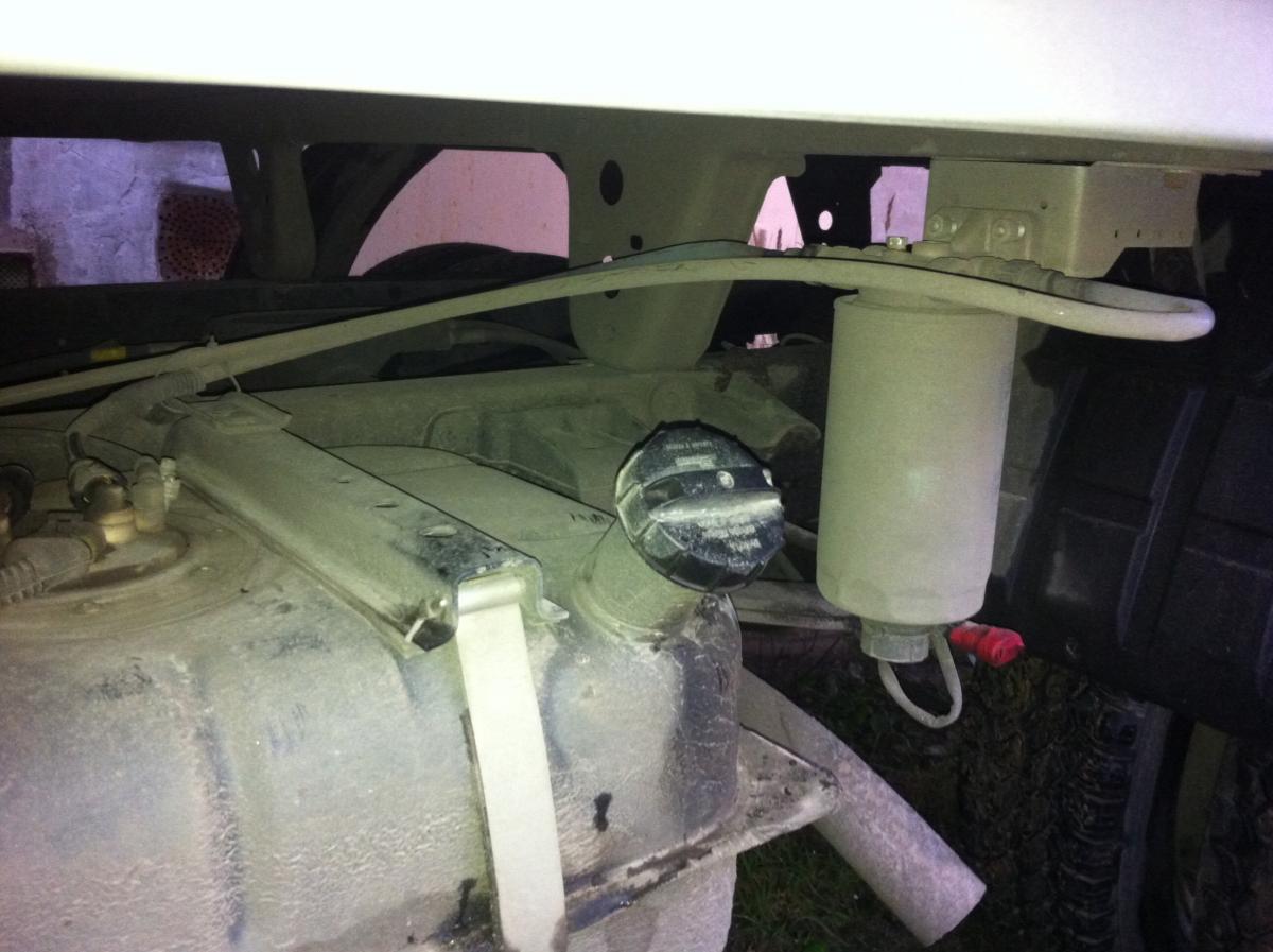

Zemlyak 2 Опубликовано 16 сентября, 2013 Я их постоянно ставлю сейчас кит пот полиамидные трубки без применения резиновых шланговЕсть желание приобрести этот КИТ для установки сепаретора.Есть возмозность представить фото этого КИТа? Поделиться сообщением Ссылка на сообщение Поделиться на другие сайты

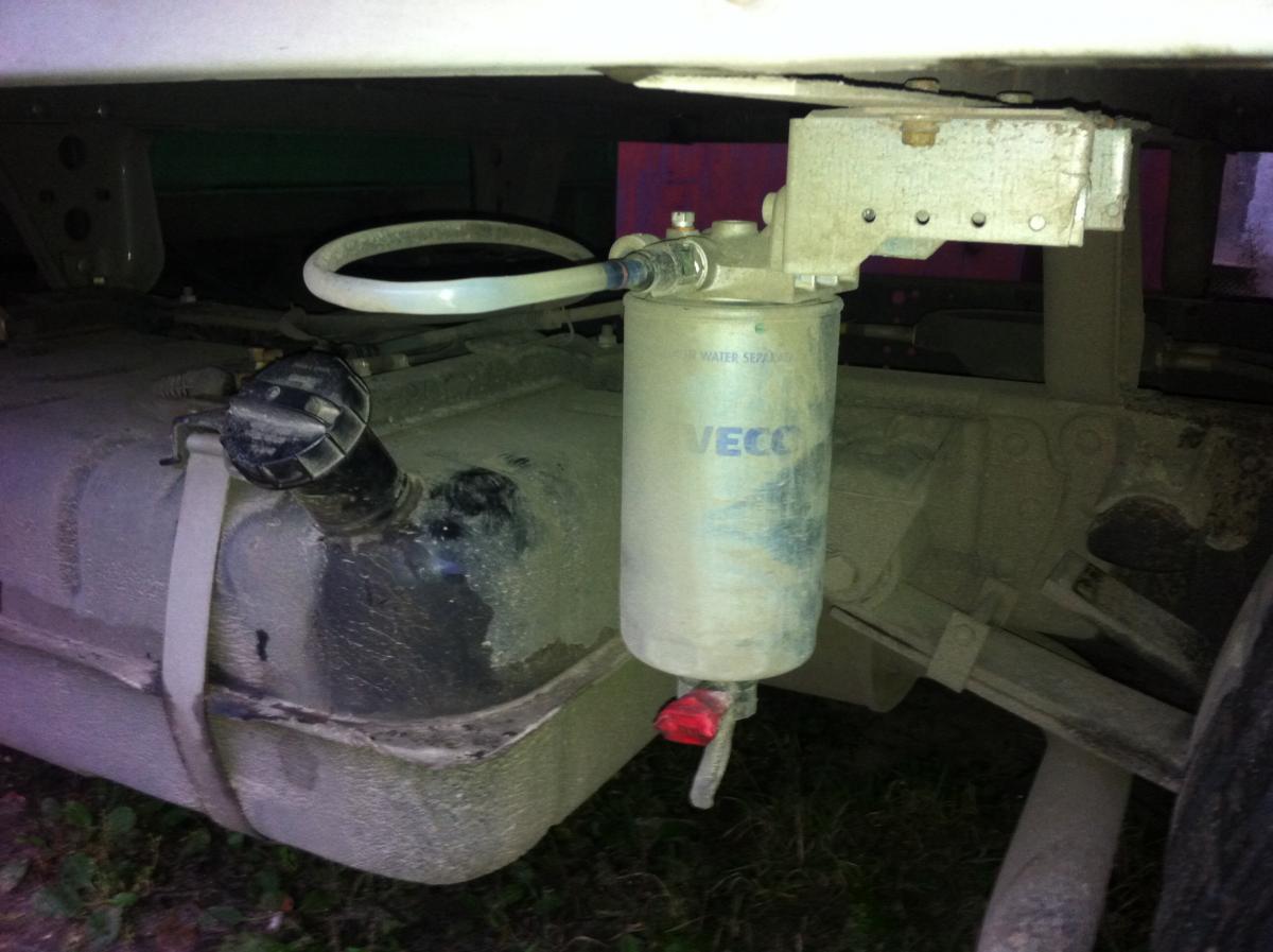

323 394 Опубликовано 25 сентября, 2013 Доброго времени суток, а кто что скажет про валдаевский фильтр грубой отчистки, ведь у них проблем меньше с форсунками разве он хуже сепара 2000, кто юзал сей агрегат, помогло кому , мое личное мнение что поставив доп. Фильтр от валдая будет в полне нормально? Или как?У нас валдаевский без умных денег стоит , сразу отказался от этой мысли. Поставил ивековский грубой очистки , который с патриота тежи функции только 2000р также штуцера быстросъемы. Поделиться сообщением Ссылка на сообщение Поделиться на другие сайты
323 394 Опубликовано 26 сентября, 2013 Ивековский с патриота. Поделиться сообщением Ссылка на сообщение Поделиться на другие сайты

Zemlyak 2 Опубликовано 11 октября, 2013 у, это вообще не проблема, если покупаешь в магазине запчастей для грузовых иномарок, я именно так делал, то сразу там не поленись возьми два штуцера по трубку на 10 и резьбой под фильтр, мне они по 100 рублей обошлись, и метра 2 трубки пластиковой на 10, я брал феби, 12 атмосфер на тормозах легко держит, можешь метр взять, в зависимости куда крепить будешь. Также для удобства соединения с родными трубками возьми парочку "быстросъемных соединений" на 10, они рубле по 50 пластиковые, рублей по 100 металические. Я брал пластиковые, все гут!!! Ими легко соединяются родные трубки с покупными и выглядит все надежно и качественно. А самое главное очень облегчает сборку. Примерный вариант подключения: к твоему родному фильтру подходит подача топлива, ты режешь эту трубку аккуратно, сантиметров 10-20 от фильтра. Посмотришь как удобно по месту. К концу который идет из бака через фитинг-быстросъемный крепишь купленную тобой трубку, прокладываешь ее как удобно под капотом до фильтра и вставляешь в фильтр в штуцер подачи, она там фиксируется намертво(конечно если ты штуцера для фильтра не поленишься купить). Дальше берешь оставшуюся купленную тобой трубку и вставляешь в фильтр в выход. Кстати на самом фильтре сделано удобно выход на две стороны, крепи как удобно. А второй конец трубки опять же через быстросъемный фитинг крепишь к концу родного шланга, конец которого у тебя торчит из фильтра. Система получается очень надежная и простая, а самое главное, ты фильтр дольше крепить будешь, чем подключать. Еще один плюс, если ты захочешь снять сепаратор, то ничего не придеться мутить с трубками родными, т.к. они остаются на своих местах, ты только ее разрезаешь, а т.к. быстросъемный фитин у тебя уже есть, ты им просто соединишь родную трубку, и даже если кто то когда то задаст вопрос, почему он стоит, то всегда можно ответить, что просто треснула трубка, и чтобы не покупать новую, ты ее просто соединил фитингом. у меня установка и подключение заняло по времени с примеркой около часа.нигде в Воронеже не могу найти быстросъемный соединитель чтоб "папа" с "мамой" !!!???А у вас и пластиковые и металлические. Поделиться сообщением Ссылка на сообщение Поделиться на другие сайты
