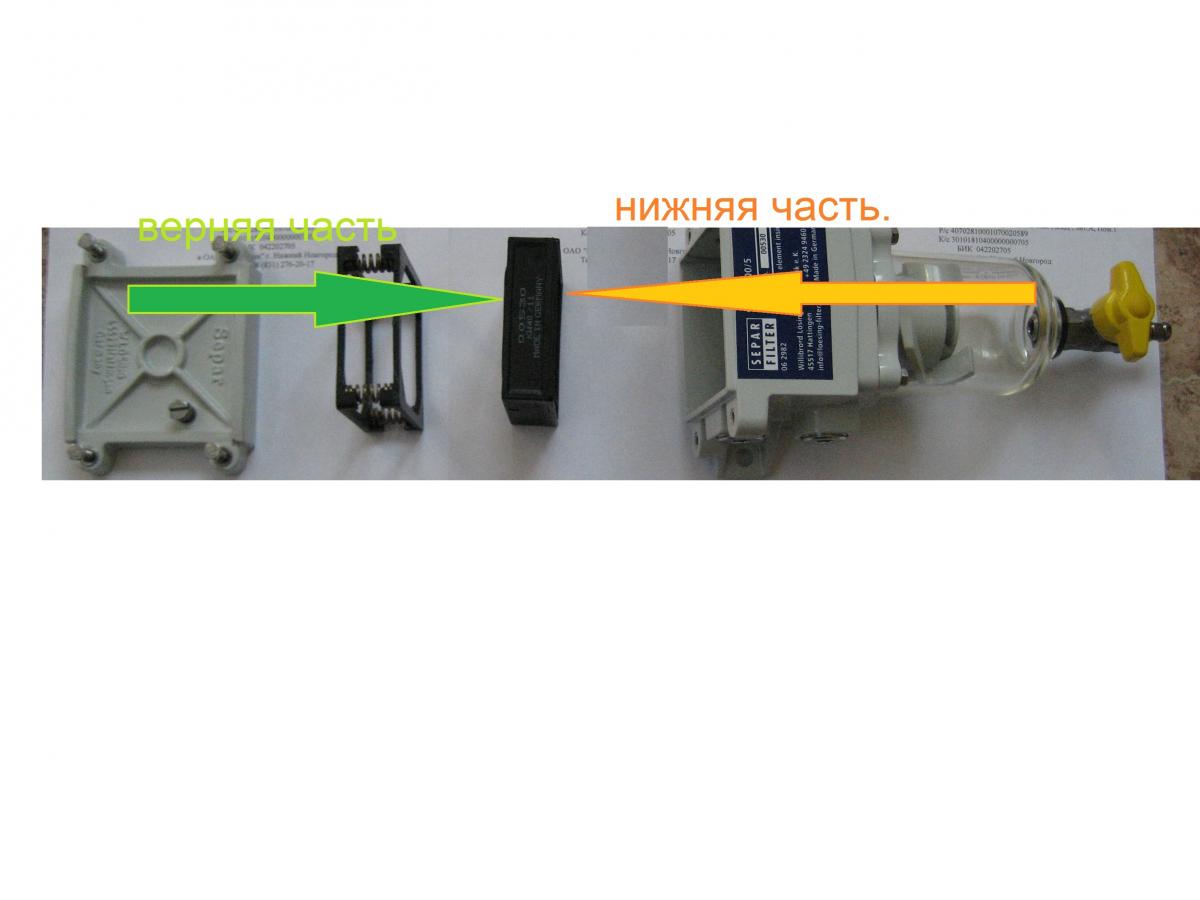

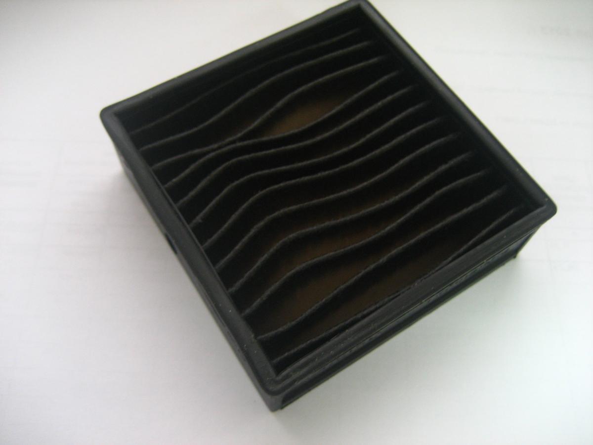

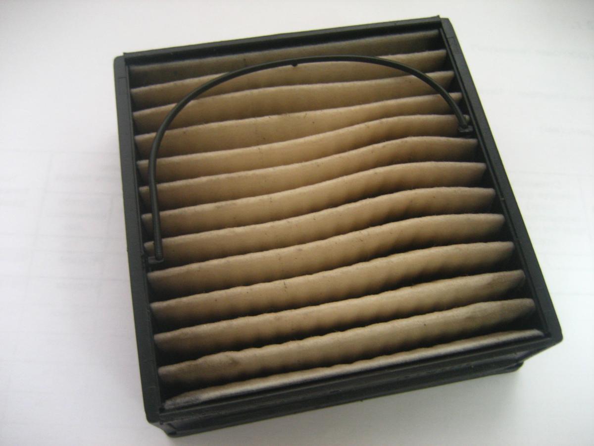

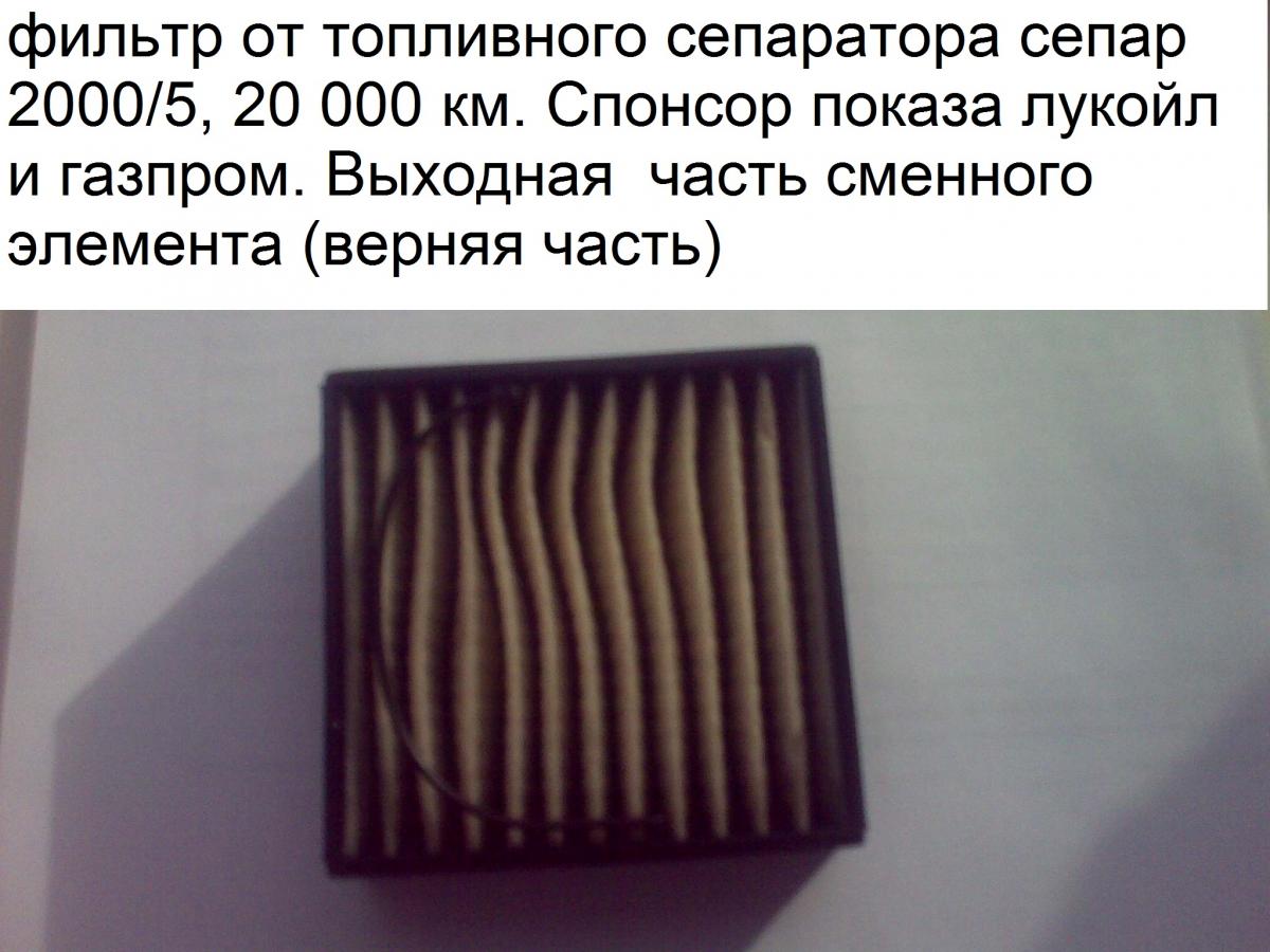

Неру я Джавахарлал 19 Опубликовано 15 октября, 2013 Всем привет. 20 000 км. тому назад поставил на свою машину Separ 2000/5 без подогрева. По началу даже думал зря столько денег выкинул. Но сегодня пришло время замены сменного элемента. Был приятно удивлен. Фильтр топливный FS19925 тоже был заменён ( он проехал 5000) его фоток нет, был тёмный, но конечно не такой как на сепаре.Что бы было понятно по фоткам - это один и тот же фильтр. Более тёмная сторона это нижняя часть фильтра. Более светлая сторона это верхняя часть.Сменный элемент на сепаре, я так понимаю 30 микрон.Ставить на машину дополнительный сепаратор или нет выбор каждого. Надеюсь это как то поможет с принятием решения. Поделиться сообщением Ссылка на сообщение Поделиться на другие сайты
Неру я Джавахарлал 19 Опубликовано 16 октября, 2013 сделал более качественные фото Поделиться сообщением Ссылка на сообщение Поделиться на другие сайты

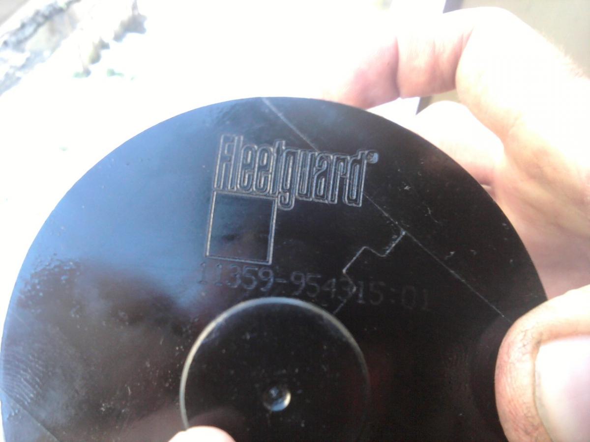

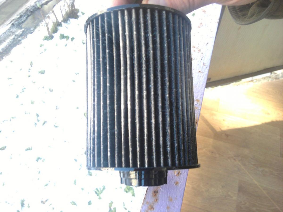

aleksandrushko 2 Опубликовано 25 октября, 2013 (изменено) сделал более качественные фотоВот фильтр основной после 19000 пробега Заправка только на лукойле Еще осталось на одной стороне светлое место Изменено 25 октября, 2013 пользователем aleksandrushko Поделиться сообщением Ссылка на сообщение Поделиться на другие сайты

andrey83 334 Опубликовано 25 октября, 2013 Вот фильтр основной после 19000 пробега Заправка только на лукойле Еще осталось на одной стороне светлое местоу меня при 4386 км. был гораздо темнее(в ремзоне не присутствовал. грешу,что при малом пробеге на моем авто,сервисмены просто решили меня оставить ЛОХом и решили оставить при ТО мне старый фильтр,а новый продать 1 Поделиться сообщением Ссылка на сообщение Поделиться на другие сайты
Dobbik 4 Опубликовано 6 ноября, 2013 Всем привет. 20 000 км. тому назад поставил на свою машину Separ 2000/5 без подогрева. По началу даже думал зря столько денег выкинул. Но сегодня пришло время замены сменного элемента. Был приятно удивлен. Фильтр топливный FS19925 тоже был заменён ( он проехал 5000) его фоток нет, был тёмный, но конечно не такой как на сепаре.Что бы было понятно по фоткам - это один и тот же фильтр. Более тёмная сторона это нижняя часть фильтра. Более светлая сторона это верхняя часть.Сменный элемент на сепаре, я так понимаю 30 микрон.Ставить на машину дополнительный сепаратор или нет выбор каждого. Надеюсь это как то поможет с принятием решения.У меня такой же..НЕ СПАСЛО...3 форсунки полили в обратку...поменял все 4...29 тыс.руб. Поделиться сообщением Ссылка на сообщение Поделиться на другие сайты
