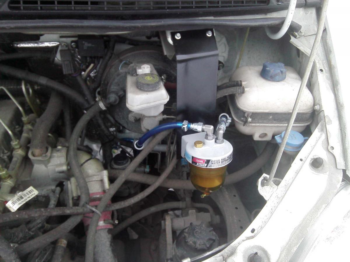

rex 0 Опубликовано 23 февраля, 2014 вот так поставил сепаратор,подкачкой на родном фильтре не мог закачать топливо.может попробовать в полтиник вставить насос и закачать соляру подсоединив к заборной трубке бака?или тяжело будет после топливному насосу качать топливо,в сепаратор потому что он выше родного фильтра? Поделиться сообщением Ссылка на сообщение Поделиться на другие сайты
Alex030569 6 956 Опубликовано 23 февраля, 2014 вот так поставил сепаратор,подкачкой на родном фильтре не мог закачать топливо.может попробовать в полтиник вставить насос и закачать соляру подсоединив к заборной трубке бака?или тяжело будет после топливному насосу качать топливо,в сепаратор потому что он выше родного фильтра?тебе же написали-он должен быть ниже штатного фильтра,а у тебя он выше. Поделиться сообщением Ссылка на сообщение Поделиться на другие сайты
rex 0 Опубликовано 23 февраля, 2014 на 11 странице посмотри тоже стоит выше и сепар там у кого то стоит еще выше.ладно переделаю на раму ,хотелось его в чистоте содержать. Поделиться сообщением Ссылка на сообщение Поделиться на другие сайты
Alex030569 6 956 Опубликовано 23 февраля, 2014 на 11 странице посмотри тоже стоит выше и сепар там у кого то стоит еще выше.ладно переделаю на раму ,хотелось его в чистоте содержать.на уровне бачка гура вроде стоит там Поделиться сообщением Ссылка на сообщение Поделиться на другие сайты

Andrey163 0 Опубликовано 18 марта, 2014 сегодня поставил на бизнес 2705 фильтр отстойник от камаза,установил на раму рядом с баком,хотел сепаратор, но он торчит ниже бака на 10 см,не рискнул.Прокачал стандартной подкачкой, без откручивания всяких болтиков. Поделиться сообщением Ссылка на сообщение Поделиться на другие сайты
