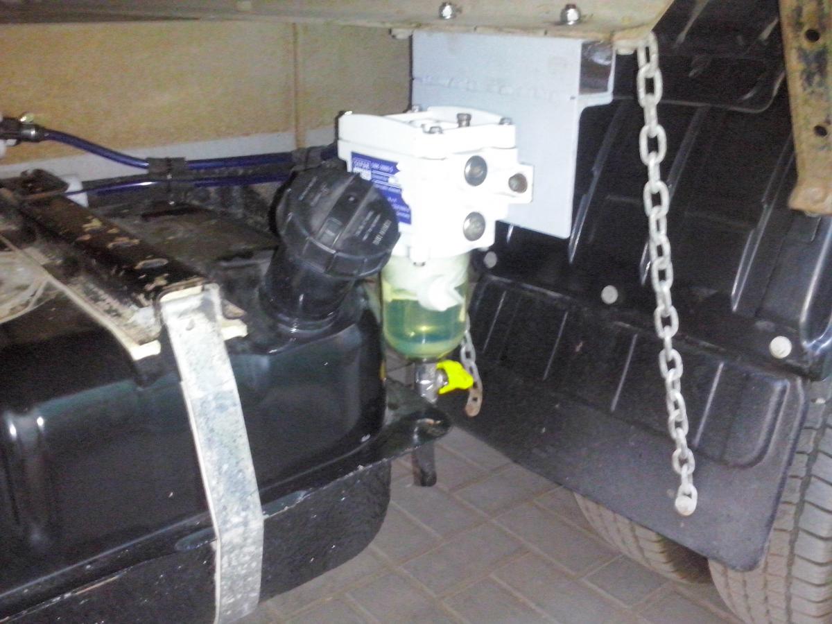

Владимир c330cp174rus 853 Опубликовано 1 мая, 2014 Я вот так сколхозил Поделиться сообщением Ссылка на сообщение Поделиться на другие сайты

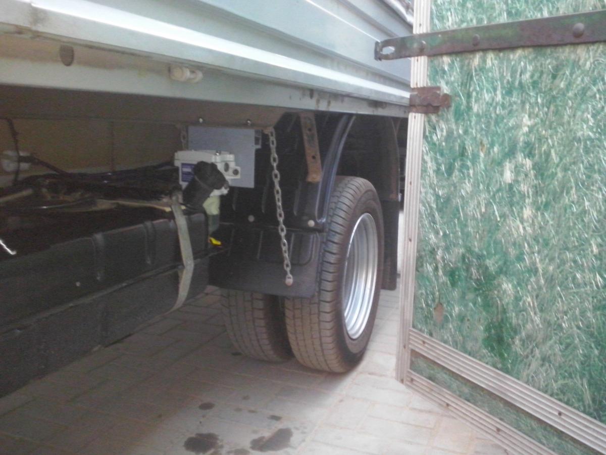

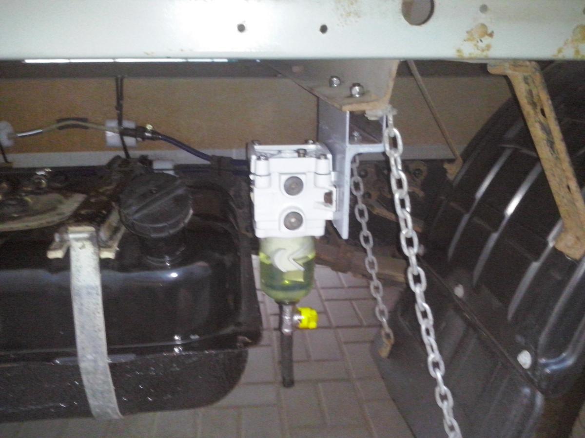

aver911 2 Опубликовано 1 мая, 2014 кто вам сказал такую ерунду,что надо что-то снимать ?Интересовался у дилера мне сказали что если буду обслуживаться у них то гарантия сохранится если я у них сепар поставлю но меня откровенно не устроила цена на установку 15000 р если фильтр мой то 5000 р. А так можно всё снять и приехать на ТО или по гарантии и не каких вопросов лишних не возникнет . Любое самостоятельное вмешательство в топливную аппаратуру ведёт к прекращению гарантииКстати вот что в итоге получилось Поделиться сообщением Ссылка на сообщение Поделиться на другие сайты
aver911 2 Опубликовано 1 мая, 2014 2 Поделиться сообщением Ссылка на сообщение Поделиться на другие сайты

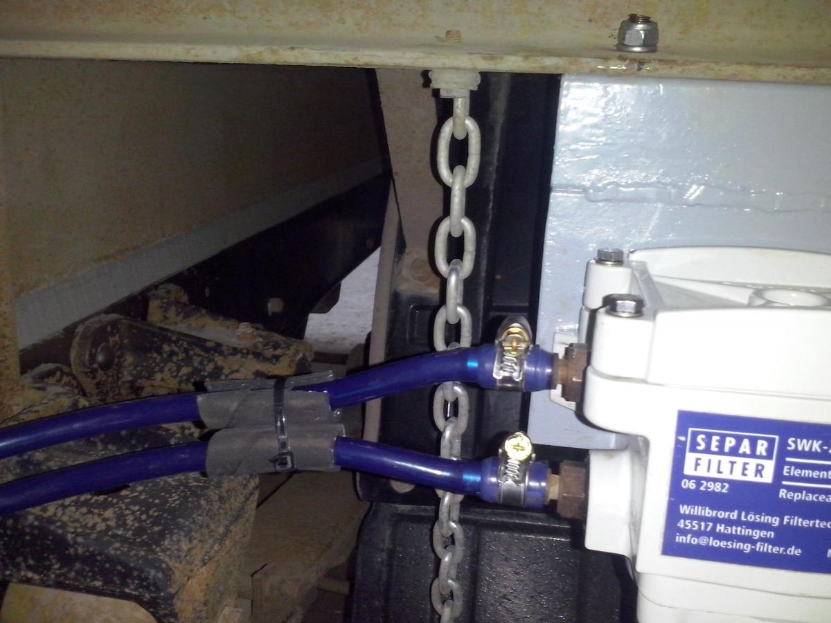

Leshii 12 Опубликовано 6 июня, 2014 Поставил сепар 2000 и вместо трубок установил синие шланги внутренним диаметром 6мм. При работающем двигателе кнопка ручной подкачки утоплена чуть больше половины это нормально, или диаметр шлангов маловат? У нас трубки вроде 8мм. Поделиться сообщением Ссылка на сообщение Поделиться на другие сайты
