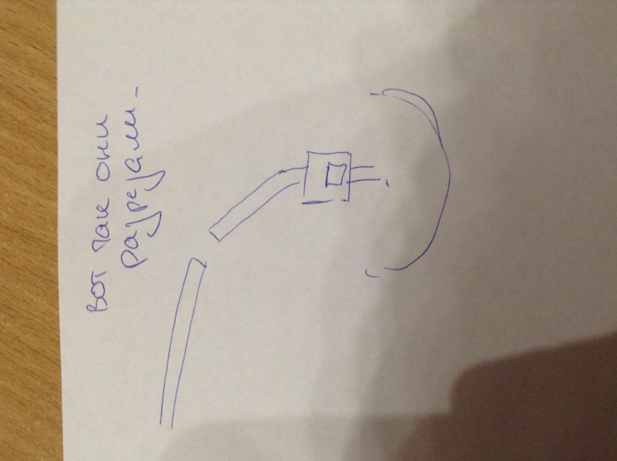

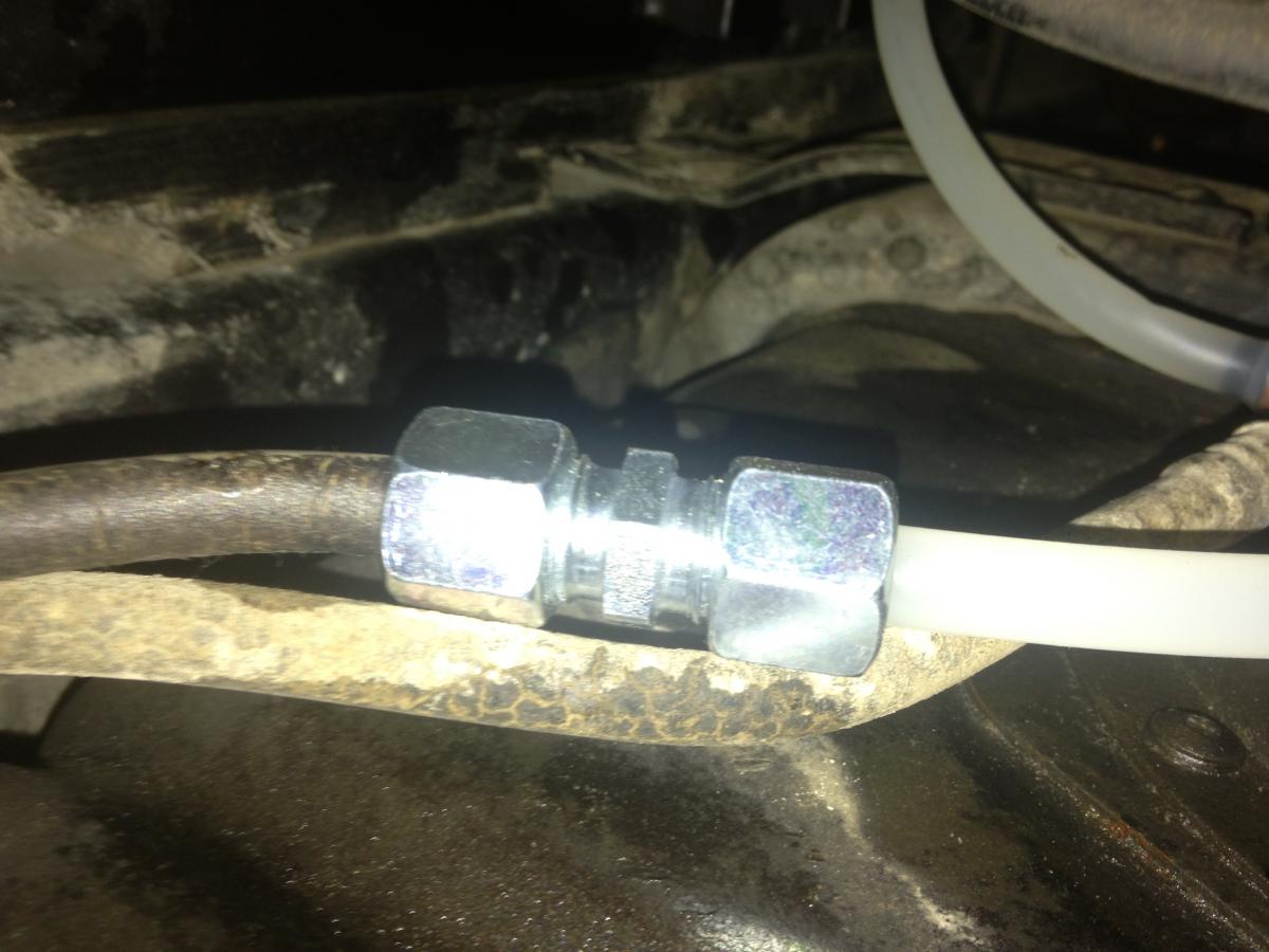

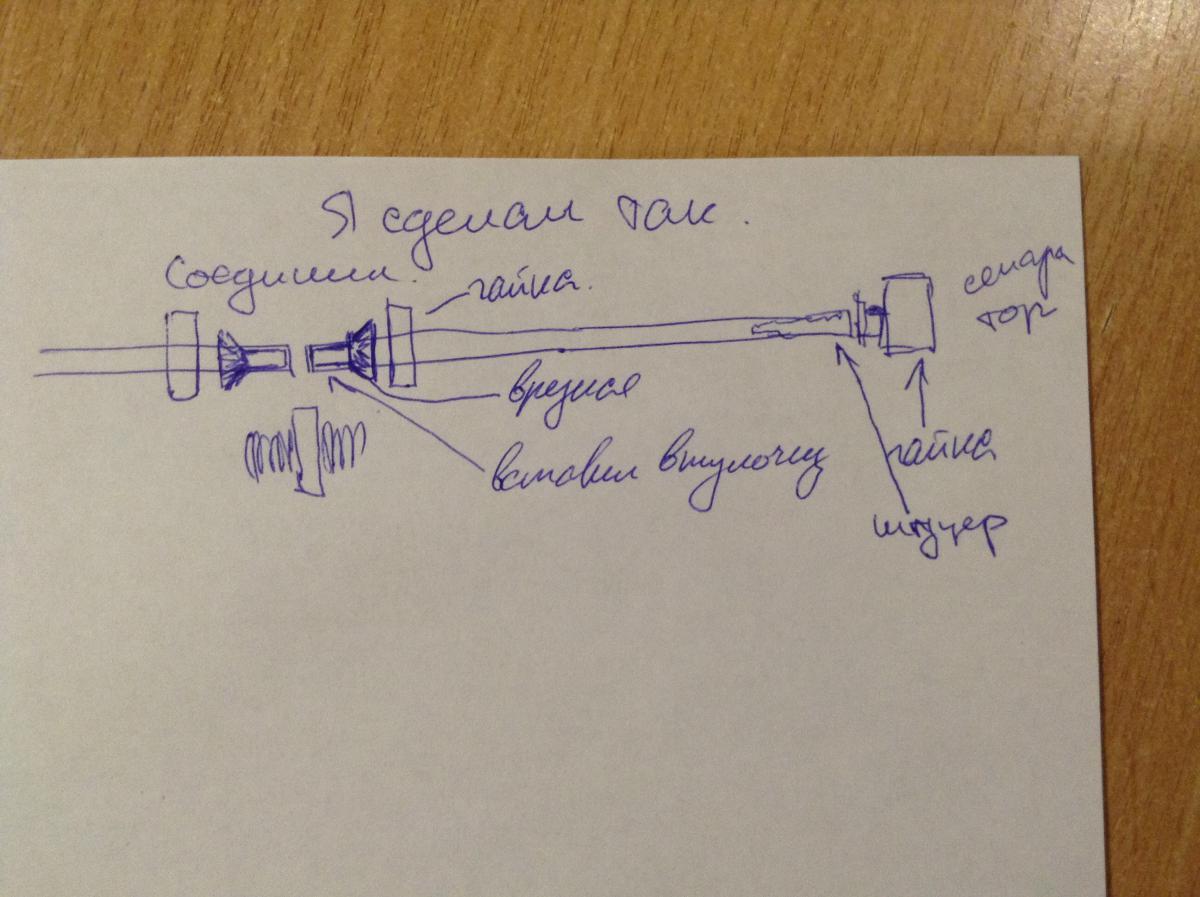

Дима Karel 0 Опубликовано 21 февраля, 2015 Ставил сепаратор дахл65 у дилера))) был в шоке когда забирал машину. Они взяли разрезали подающий шланг(трубку) от бака где то сантиметров 15 на пополам и тупо натянули на концы резиновый шланг диаметром 8 и затянули хомутами -другие концы одели на штуцера от сепаратора. Я говорю это что они мне это очень надежно)))) во дебилы и отказываются переделывать. Решил сам все сделать купил два штуцера 10 вместо 8. Купил соединитель фитинг(чтоб соединить две трубки) и метр такой же трубки как родная. Со старой трубки снял быстросъем и с помощью нагрева одел на него трубку и за щелкнул на бак на другой конец с нагревом одел трубку на штуцер и прикрутил к сепаратору. Вторую трубку соединил с помощью соединителя а второй конец на грел и на штуцер к сепаратору. Фото только завтра а сегодня рисунки)))) Поделиться сообщением Ссылка на сообщение Поделиться на другие сайты

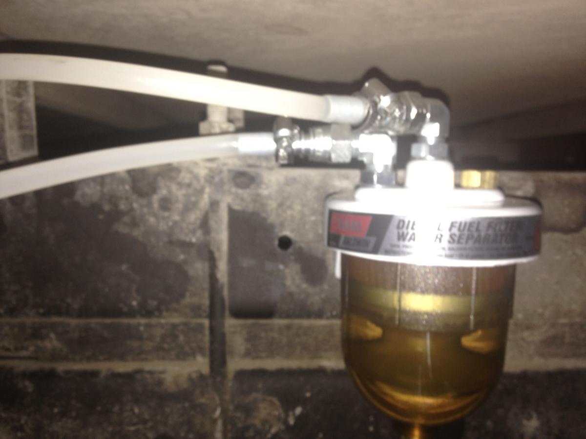

Дима Karel 0 Опубликовано 22 февраля, 2015 Хомуты так для успокоения поставил. Парни подскажите пузырьки в сепараторе воздуха а по трубкам не бегут что это откуда они именно в колбе сепаратора???? Поделиться сообщением Ссылка на сообщение Поделиться на другие сайты
Барсик 194 Опубликовано 22 февраля, 2015 Ставил сепаратор дахл65 у дилера))) был в шоке когда забирал машину. Они взяли разрезали подающий шланг(трубку) от бака где то сантиметров 15 на пополам и тупо натянули на концы резиновый шланг диаметром 8 и затянули хомутами -другие концы одели на штуцера от сепаратора. Я говорю это что они мне это очень надежно)))) во дебилы и отказываются переделывать. Решил сам все сделать купил два штуцера 10 вместо 8. Купил соединитель фитинг(чтоб соединить две трубки) и метр такой же трубки как родная. Со старой трубки снял быстросъем и с помощью нагрева одел на него трубку и за щелкнул на бак на другой конец с нагревом одел трубку на штуцер и прикрутил к сепаратору. Вторую трубку соединил с помощью соединителя а второй конец на грел и на штуцер к сепаратору. Фото только завтра а сегодня рисунки))))С самого начала делал подобную процедуру с трубками сам , спецы у диллера ёщё те Поделиться сообщением Ссылка на сообщение Поделиться на другие сайты
Дима Karel 0 Опубликовано 22 февраля, 2015 По поводу пузырьков в тарелке в нутри сепаратора???? У меня они есть все соединения герметичны. В чем проблема ? Или они там всегда?? Поделиться сообщением Ссылка на сообщение Поделиться на другие сайты
BBT 50 Опубликовано 22 февраля, 2015 откуда они именно в колбе сепаратора????Если пузырьки при наполнении стакана топливом,то не страшно они вскоре уйдут,а если постоянно,то ищи подсос,воздуха не должно там быть! Поделиться сообщением Ссылка на сообщение Поделиться на другие сайты
BBT 50 Опубликовано 22 февраля, 2015 Дима Karel,ты его разбирал перед установкой? там резиновое кольцо есть под колбой? Поделиться сообщением Ссылка на сообщение Поделиться на другие сайты
Дима Karel 0 Опубликовано 22 февраля, 2015 Да все кольца на месте и на колбе и на фильтре. Я поставил прокачал завел все ок только пузыри эти. Оставил на час поработать все как было так и осталось(пузыри) может проехать надо?? Заводится как всегда обороты набирает. Поделиться сообщением Ссылка на сообщение Поделиться на другие сайты
BBT 50 Опубликовано 22 февраля, 2015 Дима Karel,главное чтоб новых не было,их видно будет на конусе.А вообще при замене фильтра наполняй стакан топливом на 3/4 перед установкой и ничего прокачивать не надо будет. И прокладку под стаканом обязательно меняй на новую,она в комплекте с фильтром идет и смазывай ее маслом перед тем как закрутить стакан.Кстати фильтр там штатный на 2 мкр.стоит,я лично сразу заменил его на 10мкр. 66-W маркировка у него. Поделиться сообщением Ссылка на сообщение Поделиться на другие сайты
