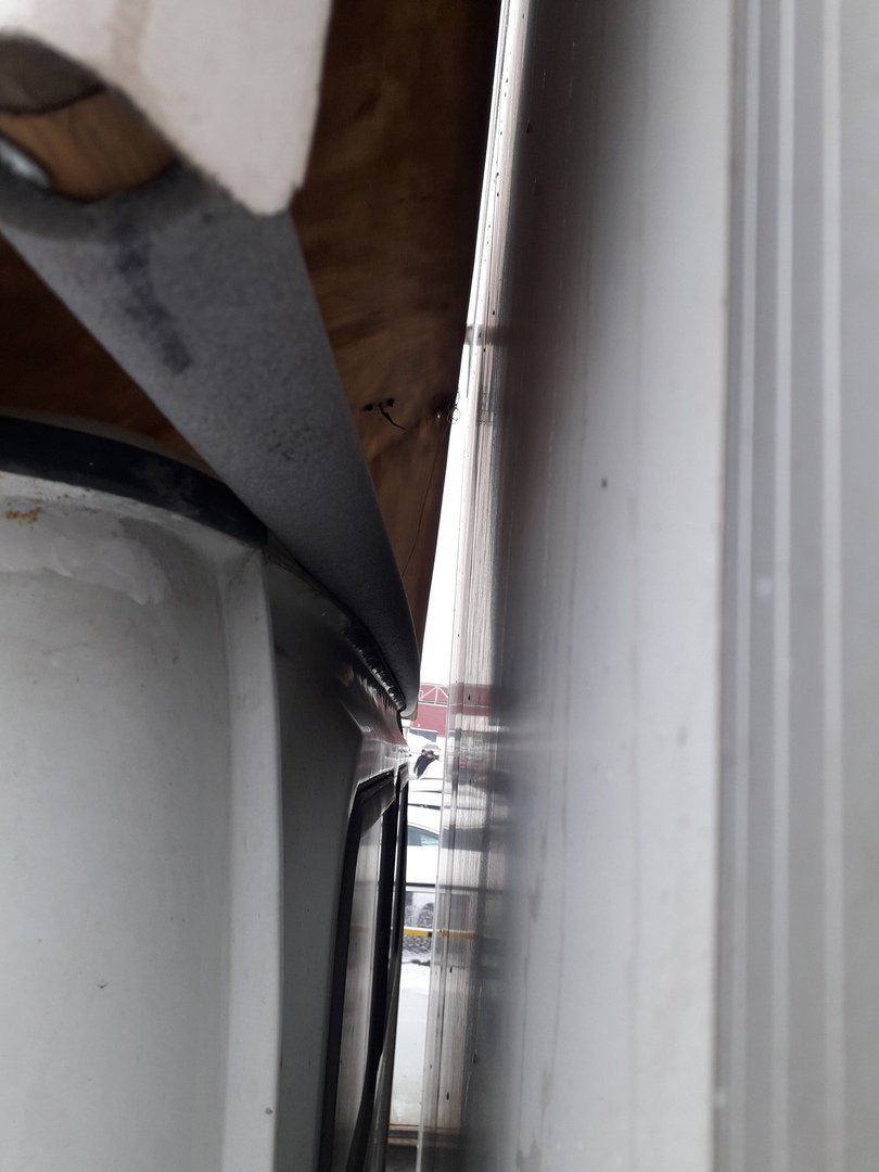

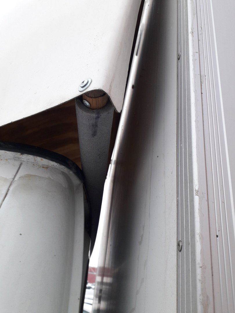

Бэд
Дф клеил и красил и шпатлевал... Клеил в несколько слоев Бимаст с фольгой, протер гад и заметил что трет в середине кабины...(((( Получается что у оптекателя нет точки опоры впереди, вот он и опирается на крышу, отсюда такие протертости... Вот и думаю, а если его жестко прикрутить к будке и дать зазор между кабиной, даже если на неровной дороге будет крутить раму, то не достанет до крыши кабины... А то что раму крутит не хило, это сам видел в зеркале как будка раскачивается...
БРОДЯГА74
3 часа назад, Бэд сказал:
Придай обтекателю форму кабины..сточи лишнее!
