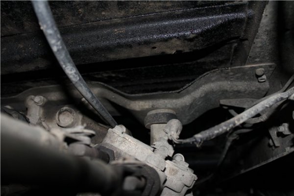

WarLem 6 Опубликовано 24 января, 2012 WarLem сказал: Если потерпишь, я в серу либо в четверг фото выложу... С опозданием, но всеже... 1 Поделиться сообщением Ссылка на сообщение Поделиться на другие сайты
Toyota007 2 891 Опубликовано 24 января, 2012 Это на "Бизнесе" такой кронштейн? У меня две гнутые трубы между ними две поперечины и всё это хозяйство через сайлентблоки крепится к раме, к её вертикальной части.Это не бизнес.На бизнесе тоже трубы стоят.А здесь не понятное крепление.И на штоках включения раздатки гайки стоят.А на бизнесе их уже нет. Поделиться сообщением Ссылка на сообщение Поделиться на другие сайты
