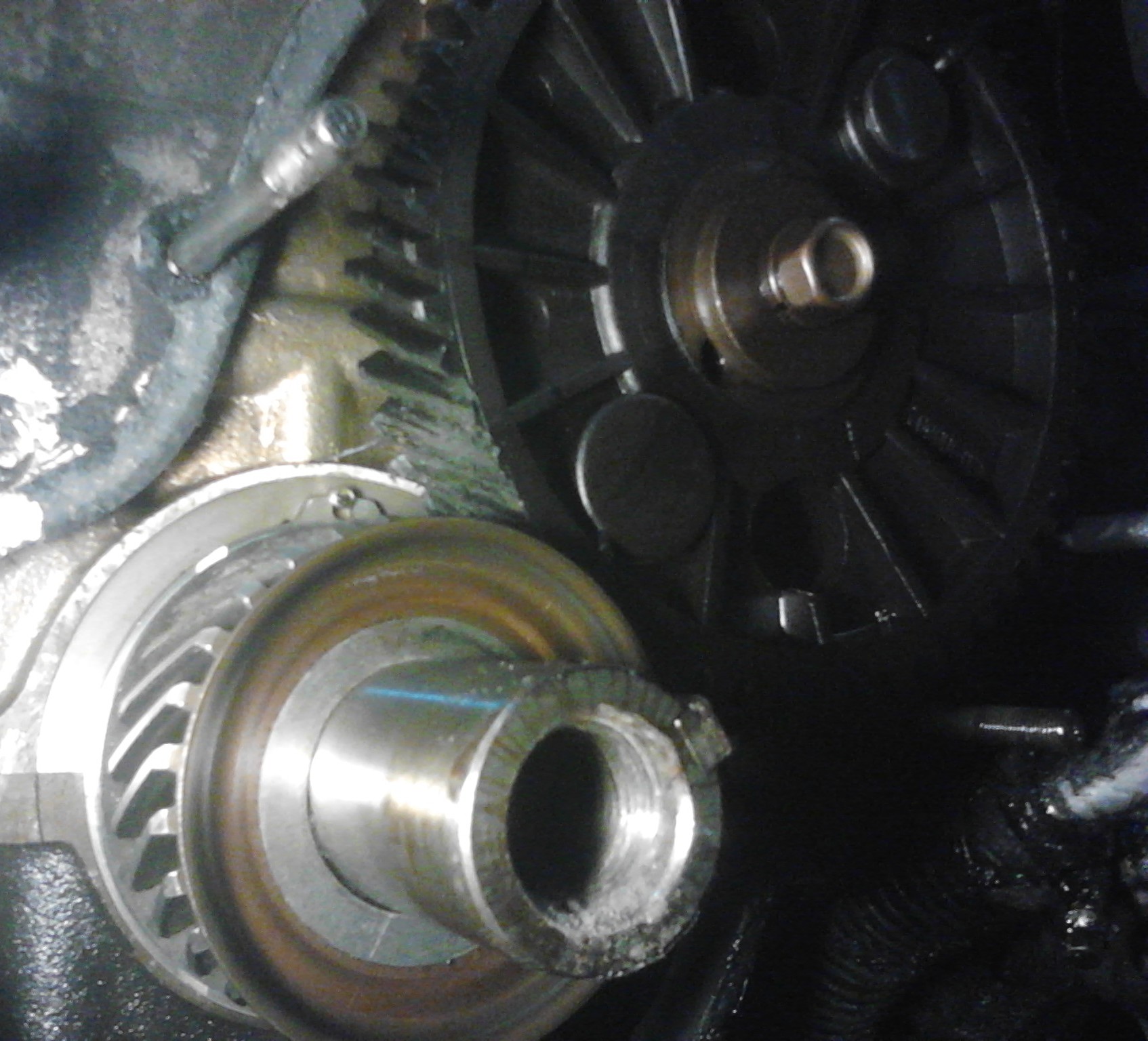

Денис-Ленинград 0 Опубликовано 10 августа, 2012 Естественно с проворотом шестерни относительно её втулки. Кулачки все сточены, на половине кулачков раковины. Пробег 130ткм. Уже второй такой у меня. Поделиться сообщением Ссылка на сообщение Поделиться на другие сайты
ax74 0 Опубликовано 19 августа, 2012 У меня причиной была шестерня р.вала. После замены "дизель" пропал. Правда с первого раза напортачили- не по метке собрали, потому что одевали/совмещали шестерню р.вала на установленную шестерню к.вала., а это очень неудобно. На этом форуме нашел, что прежде надо выпрессовать ш. к.вала, потом установить ш. р.вала, после этого совместив метки (ш. к.вала наполовину одета) крутить за ш.р.вала обе шестерни, пока ш.к.вала не совместится со шпонкой к.вала. Поделиться сообщением Ссылка на сообщение Поделиться на другие сайты
