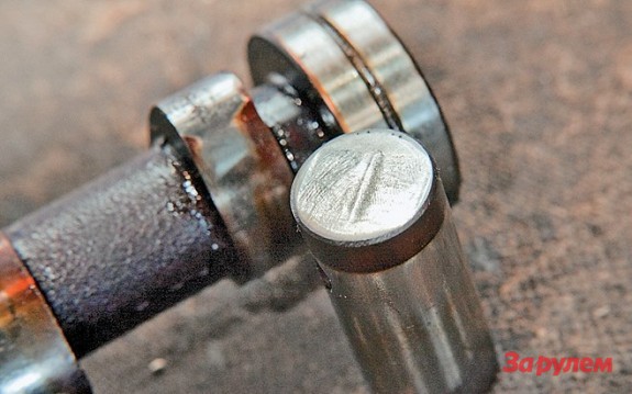

Нужно было смотреть люфт с новой шестерней когда ставил!Слышал от знакомого,говорит купил новую шестерню,стал менять!Поставил новую,а с ней люфт был больше чем со старой!Поехал в магазин купил другую и никакого люфта!Так что нужно сразу было смотреть,эти новые шестерни у разных производителей изначально с разными зазорами могут быть... Ну а на счет стука,как вариант,износ распредвала!Могут стучать кулачки по толкателям,если там определенный износ,см картинку... Взято от сюда, http://www.zr.ru/content/articles/250518-gazel_s_umz-4216_finish/p/2/ ,посмотри может пригодится... Так вот,главное понимать что виной всему не плохой толкатель,а износ распредвала (раковины на вершинах кулачков) который привел к такому износу толкателя!В данном случае толкатели и распредвал под замену!Для проверки данной неисправности придется опять все разбирать и смотреть конкретно на толкатели штанг и кулачки распредвала...

Быстро ты... Ну тогда там особо стучать нечему,кроме как клапанам да толкателям... Если уверен что дело не в люфте и что клапана правильно отрегулированы,разбирай,что еще делать та.. Вынимай распредвал и осматривай,есть ли раковины на кулачках,а на толкателях канавки... Ну я бы так сделал на твоем месте,раз уж начал машину делать,то нужно сделать хорошо :)
