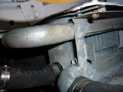

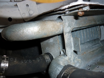

Sergej- 0 Опубликовано 14 июня, 2012 (изменено) Просто надоело это обсуждение, думал что совместно что то придумаем а не чего дельного нету на форуме. Начну самостоятельно что то придумывать.Потом брошу на обсуждение.вот так и не плохо уже,в Краснодаре в городе +45*,ОЖ выше 95не подымалось(отжать пружину на виско муфте,оъязательно на 1мм) Изменено 14 июня, 2012 пользователем Sergej- Поделиться сообщением Ссылка на сообщение Поделиться на другие сайты
Алексей Ф. 10 875 Опубликовано 14 июня, 2012 Sergej-, фотки маленькие, не видно(( Врезал доп радиатор в систему охлаждения? Поделиться сообщением Ссылка на сообщение Поделиться на другие сайты

Sergej- 0 Опубликовано 14 июня, 2012 Меня уже предупредили - не пустят на завод в августе , из за подписи на форуме)) Правда глаза колет видимо..У Штайра рабочий объём мотора намного меньше - 2,3 литра вроде? Вот и не греется, а наш Камминс более мощный и под нагрузкой ему нужен больший радиатор, желательно электровентилятор ставить вместо непонятно как работающей вискомуфты! Электровентилятор будет стабильно включаться при одной и той же температуре летом (98-100) , а зимой отдыхать будет))змеевик дюралевый с ребрами охл.,0.4л от расширительного бачка.Конечно лучше больше объемом ставить. Поделиться сообщением Ссылка на сообщение Поделиться на другие сайты

Sergej- 0 Опубликовано 14 июня, 2012 Sergej-, фотки маленькие, не видно(( Врезал доп радиатор в систему охлаждения?или с отопителя салона ,запитанный от бачка,включаемый датчиком тем.,или от тумблера Поделиться сообщением Ссылка на сообщение Поделиться на другие сайты
