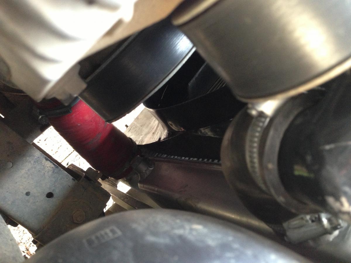

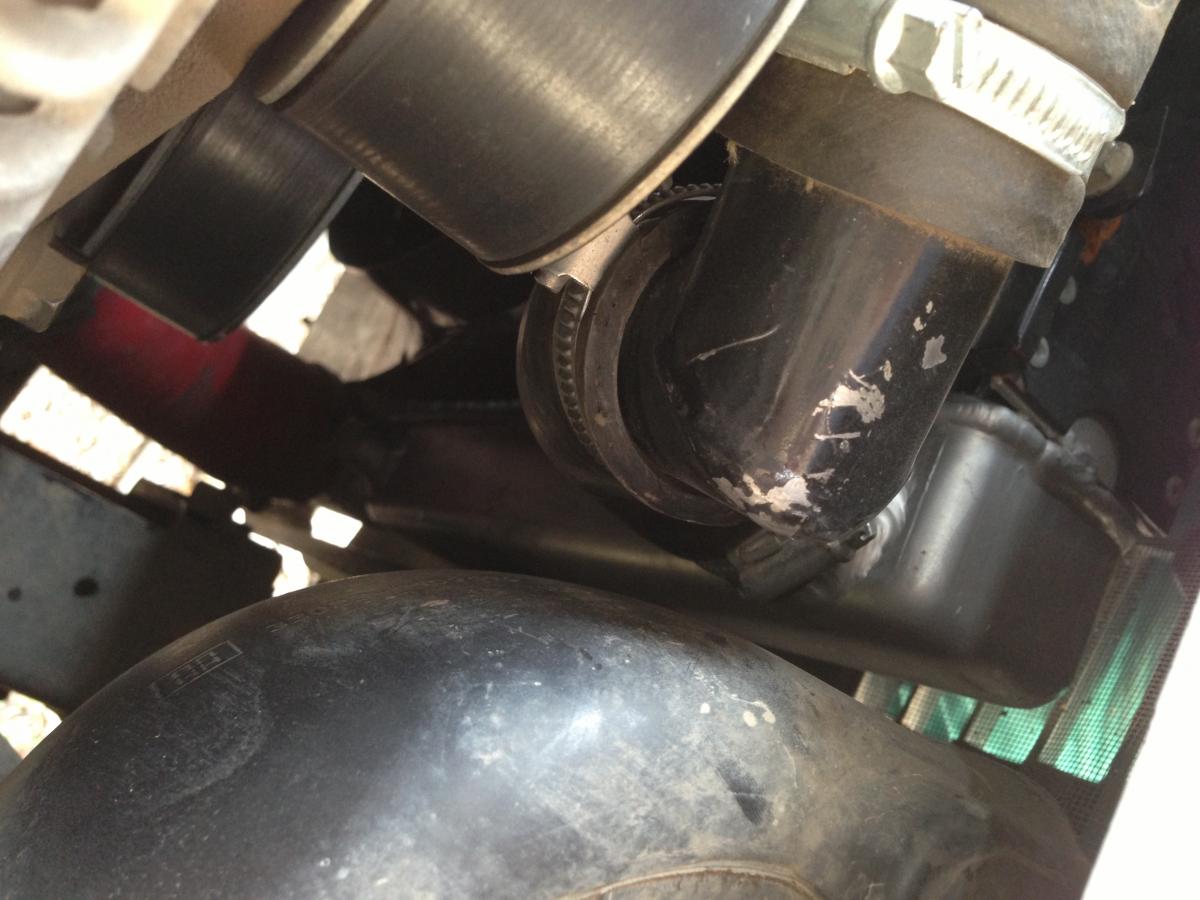

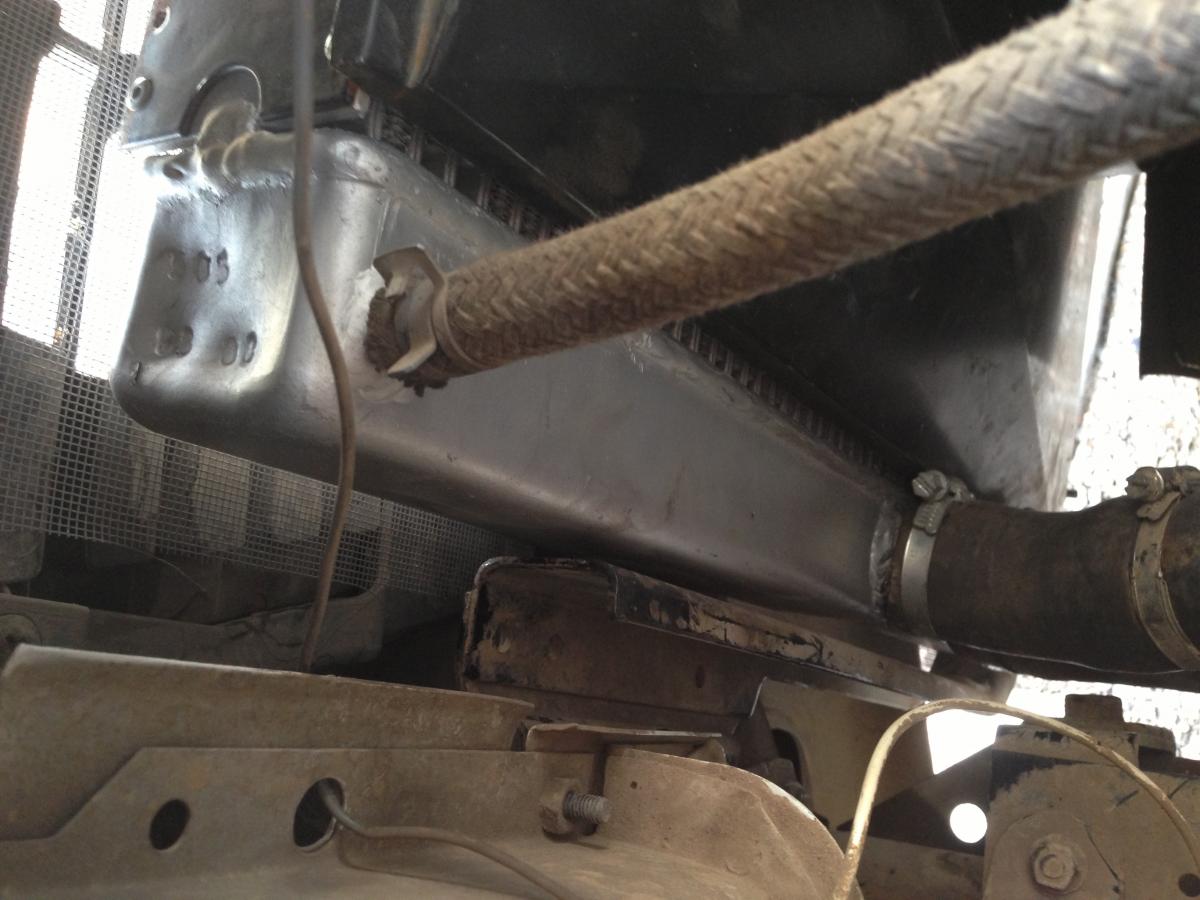

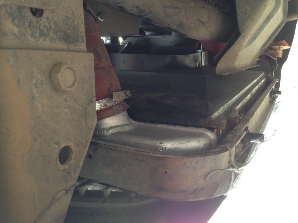

Mirkhat 4 Опубликовано 9 июля, 2013 Вот и фоткиИнтеркуллер газелевский только без верхней части а радиатор не знаю чей возможно на заказ делали Поделиться сообщением Ссылка на сообщение Поделиться на другие сайты
Alexq55 342 Опубликовано 9 июля, 2013 (изменено) Вот и фоткиИнтеркуллер газелевский только без верхней части а радиатор не знаю чей возможно на заказ делали Классный радиатор. Не очень похож на заводской. Напомнил мне радиаторы 50-60г.г. Их отличала очень качественная пайка, надежные крепления и металл приличной толщиной. Изменено 9 июля, 2013 пользователем Alexq55 Поделиться сообщением Ссылка на сообщение Поделиться на другие сайты
SeiF 77 0 Опубликовано 9 июля, 2013 Газовцы скорее всего знают о проблеме, но не решают ее, так как они ее решили в Нексте, им же нужно новую линейку Некста продвигать, уверен следующую проблему с кпп они решат в со следущей линейкой от газа после некста..)Как и говорили выше, проблема в радиаторе, и интеркулере который мешает ему. А в нексте эту проблему решили. Так тчо если машина не на гаранти, советую сделать тоже что и Мирхат.. Поделиться сообщением Ссылка на сообщение Поделиться на другие сайты
angarakan 91 Опубликовано 9 июля, 2013 Тока не понятно, это полностью самоделка радиатора и родной кулер? Поделиться сообщением Ссылка на сообщение Поделиться на другие сайты
dim36 43 Опубликовано 9 июля, 2013 Тока не понятно, это полностью самоделка радиатора и родной кулер?Как я понял по фото от интеркулера там только нижняя половинка, если это действительно так, то перегрев надувочного воздуха на впуске обеспечен. Поделиться сообщением Ссылка на сообщение Поделиться на другие сайты
