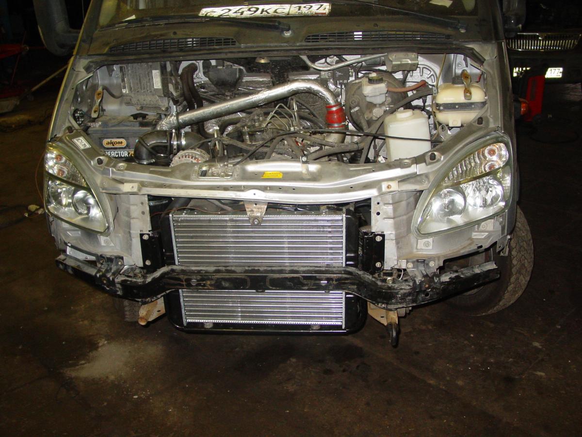

МЕХЦЕХ
Ну и что   кто нибудь понял про регулировку турбины зае..ло все это 1111111111!!!!!!!!!!!!!!!!!!!!
Ясколько раз запрашивал а в ответ тишина.Пробовал ни чего не меняется хоть обкрутись и обрегулируся.Вот фото решени вопроса
