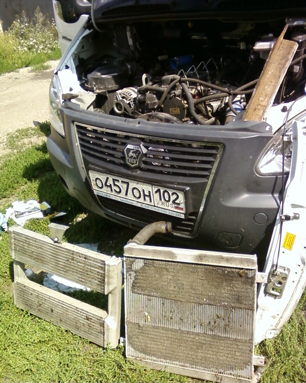

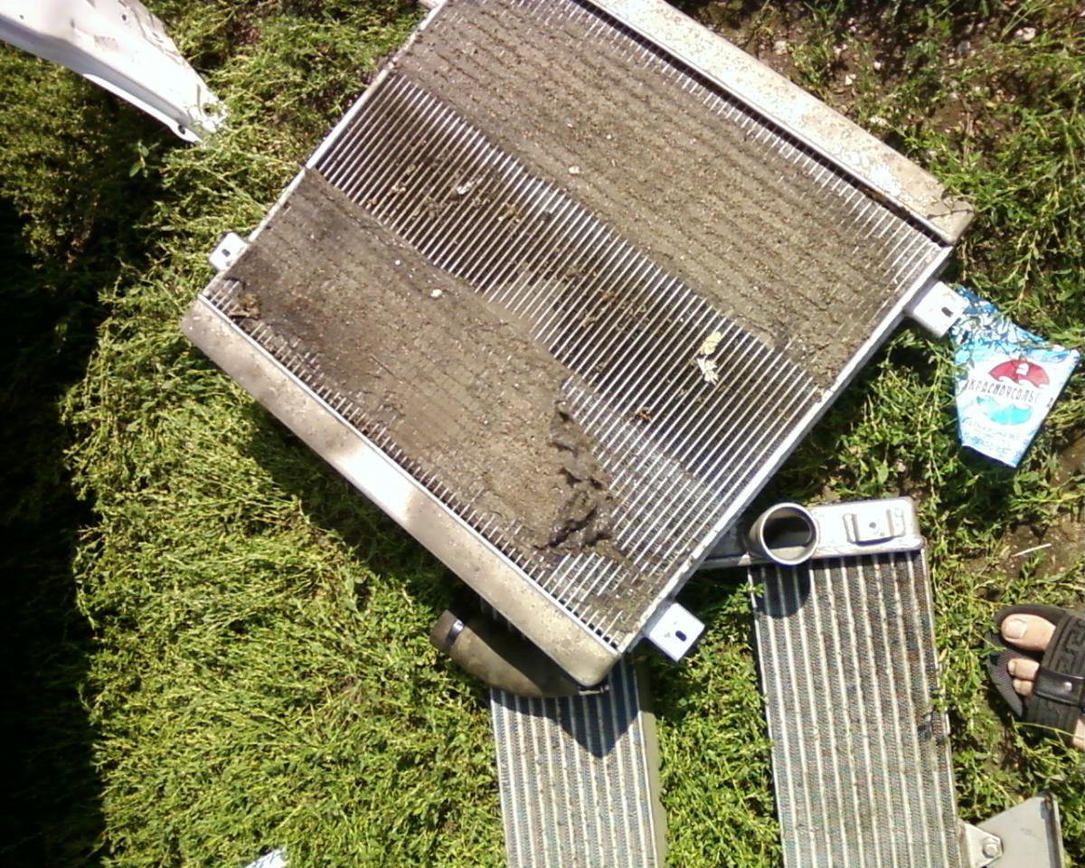

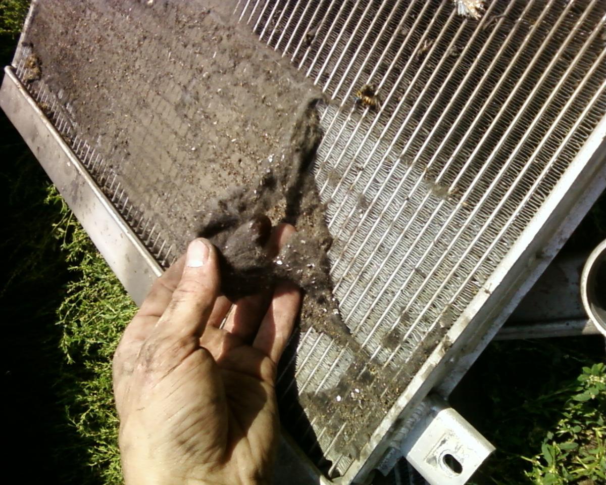

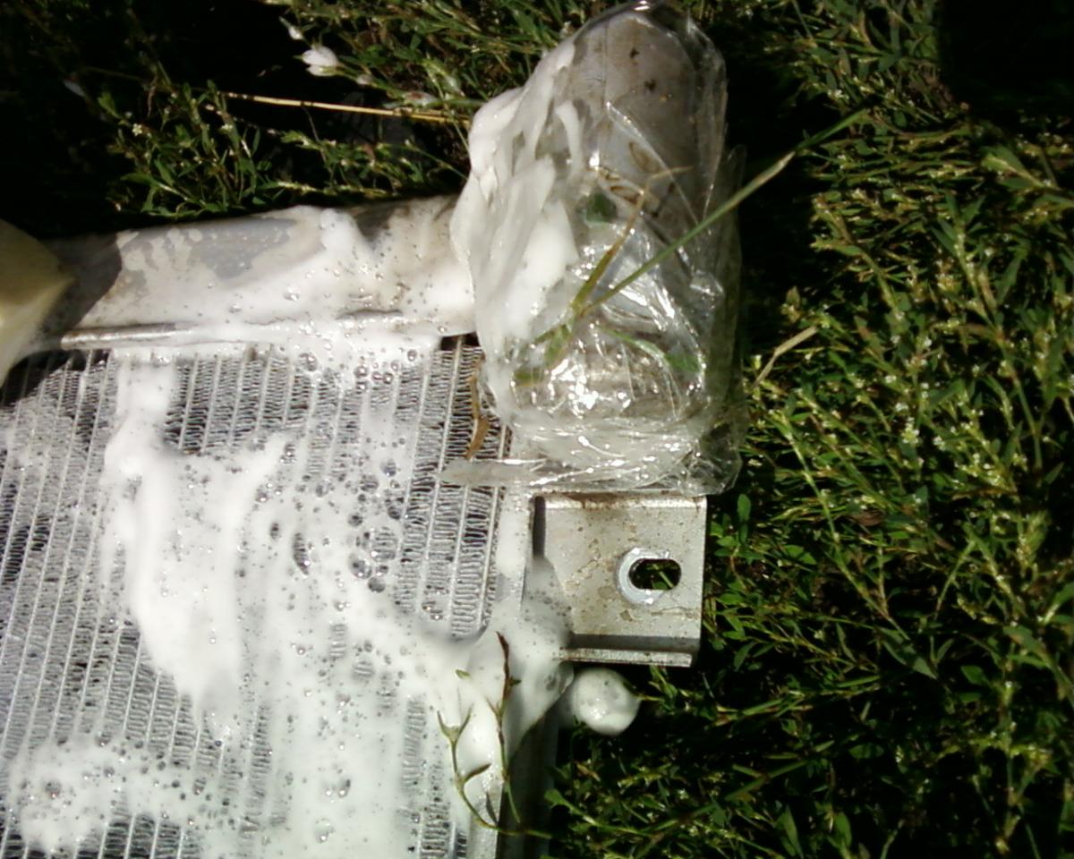

Дмитрий-02rus 65 Опубликовано 12 августа, 2013 Здравы будьте бояре!!! Я сегодня просто опупел но давайте по порядку... Короче моя ласточка 2013 г/в всего 19 тысяч пробег и вдруг начала греться. Я прочитал эту тему до 20-й страницы (сколько сил хватило) и мало надеясь на успех (т к думал что радиатор ещё не успел засориться) полез снимать радиатор что бы его промыть. К моему удивлению радиатор оказался разборным ну я его не радостях и разобрал. То что я увидел повергло меня в ужас. И с помощью современных гаджетов и трясущихся от волнения пальцев рук немного опасаясь повторить судьбу всем известного Эдварда Сноудана выкладываю на всеобщее обозрение ранее секретную для меня информацию надеясь на то что она кому нибудь поможет. . PS: не имея в своём арсенале рожкового ключика на семь для откручивания хомутиком даже не начинаем демонтаж радиатора. И при сборке между радиатором и интеркуллером оставить зазор включив воображение. Я оставил себе зазор путём подложения между ними более крупных гаек примерно 1 см но сй час думаю что этого маловато , хотя время покажет. 2 Поделиться сообщением Ссылка на сообщение Поделиться на другие сайты
Alex030569 6 768 Опубликовано 12 августа, 2013 Здравы будьте бояре!!! Я сегодня просто опупел но давайте по порядку... Короче моя ласточка 2013 г/в всего 19 тысяч пробег и вдруг начала греться. Я прочитал эту тему до 20-й страницы (сколько сил хватило) и мало надеясь на успех (т к думал что радиатор ещё не успел засориться) полез снимать радиатор что бы его промыть. К моему удивлению радиатор оказался разборным ну я его не радостях и разобрал. То что я увидел повергло меня в ужас. И с помощью современных гаджетов и трясущихся от волнения пальцев рук немного опасаясь повторить судьбу всем известного Эдварда Сноудана выкладываю на всеобщее обозрение ранее секретную для меня информацию надеясь на то что она кому нибудь поможет. . PS: не имея в своём арсенале рожкового ключика на семь для откручивания хомутиком даже не начинаем демонтаж радиатора. И при сборке между радиатором и интеркуллером оставить зазор включив воображение. Я оставил себе зазор путём подложения между ними более крупных гаек примерно 1 см но сй час думаю что этого маловато , хотя время покажет. Кошмарики!!!!Сетку не забудь поставить.И что то пчел много-по пасекам гонял что ли :D . 1 Поделиться сообщением Ссылка на сообщение Поделиться на другие сайты
Gazelist-22 77 Опубликовано 13 августа, 2013 Ни ..уя себе,сроду бы не подумал,что за 19000 там может собраться столько дерьма.А у меня пробег 30000,мдя походу надо снимать радиатор и смотреть,чего там. Поделиться сообщением Ссылка на сообщение Поделиться на другие сайты
вилли 939 Опубликовано 13 августа, 2013 То что я увидел повергло меня в ужас.Спасибо,братишка.Теперь о Б/У газели с дизелем даже думать забуду :o 1 Поделиться сообщением Ссылка на сообщение Поделиться на другие сайты
МЕХЦЕХ 78 Опубликовано 13 августа, 2013 Здравы будьте бояре!!! Я сегодня просто опупел но давайте по порядку... Короче моя ласточка 2013 г/в всего 19 тысяч пробег и вдруг начала греться. Я прочитал эту тему до 20-й страницы (сколько сил хватило) и мало надеясь на успех (т к думал что радиатор ещё не успел засориться) полез снимать радиатор что бы его промыть. К моему удивлению радиатор оказался разборным ну я его не радостях и разобрал. То что я увидел повергло меня в ужас. И с помощью современных гаджетов и трясущихся от волнения пальцев рук немного опасаясь повторить судьбу всем известного Эдварда Сноудана выкладываю на всеобщее обозрение ранее секретную для меня информацию надеясь на то что она кому нибудь поможет. . PS: не имея в своём арсенале рожкового ключика на семь для откручивания хомутиком даже не начинаем демонтаж радиатора. И при сборке между радиатором и интеркуллером оставить зазор включив воображение. Я оставил себе зазор путём подложения между ними более крупных гаек примерно 1 см но сй час думаю что этого маловато , хотя время покажет. Да.Я зачем фото выкладывал в начале темы в 2011г (с таким же забитым радиатором).И писал про установку шпилек вместо болтов соединения радиатора с интеркуллером чтоб зазор больше сделать :o Поделиться сообщением Ссылка на сообщение Поделиться на другие сайты
Дмитрий-02rus 65 Опубликовано 13 августа, 2013 Да.Я зачем фото выкладывал в начале темы в 2011г (с таким же забитым радиатором).И писал про установку шпилек вместо болтов соединения радиатора с интеркуллером чтоб зазор больше сделать :oНе знаю не знаю но до 20-й стр я не чего подобного не встречал. Но если это так то ты герой а я тот кто хотел не только присвоить твою славу но и примерить на себе лавры первенства. Да нет же , я наверно хотел что бы обо мне слагали легенды или даже поставили памятник. Я хотел затмить собой всех первооткрывателей (включая тебя Колумба и Нансена) но ты брат всё испортил... Мой первый шаг по завоеванию вселенной видно не удался :lol: 1 Поделиться сообщением Ссылка на сообщение Поделиться на другие сайты
