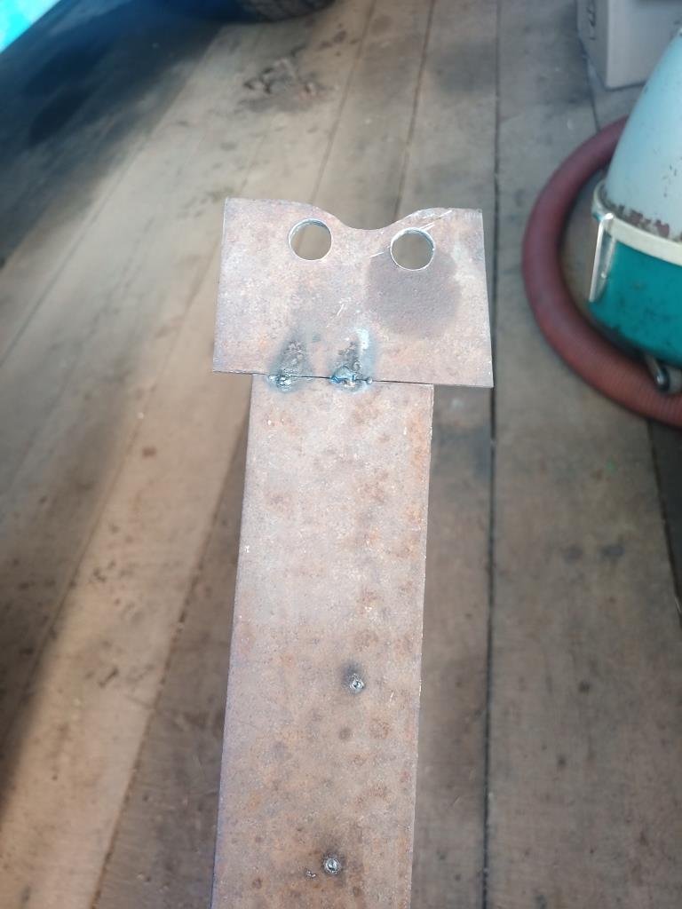

Vovchikk 915 Опубликовано 4 августа, 2024 Поменял вчера снова вязкомуфту. На Емексе пришла ноунейм, только на этикетке приклеенной к лопастям ( а должны быть без пропеллера) написано Борг Варнер, сразу завернул её обратно. Заказал на Озоне ПремАвто. Пришло что надо, пропеллер жёсткий, как заводской. Сегодня день в рейсе отъездил ни разу не сработала, даже не привычно. Срабатывает когда машина постоит заглушенная, но отключается быстро в движении, родная даже после простоя не включалась. Ну ладно, с этим можно смириться, главное в движении тихо. Поменял подшипник на шкиву на SKF, правда он мне не очень понравился. Для окручивания муфты на скорую руку сварганил приблуду, чтобы шкиф держать, открутил ключом, тяжело но не долбил по гайке. 1 Поделиться сообщением Ссылка на сообщение Поделиться на другие сайты
Alex030569 6 705 Опубликовано 4 августа, 2024 19 минут назад, Vovchikk сказал: Поменял вчера снова вязкомуфту. На Емексе пришла ноунейм, только на этикетке приклеенной к лопастям ( а должны быть без пропеллера) написано Борг Варнер, сразу завернул её обратно. Заказал на Озоне ПремАвто. Пришло что надо, пропеллер жёсткий, как заводской. Сегодня день в рейсе отъездил ни разу не сработала, даже не привычно. Срабатывает когда машина постоит заглушенная, но отключается быстро в движении, родная даже после простоя не включалась. Ну ладно, с этим можно смириться, главное в движении тихо. Поменял подшипник на шкиву на SKF, правда он мне не очень понравился. Для окручивания муфты на скорую руку сварганил приблуду, чтобы шкиф держать, открутил ключом, тяжело но не долбил по гайке. Почему не регулируешь спираль? Поделиться сообщением Ссылка на сообщение Поделиться на другие сайты
Vovchikk 915 Опубликовано 4 августа, 2024 @Alex030569 А зачем на новой муфте регулировать спираль? Я считаю на нормальной всё с завода должно быть ОК Поделиться сообщением Ссылка на сообщение Поделиться на другие сайты
Alex030569 6 705 Опубликовано 4 августа, 2024 (изменено) 7 минут назад, Vovchikk сказал: @Alex030569 А зачем на новой муфте регулировать спираль? Я считаю на нормальной всё с завода должно быть ОК Зачем покупать новую,если можно отрегулировать старую.Если только деньги ляжку жгут) Изменено 4 августа, 2024 пользователем Alex030569 Поделиться сообщением Ссылка на сообщение Поделиться на другие сайты
Vovchikk 915 Опубликовано 5 августа, 2024 20 часов назад, Alex030569 сказал: Зачем покупать новую,если можно отрегулировать старую.Если только деньги ляжку жгут) На старой подшипнику кирдык, а та которая бракованная, я её покупал не в магазине Сделай Сам, чтобы после покупки сразу ремонтировать. Сегодня сдал назад в ДМ, правда там такая дичь работает, Что говорят, пободаться с нами хочешь. Составим претензию, отправим на экспертизу. Но я почему-то на 99% скажут всё в порядке. Поделиться сообщением Ссылка на сообщение Поделиться на другие сайты
Alex030569 6 705 Опубликовано 5 августа, 2024 1 час назад, Vovchikk сказал: На старой подшипнику кирдык, а та которая бракованная, я её покупал не в магазине Сделай Сам, чтобы после покупки сразу ремонтировать. Сегодня сдал назад в ДМ, правда там такая дичь работает, Что говорят, пободаться с нами хочешь. Составим претензию, отправим на экспертизу. Но я почему-то на 99% скажут всё в порядке. Действительно дичь!!! Экспертиза нужна им,а не тебе.Требуй деньги. Поделиться сообщением Ссылка на сообщение Поделиться на другие сайты
