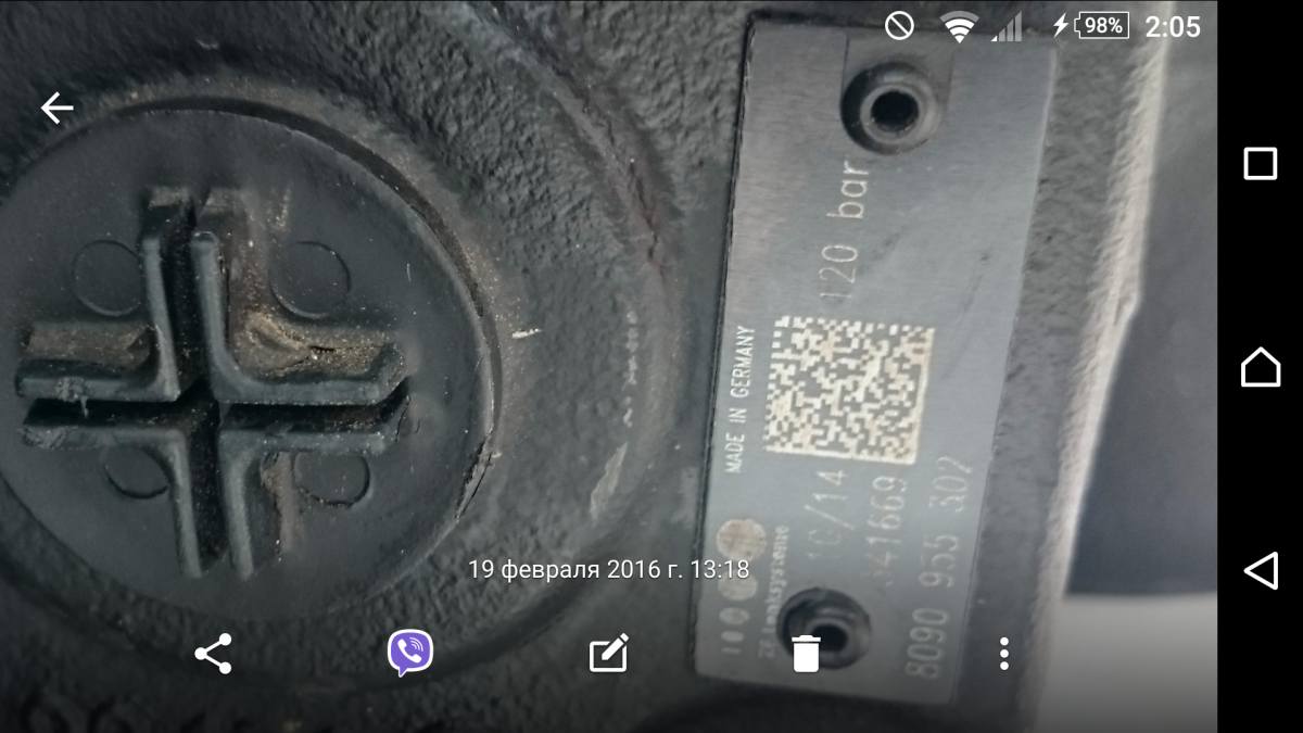

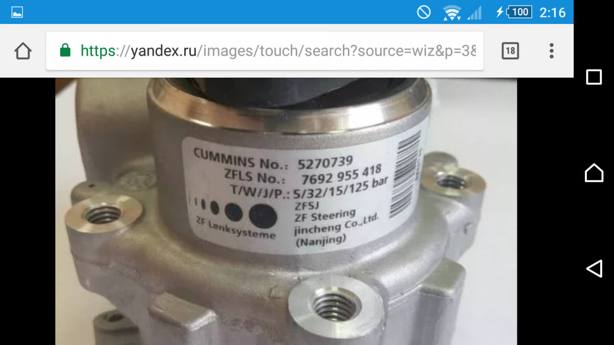

УТЮГ888 943 Опубликовано 27 ноября, 2017 90 бар, ты представляешь, сколько это? Это наполовину накаченный кислородный баллон, к примеру. Либо ты перепутал Паскали с Барами.вряд ли он перепутал,маркировка там на насосе и редукторе именно такая. Поделиться сообщением Ссылка на сообщение Поделиться на другие сайты
slash98 244 Опубликовано 30 ноября, 2017 вряд ли он перепутал, реально я всё поперепутал, извиняюсь. Всегда был уверен что насосы гура 6-12 кг качают, а оно вон как, в десять раз больше оказывается. Поделиться сообщением Ссылка на сообщение Поделиться на другие сайты
Таймыр 119 Опубликовано 14 августа, 2018 (изменено) Мало того.Насосы делятся на 2 типа по давлению на 90 и 125 бар.Так вот 125 бар это наш, газелевский а 90бар Волга или УАЗик. Изменено 14 августа, 2018 пользователем Таймыр Поделиться сообщением Ссылка на сообщение Поделиться на другие сайты
