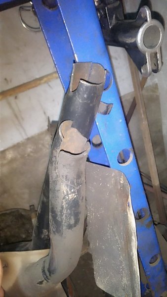

Alexvtn 15 Опубликовано 21 ноября, 2021 15 минут назад, газель2005 сказал: Сфотай как выглядит. Загугли защита радиатора с квадратом риф. 7 минут назад, СлавянСПБ сказал: Может лучше приложить усилия к новой трубе? Если сломается колхоз, то желания усиливать новую трубу скорее всего не будет.. А какой там колхоз? Обварю трещину,обточу сварку,после оберну полоской и ее приварю. Поделиться сообщением Ссылка на сообщение Поделиться на другие сайты
Ivan Rogozin 415 Опубликовано 21 ноября, 2021 у меня первая треснула на изгибе-обварили, потом на другом изгибе-изнутри прогнила и пошла трещина, высверливали клепки, (там одну не трогают) потом зубилом и молотком остатки сбивает и выбивает клепки, тут главное болты хорошие найти, я на автоболт брал с мелкой резьбой 10.9 болтики Поделиться сообщением Ссылка на сообщение Поделиться на другие сайты
СлавянСПБ 11 Опубликовано 21 ноября, 2021 4 минуты назад, Alexvtn сказал: А какой там колхоз? Обварю трещину,обточу сварку,после оберну полоской и ее приварю. Без полоски быстро сломалась сварка - сосед так делал клиенту) Залить ее нужно новой какой нибудь хряпой и забыть, все конечно хорошо бы, может весной займусь прямыми. Поделиться сообщением Ссылка на сообщение Поделиться на другие сайты
Alexvtn 15 Опубликовано 21 ноября, 2021 Ну у меня то жоповозка,грузы не вожу. И в моем случае4х4 надо кронштейн отклепыаать,а под ним уже заклёпки трубы.так что варить проще в разы .д Поделиться сообщением Ссылка на сообщение Поделиться на другие сайты
СлавянСПБ 11 Опубликовано 21 ноября, 2021 @Alexvtn 4х4 - поперечные нагрузки большие могут быть, а иначе зачем такая машина. Главное чтоб не было мучительно больно за бесполезно потраченные силы) Поделиться сообщением Ссылка на сообщение Поделиться на другие сайты
Alexvtn 15 Опубликовано 21 ноября, 2021 А какие там силы? 20 мин заварить трубу по месту,без разбора Поделиться сообщением Ссылка на сообщение Поделиться на другие сайты
СлавянСПБ 11 Опубликовано 21 ноября, 2021 24 минуты назад, Alexvtn сказал: А какие там силы? 20 мин заварить трубу по месту,без разбора Ну и зачем это гнилье нужно? Нужно тогда уж вырезать как минимум всю горизонтальную часть - еще есть ли там к чему варить.. Поделиться сообщением Ссылка на сообщение Поделиться на другие сайты
Игорь85 756 Опубликовано 21 ноября, 2021 23 минуты назад, Alexvtn сказал: А какие там силы? 20 мин заварить трубу по месту,без разбора На бездорожье рама живёт своей жизнью. По это тому, ломает её. Желательно поставить усилители рамы, и силовые бампера. Поделиться сообщением Ссылка на сообщение Поделиться на другие сайты
Alexvtn 15 Опубликовано 21 ноября, 2021 4 часа назад, СлавянСПБ сказал: Ну и зачем это гнилье нужно? Нужно тогда уж вырезать как минимум всю горизонтальную часть - еще есть ли там к чему варить.. Ну решим по месту. Труба не дорого стоит если что 4 часа назад, Игорь85 сказал: На бездорожье рама живёт своей жизнью. По это тому, ломает её. Желательно поставить усилители рамы, и силовые бампера. Поставлю усилители.а вместо бампера защиту радиатора риф.она должна жёсткости добавить Поделиться сообщением Ссылка на сообщение Поделиться на другие сайты
СлавянСПБ 11 Опубликовано 21 ноября, 2021 44 минуты назад, Alexvtn сказал: Ну решим по месту. Труба не дорого стоит если что Залить не забудь все трубы, в которых может удержаться и которые не лень, чтоб больше не вспоминать. Поделиться сообщением Ссылка на сообщение Поделиться на другие сайты
Alexvtn 15 Опубликовано 21 ноября, 2021 Дело в том что не похоже на гнилье. А похожа что ее порвало просто . Слева на изгибе Поделиться сообщением Ссылка на сообщение Поделиться на другие сайты

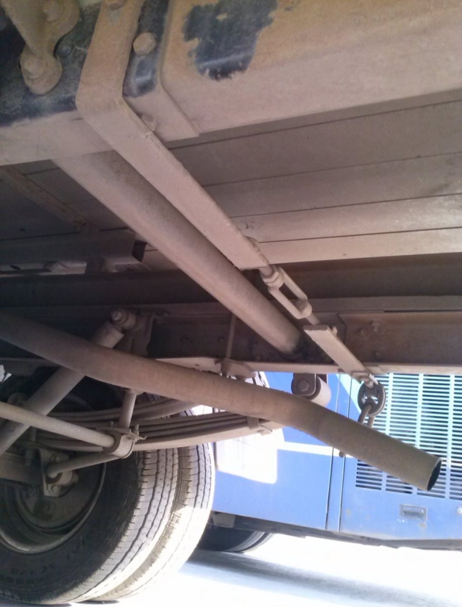

Alex030569 6 782 Опубликовано 22 ноября, 2021 Ставьте стяжки поперек рамы и забудете об этих трещинах. Поделиться сообщением Ссылка на сообщение Поделиться на другие сайты
Игорь85 756 Опубликовано 22 ноября, 2021 19 часов назад, Alexvtn сказал: Ну решим по месту. Труба не дорого стоит если что Поставлю усилители.а вместо бампера защиту радиатора риф.она должна жёсткости добавить 19 часов назад, Alexvtn сказал: Ну решим по месту. Труба не дорого стоит если что Поставлю усилители.а вместо бампера защиту радиатора риф.она должна жёсткости добавить На врятли защита радиатора, добавить жесткости. За такие деньги, сколько она стоит. Можно самому сварить и получиться намного лучше. Поделиться сообщением Ссылка на сообщение Поделиться на другие сайты
СлавянСПБ 11 Опубликовано 22 ноября, 2021 8 часов назад, Alex030569 сказал: Ставьте стяжки поперек рамы и забудете об этих трещинах. А нужна же болтовая крепость шпильки - они наверное только на заказ. Мне как то понадобились гайки для болтов головки блока, так только через день привезли в метизы. Поделиться сообщением Ссылка на сообщение Поделиться на другие сайты
Alex030569 6 782 Опубликовано 22 ноября, 2021 (изменено) 30 минут назад, СлавянСПБ сказал: А нужна же болтовая крепость шпильки - они наверное только на заказ. Мне как то понадобились гайки для болтов головки блока, так только через день привезли в метизы. Я не шпилькой делал.Стянуто за задним мостом и под кабиной сзади.Бывало и по 4 тонны,ни каких трещин нет. Изменено 22 ноября, 2021 пользователем Alex030569 2 1 Поделиться сообщением Ссылка на сообщение Поделиться на другие сайты
СлавянСПБ 11 Опубликовано 22 ноября, 2021 7 минут назад, Alex030569 сказал: Я не шпилькой делал.Стянуто перед задним мостом и под кабиной сзади.Бывало и по 4 тонны,ни каких трещин нет. Ну так написал бы, если это выгоднее шпильки.. А передняя труба, хочешь сказать что только ржавчина внутри причина? Поделиться сообщением Ссылка на сообщение Поделиться на другие сайты
Alex030569 6 782 Опубликовано 22 ноября, 2021 (изменено) 1 минуту назад, СлавянСПБ сказал: Ну так написал бы, если это выгоднее шпильки.. А передняя труба, хочешь сказать что только ржавчина внутри причина? Скорректировал выше,добавил фото.Трещина поперечин из за того,что при загрузке,рама разьезжается-низ наружу,верх внутрь.Правильная стяжка препятствует этому. Изменено 22 ноября, 2021 пользователем Alex030569 Поделиться сообщением Ссылка на сообщение Поделиться на другие сайты

Alexvtn 15 Опубликовано 28 ноября, 2021 Не узнаем мы держит сварка или не держит,всеже решили заменить. Поделиться сообщением Ссылка на сообщение Поделиться на другие сайты
