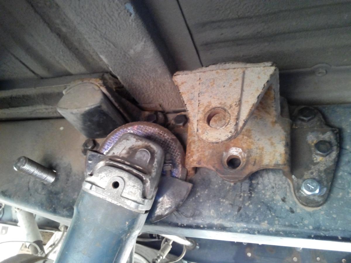

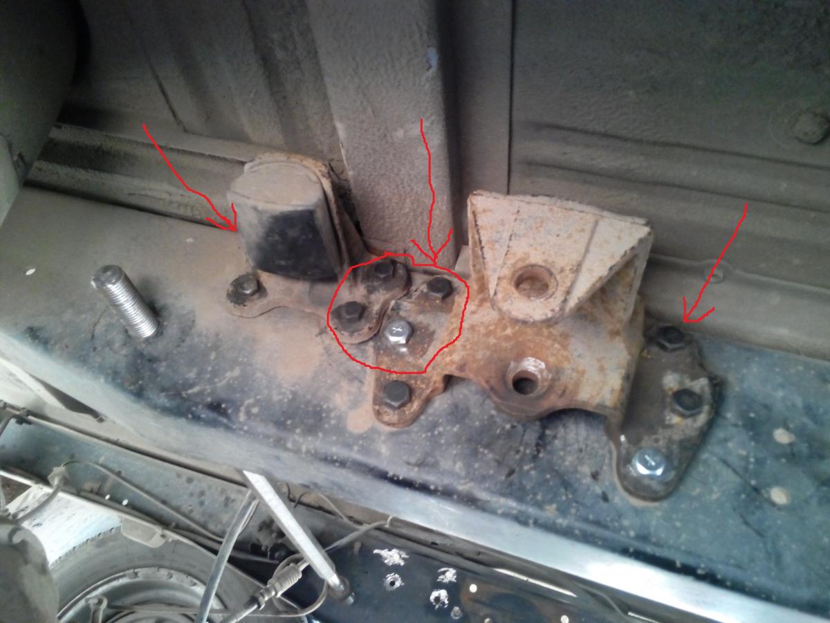

dvitriy.40rus 501 Опубликовано 21 сентября, 2014 не вопрос. спорим!!!!!! приезжай и поменяем с секундомером и на камеру запишем. тут же потом и выложим.3 траверса обкатанная. она же и крепится к кронштейну рессоры. и очень часто вокруг нее с болгаркой прыгают когда болт сайлентблока вырезают или кронштейн менять приходится. на сервисах это очень частое явление. созерцал не однократно. спор не о чем. вы сами в пузырь полезли. Поделиться сообщением Ссылка на сообщение Поделиться на другие сайты
alexey-71 38 Опубликовано 21 сентября, 2014 не вопрос. спорим!!!!!! приезжай и поменяем с секундомером и на камеру запишем. тут же потом и выложим. 3 траверса обкатанная. она же и крепится к кронштейну рессоры. и очень часто вокруг нее с болгаркой прыгают когда болт сайлентблока вырезают или кронштейн менять приходится. на сервисах это очень частое явление. созерцал не однократно. спор не о чем. вы сами в пузырь полезли.не ближний свет однако ,уж лучше Вы к нам, милости просим. авто свою предоставить готов для спора и эксперимента. или по возможности запишите видео с подобным ремонтом, здесь выложите, разумеется без трюков, типа монтажа, будем любоваться. если уложитесь в обозначенное время, возьму все свои слова обратно, принесу публичные извинения, ну и приличный коньячок например с меня почтой или ТК отправлю, а пока Вы не убедили и болтун, если бы я размышлял, прикидывал, фантазировал и т.д.(в теории), то может и засомневался бы, а поскольку лично пришлось потрудится, то могу уверенно заявить что это пурга чистой воды! возможно завтра докажу что несете пургу уважаемый, если время хватит заползти под казель и сфотать кое что по мелочи, а пока задам вопрос, Вы по прежнему настаиваете что клепки 3й поперечины(с ручником)легко за 25-30мин болгаркой спилите, может дрелью высверлите, и выбьете керном с наружней стороны рамы на 2705? кстати забыл сказать, мне пришлось и кронштейны подрессорников снять, пологаю для Вас это тоже не проблема ? тем же способом? Поделиться сообщением Ссылка на сообщение Поделиться на другие сайты

alexey-71 38 Опубликовано 24 сентября, 2014 (изменено) я про третью и не говорил. хотя там тоже нет проблем с болгаркой подлезть. так как там нет клепок с верху рамы. просто каждый по своему владеет болгаркой. кому то сверло ближе3 траверса обкатанная. с уличной стороны рамы стачивается болгаркой и надставив керн(настоящий) выбивается молотком.пару дней я корректно подождал, повторю вопрос, Вы по прежнему будете утверждать весь этот ранее сказанный бред? теоретик :) Изменено 24 сентября, 2014 пользователем alexey-71 Поделиться сообщением Ссылка на сообщение Поделиться на другие сайты

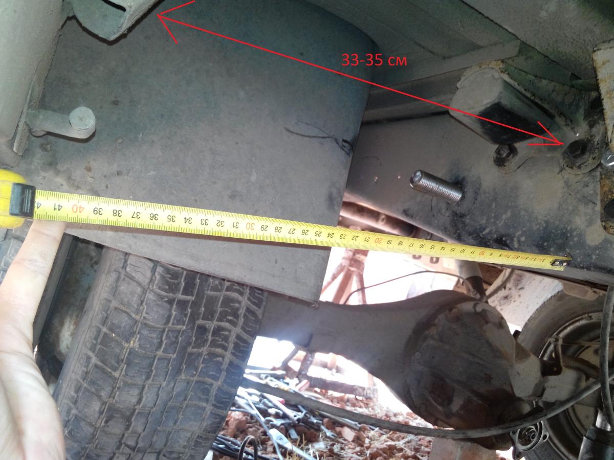

alexey-71 38 Опубликовано 25 сентября, 2014 тут расстояние около 40см, минус сам молоток, минус керн, минус кое что мешает, на замах останется сколько? 25см или даже 20? хорошо не ударить же, можно так долбить капец как долго, и выбьются ли они, я сильно сомневаюсь. и к стати простым гидровлическим домкратом гораздо проще и быстрее раздвигать рамус какого перепуга ты так решил? надо трубу искать, подходящего диаметра, отрезать нужной длинны, а шпилька у меня в раме вставлена уже. так что проще было взять ключ нужный и сразу крутить. Поделиться сообщением Ссылка на сообщение Поделиться на другие сайты
