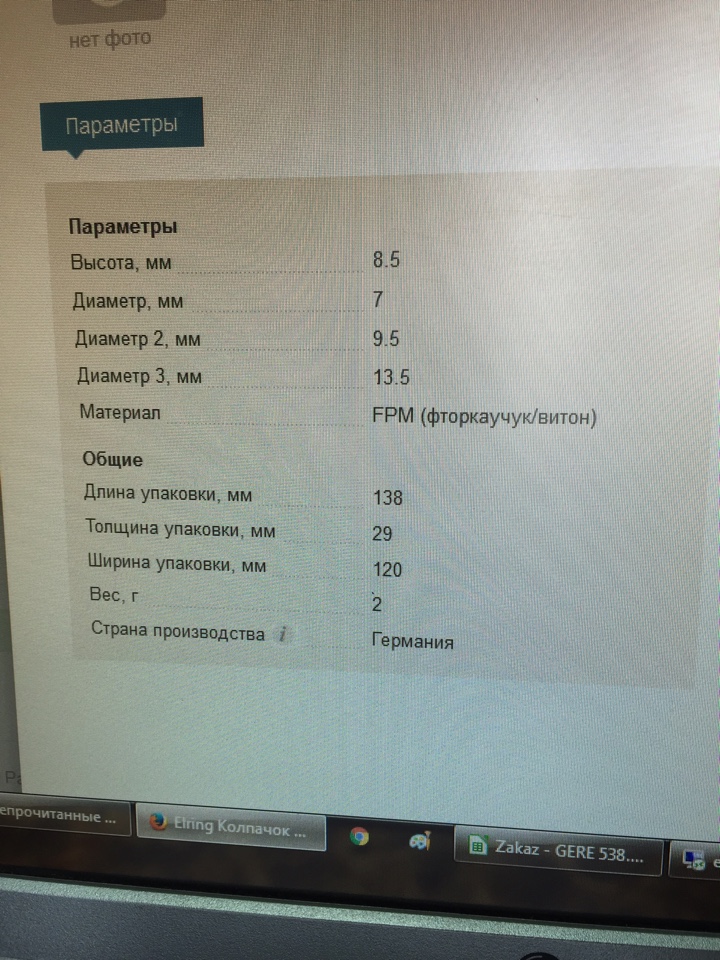

Evgen35 4 Опубликовано 31 марта, 2016 не хочет бук с телефоном дружить.. 4041248056271 это маркировка мскПробовал искать по этой маркировке, выдает что это устаревший артикул и производитель предлагает замену данной детали на деталь вот с таким кодом 830.489 называется колпачек маслосъемный, фирма Elring (Германия) ценник 42р. за штучку. Сегодня заезжал в Детали машин ГАЗ, там родные (которые коричневые) лежат по 48р.Я ради эксперимента заказал себе один, должен прийти к понедельнику, получу - фотку выложу.На фотке указаны размеры этого МСК. Поделиться сообщением Ссылка на сообщение Поделиться на другие сайты
Evgen35 4 Опубликовано 31 марта, 2016 Выше есть фото, размеры + - не знаю как можно штангелем точно резину замерить, снимешь колпачок и замерь направляющую и шток клапана, я чегото не подумал замерить.Посмотрел я твои фотки, вроде размеры примерно совпадают с указанными в фотке которую я щас скинул. Поделиться сообщением Ссылка на сообщение Поделиться на другие сайты
