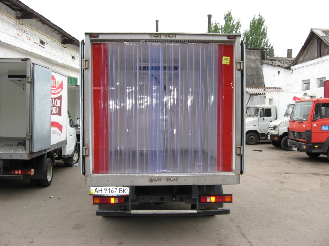

EvilsMondey 0 Опубликовано 5 июня, 2012 По теме сохранения холода в изотермическом кузове авто:такие силиконовые шторки называются - термошторы или ленточные ПВХ завесы.;снижают затраты на охлаждение от 30% до 70% (в зависимости от интенсивности движения через проем);ленты бывают разной ширины (от 200 до 400 мм) и толщины (от 2 до 4 мм) и рассчитаны на разные температурные режимы (до -10; до -25 и до -35);так же лента разделяется на гладкую прозрачную и усиленную двусторонне ребристую, так же прозрачная;стоимость термошторы на проем 2х2 м с температурой до -10 = 127 Еврофотографии можно посмотреть здесь: http://www.vsv-group.com.ua/gallery.php?id=pvc-lentaа подробная информация и как заказать здесь: http://www.vsv-group.com.ua/pvc-lenta.htm Поделиться сообщением Ссылка на сообщение Поделиться на другие сайты
