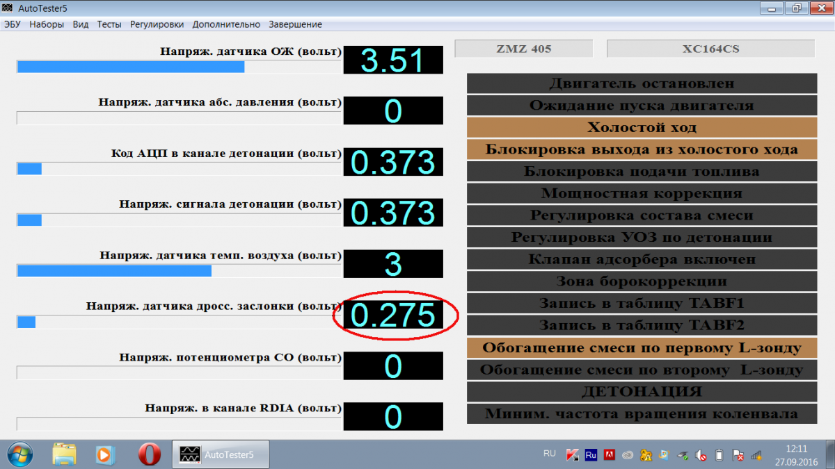

aland 51 Опубликовано 27 сентября, 2016 Померил сопротивления датчика ДПДЗ как написано в мануале. Между 2 и 3 контактом при открытом дросселе у меня сопротивление больше 2 кОм, когда в мануале д.б 700-1380. так и при закрытом показывает 1.5кОм вместо 2.6кОм тоже самое . подключился программкой. сначала думал на РХХ - там косяк был - надломились провода у фишки, сделал. Снова завел - {Цензура} вам.момерил сопротивление ДПДЗ - все по букварю, но напряжение на нем теперь смущает = всего 0,275 вольт - по моему там вольт 5-6 должно быть ? Так ? Поделиться сообщением Ссылка на сообщение Поделиться на другие сайты
aland 51 Опубликовано 27 сентября, 2016 скрин с программки: Поделиться сообщением Ссылка на сообщение Поделиться на другие сайты

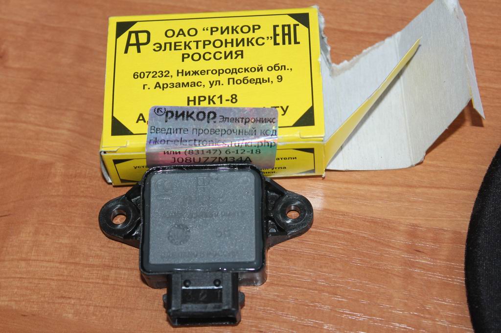

aland 51 Опубликовано 28 марта, 2017 (изменено) Родной ДПДЗ забарахлил еще осенью. Родной был с машиной с 2006 , как ни странно но работал. После того как он стал почивать, поменял его на PEKAR (Питерский) . а этот отработал всего пару месяцев.В книжке рекомендован НРК1-8 (Арзамас, Рикор.) нашел и поставил (300 руб). Буду смотреть.ПС. Проверку по коду на сайте производителя он прошел. Изменено 28 марта, 2017 пользователем aland 1 Поделиться сообщением Ссылка на сообщение Поделиться на другие сайты

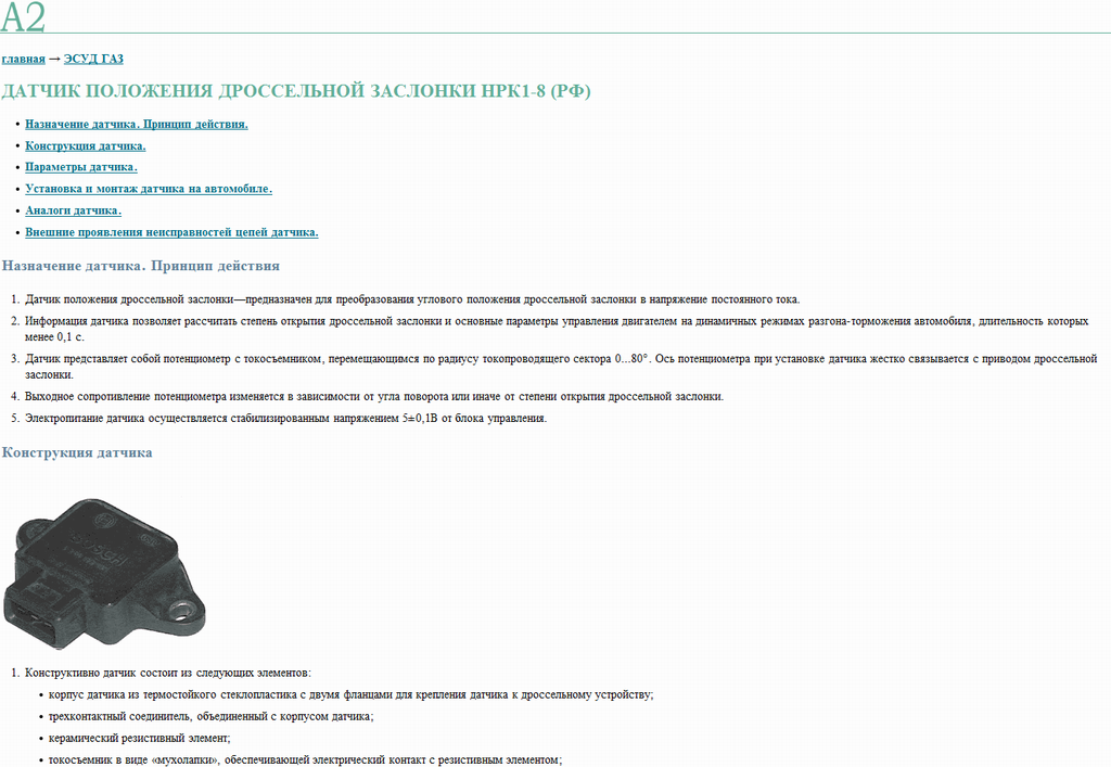

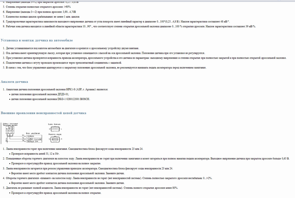

aland 51 Опубликовано 28 марта, 2017 (изменено) ДПДЗ : описание, принцип работы и диагностика http://www.2a2.ru/esud/d_pdz2.html Изменено 28 марта, 2017 пользователем aland Поделиться сообщением Ссылка на сообщение Поделиться на другие сайты
