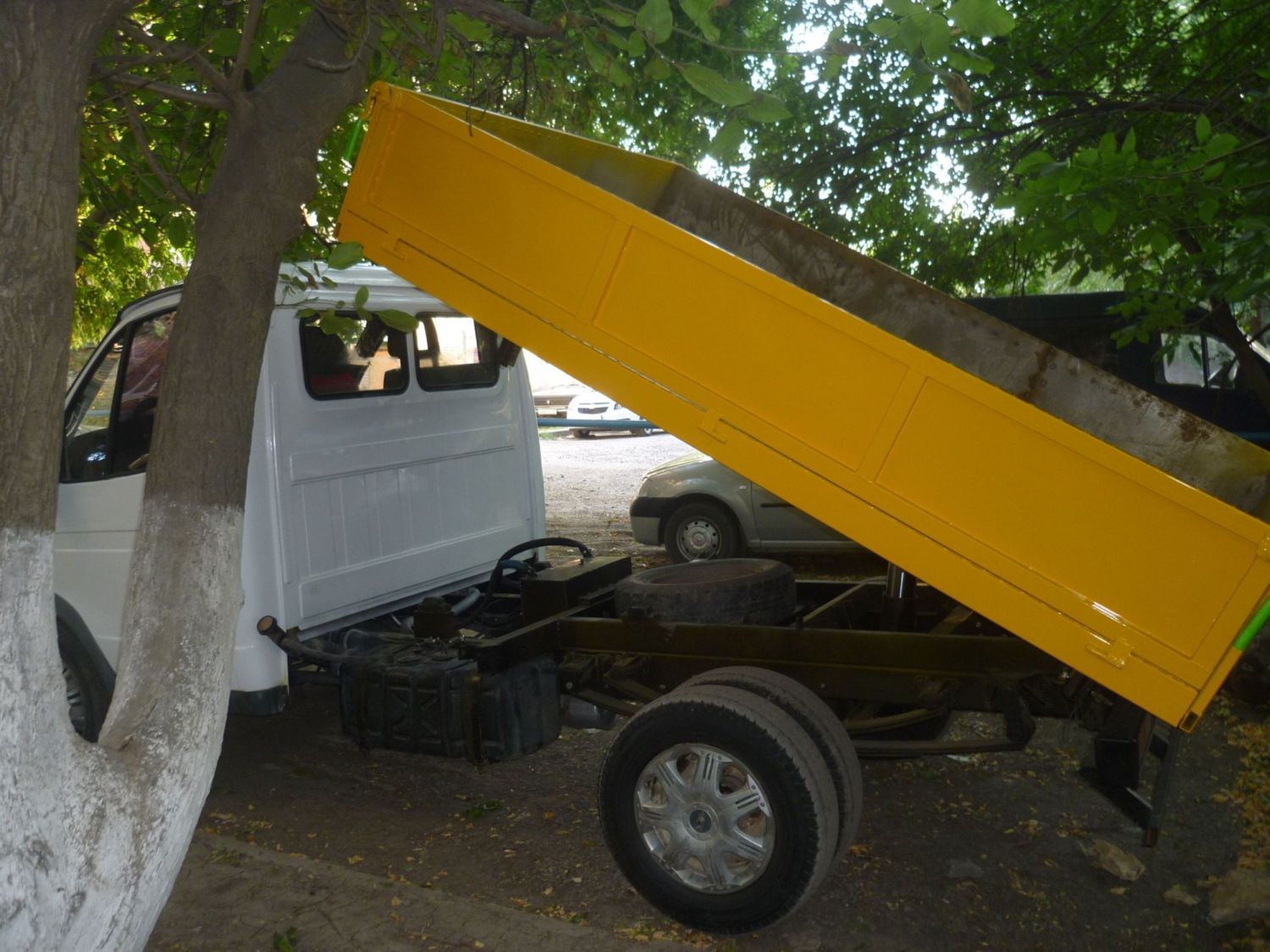

tamp 86 Опубликовано 3 июля, 2011 Полторы тонны валит спокойно , вес машины стал 2250 кг ( на 250 кг плюс ) . К сожалению из-за нехватки времени не могу посещать много форумов и на все вопросы смогу отвечать только в этой теме : Тема в которой смогу ответить на вопросы . Удачи -) 1 Поделиться сообщением Ссылка на сообщение Поделиться на другие сайты

Bolt12Rus 41 Опубликовано 3 июля, 2011 tamp, ты хоть на каком-то сайте напиши что от чего взял и как подключил. Лучше бы тут, а то регистрироваться не охота)). Где и почем насос брал, как долго поднимает. 2 рычага зачем? Что с коробкой делал? Или от ГУРа можно масло взять? Поделиться сообщением Ссылка на сообщение Поделиться на другие сайты
tamp 86 Опубликовано 3 июля, 2011 tamp, ты хоть на каком-то сайте напиши что от чего взял и как подключил. Лучше бы тут, а то регистрироваться не охота)). Где и почем насос брал, как долго поднимает. 2 рычага зачем? Что с коробкой делал? Или от ГУРа можно масло взять? Простите , не знаю , как вас зовут , объясню вам свою позицию .Во первых я эту тему разместил на нескольких форумах по газу и перелистывать тупо все форумы и отвечать на сходные вопросы тупо времени не хватает . Так что я разместил тему на своём форуме где я с друзьями общаюсь и захожу туда регулярно ради друзей . во вторых - я стал замечать - что как только ты что-то сделаешь тут же сбегается толпа оленей ( простите конечно ) - которые с пеной у рта начинают орать - да так нельзя , да ты сделал говно , да у тебя всё завтра развалится , да ты это никогда не зарегистрируешь в гаи , да у тебя кузов отвалится , да зачем тебе всё это надо - купил газона ( зила ) , да ты столько денег вбухал в этот металлолом ( тут список можно продолжать до бесконечности ) . Потом эти олени начинают лаяться между собой . Поверьте желания доказывать оленям что-то у меня нет . Раз сделал так - значит так мне надо . Если вам действительно интересно - то я с удовольствием отвечу на все вопросы технического характера . Если олени будут донимать меня в той ветке я их просто забаню . Я думаю что тот кому интересно - найдет способ как спросить . Я когда собирал информацию для этого конструктора - облазил весь интернет и провёл не одну бессонную ночь у компьютера . Удачи . P.S. Совет оленям - меньше тесать языком , а больше делать руками -) Поделиться сообщением Ссылка на сообщение Поделиться на другие сайты

tamp 86 Опубликовано 13 марта, 2012 (изменено) Если не было бы спроса,не было бы и предложения.К создателю такой машинки надо газовских недоумков-инженеров прислать,чтоб поучились,как делать востребованный продукт с оптимальными затратами.Я бы для фирмы купил.Занимаемся ремонтом и отделкой квартир и офисов,на такой машинке привезти песка тонну-полторы,мусор на свалку вывезти и использовать как бортовую при необходимости-песня.Особенно в большом городе...Себистоимость кузова и всей гидравлики , плюс переборка кпп около 70 000 рублей . Если упростить гидравлику и попытаться посадить НШ на емень двигателя через электромуфту от кондиционера , то думаю можно будет уложиться и в 50 000 . Изменено 13 марта, 2012 пользователем tamp Поделиться сообщением Ссылка на сообщение Поделиться на другие сайты
олег самара 307 Опубликовано 13 марта, 2012 Я пока морщу мозг,как на электромуфту компрессор воздушный прицепить.А по самосвалу-надо сначала машину приобрести,чтоб её переделывать.У нас на фирме для этих целей самосвальчик "Мазду-Титан" купили.Но идея-зачет.Подумываю о воплощении в металле.В жизненной перспективе-переезд в частный дом и хозяйство с огородом,а там такая машина как нельзя кстати.Но хоцца полноприводную... Поделиться сообщением Ссылка на сообщение Поделиться на другие сайты

367 31 Опубликовано 7 июля, 2012 Себистоимость кузова и всей гидравлики , плюс переборка кпп около 70 000 рублей . Если упростить гидравлику и попытаться посадить НШ на емень двигателя через электромуфту от кондиционера , то думаю можно будет уложиться и в 50 000 .Я себе тоже делал такое чудо,самое дорогое это гидроцилиндр 15тыс руб.Всё остальное обошлось ещё где то в 15.Раздатку я не ставил,привод на НШ был электрический 12В.Цилиндр сдвигал по максимуму к мосту и то было мало,а у вас видать перегиб платформы при подъёме ещё сильне чем у меня,сейчас бы я его поставил перед мостом ну и гидроцилиндр пришлось бы ставить с большим количеством штоков.У меня вес авто потяжелее получился,хотя можно было и не так сильно усиливать.У нас в городе япошек переделывают под самосвалы и вместо НШ насос кондея подключают вроди работает и поднимает. Поделиться сообщением Ссылка на сообщение Поделиться на другие сайты

Павел П 3 Опубликовано 2 апреля, 2013 (изменено) Сегодня попалась КПП с лючком, однозначно под отбор мощности.(За коробку запросили 400 баксов. Не могу найти фото - как выглядит КОМ, кто его производит, и какой стоит цилиндр. интересуют повторюсь фото.Набрел у нас на базаре на такой девайс- электрическая часть для лопаты на маленькие иномарки (похож на стартер с насосом для гидравлики) . Тоже вот мысль приладить к цилиндру. А вообще такая машина востребована. Изменено 2 апреля, 2013 пользователем Павел П Поделиться сообщением Ссылка на сообщение Поделиться на другие сайты
