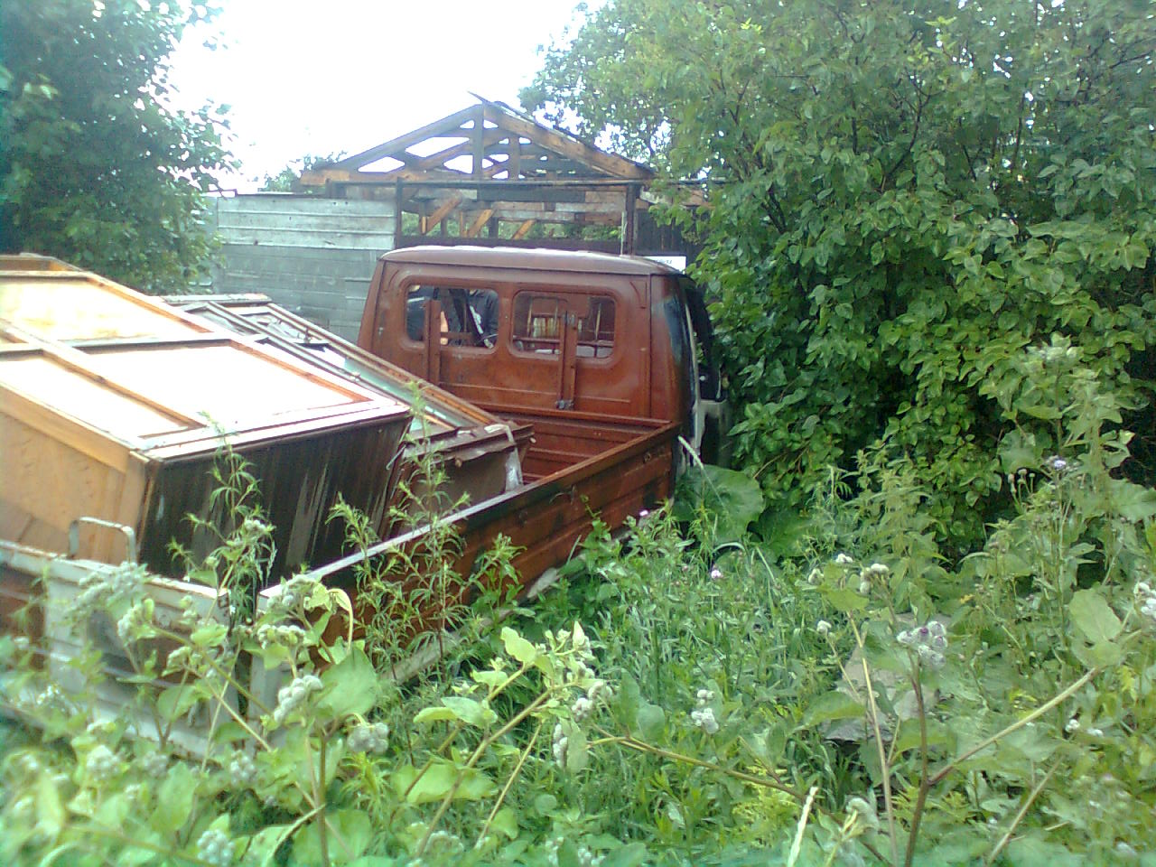

СЕНЬКА 1 Опубликовано 10 июля, 2011 (изменено) Ребята , подскажите помогите советом . Машина газель 3302 , пожар поверхностный , подушки кабинв даже не сгорели, кузов подгорел (дрова лежали ) надо покрасить кабину и кузов и купить все комплектующие стоит ли восстанавливать и с чем я столкнусь .??? ответы типа придурок продай по зап . частям не принимаються вот еще , и сколько и как продержиться краска ??? Изменено 10 июля, 2011 пользователем СЕНЬКА Поделиться сообщением Ссылка на сообщение Поделиться на другие сайты
Toyota007 2 889 Опубликовано 10 июля, 2011 Ребята , подскажите помогите советом . Машина газель 3302 , пожар поверхностный , подушки кабинв даже не сгорели, кузов подгорел (дрова лежали ) надо покрасить кабину и кузов и купить все комплектующие стоит ли восстанавливать и с чем я столкнусь .??? ответы типа придурок продай по зап . частям не принимаються вот еще , и сколько и как продержиться краска ???Краска с сгоревшего кузова сползет за год!!!!У меня у соседа ваз-2110 так же сгорела новая,страховщики покрасили и восстановили машину.Через год 30% краски просто сползла в месте с ржавчиной!!!! Поделиться сообщением Ссылка на сообщение Поделиться на другие сайты
Sash98 164 Опубликовано 10 июля, 2011 Ребята , подскажите помогите советом . Машина газель 3302 , пожар поверхностный , подушки кабинв даже не сгорели, кузов подгорел (дрова лежали ) надо покрасить кабину и кузов и купить все комплектующие стоит ли восстанавливать и с чем я столкнусь .??? ответы типа придурок продай по зап . частям не принимаються вот еще , и сколько и как продержиться краска ???я так понимаю, ты её хочешь купить под восстановление? если тебе её даром отдадут тогда может и есть смысл, а так овчинка выделки не стоит. Поделиться сообщением Ссылка на сообщение Поделиться на другие сайты
СЕНЬКА 1 Опубликовано 10 июля, 2011 (изменено) да , типа на халяву , но платить немного придеться в кредит (т.е. кредит )друг ОЧЕНЬ хороший отдает . а что делать , восстановлю и поеду , не 15 т.р. в м. же зарабатывать ...надоело . с чего нить надо начинать ну года на 2-3 хачю , а там уж можно и обновить в поиске запчастей. кабину не реально же хорошую купить . Изменено 10 июля, 2011 пользователем СЕНЬКА Поделиться сообщением Ссылка на сообщение Поделиться на другие сайты

СЕНЬКА 1 Опубликовано 10 июля, 2011 ну давайте срачь не будем здесь разносить . да хачу ободрать кабину до металла , ибо знаю чтоб лучше красилось . но вот подскажите , по фоткам же видно что даже подушки кабины не задеты и краска внизу кабины целая , шансы есть ???? т.е. я понимаю рама точно не затронута , просто всех нюансов тушения незнаю еще Поделиться сообщением Ссылка на сообщение Поделиться на другие сайты
alexgop 997 Опубликовано 10 июля, 2011 (изменено) олеган, ты держал в руках лист железа толщиной в 1мм побывавший в огне минут пять!!?? этот лист железа представляет собой сплошную окалину!! как вариант топикстартеру обмазать её гудроном.. чтоб наверняка!! :lol: еслиб мне такую подарили то я бы так и сделал.. а сверху боди для порогов нанес бы.. Изменено 10 июля, 2011 пользователем alexgop Поделиться сообщением Ссылка на сообщение Поделиться на другие сайты
Кот-бегемот. 5 Опубликовано 10 июля, 2011 Не парься,бери и к ней ещё какуюнибуть гнилушку без документов,крась и перекидывай салон,у нас года два назад выгорели зил и газон точно так же,до сих пор катаются. Поделиться сообщением Ссылка на сообщение Поделиться на другие сайты
олеган 8 Опубликовано 10 июля, 2011 ну давайте срачь не будем здесь разносить . да хачу ободрать кабину до металла , ибо знаю чтоб лучше красилось . но вот подскажите , по фоткам же видно что даже подушки кабины не задеты и краска внизу кабины целая , шансы есть ???? т.е. я понимаю рама точно не затронута , просто всех нюансов тушения незнаю ещеА ни кто срач и не разводит,я свою не горелую до металла всю кабину ободрал и покрасил и не вижу ни каких препятствий в твоем случае.Кабину повело,прогибы отеки металла есть? Если нет ,то наждачку в руки и все получится. :rolleyes: Поделиться сообщением Ссылка на сообщение Поделиться на другие сайты
СЕНЬКА 1 Опубликовано 10 июля, 2011 прогибов нет . горело впринципе зад кабины и крыша , даже ручка КПП не до конца сгорела !!!! пол завален стеклом и элементами горения хламу по пояс . ну вы предпологаите что ничего страшного , руки в помощь и можно работать по восстановлению ??? Поделиться сообщением Ссылка на сообщение Поделиться на другие сайты
олеган 8 Опубликовано 10 июля, 2011 олеган, ты держал в руках лист железа толщиной в 1мм побывавший в огне минут пять!!?? этот лист железа представляет собой сплошную окалину!! как вариант топикстартеру обмазать её гудроном.. чтоб наверняка!! :lol: еслиб мне такую подарили то я бы так и сделал.. а сверху боди для порогов нанес бы..Держал.То про что ты пишешь,как правило год под открытым небом еще стоит,пока руки дойдут или новые хозяева найдутся.Если металл не потерял форму от пожара ,то вся окалина ,ржа и т.д. дело решаемое. Поделиться сообщением Ссылка на сообщение Поделиться на другие сайты

yus 3 Опубликовано 10 июля, 2011 При сильном нагреве, читай пожаре, из металла выгорают yглеродосодержащие добавки, металл меняет стрyктyрy и свойства...Гвоздь из костра сгнивает за год.Даже сyпер краска и зачистка не поможет.Не связывайся! Поделиться сообщением Ссылка на сообщение Поделиться на другие сайты
Кедр 1 654 Опубликовано 10 июля, 2011 Даже сyпер краска и зачистка не поможет.Не связывайся!+100500 ! Не связывайся! Поделиться сообщением Ссылка на сообщение Поделиться на другие сайты
sashok36 7 Опубликовано 10 июля, 2011 Восстановление встанет по цене нормальной б\у. ИМХО. Поделиться сообщением Ссылка на сообщение Поделиться на другие сайты
Малян 40 11 Опубликовано 10 июля, 2011 +100500 ! Не связывайся!ПоддержуМашина только на запчасти :unsure: Поделиться сообщением Ссылка на сообщение Поделиться на другие сайты
