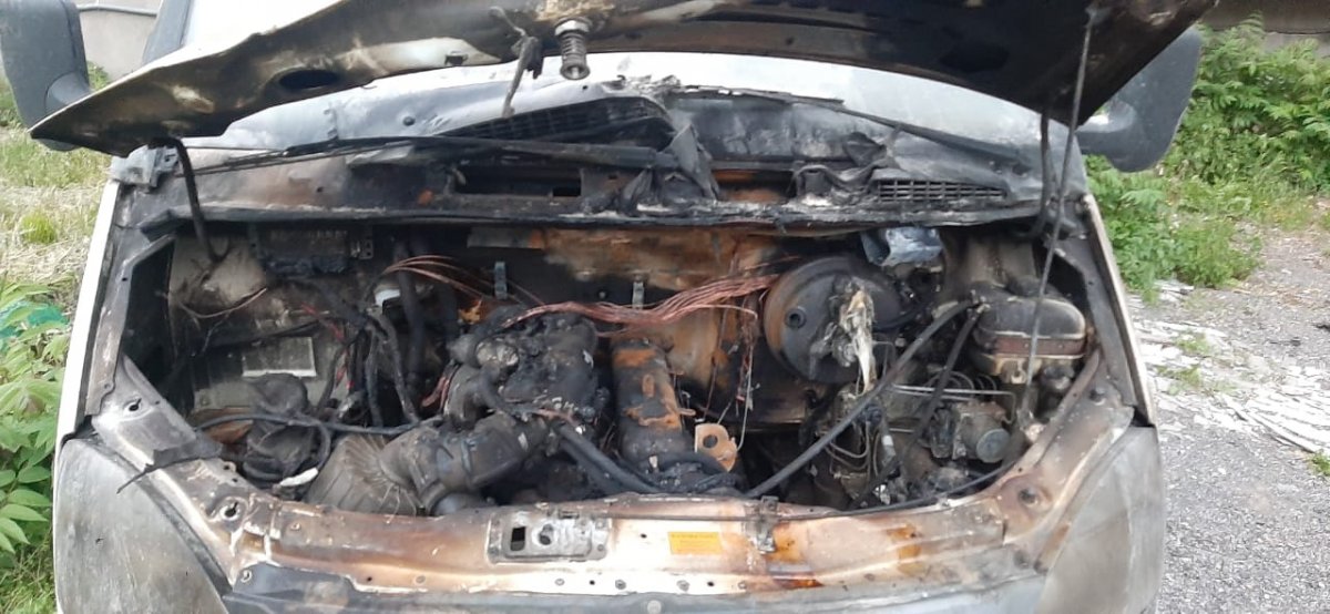

44 Алексей 44 46 Опубликовано 1 июня, 2020 Мужики сгорела газель УМЗ 4216 евро 3 . Кореш ехал по городу повалил дым в салон . Потом загорелись ноги. Хорошо возле подарки проезжал потушили. Салон только плавился потушили Поделиться сообщением Ссылка на сообщение Поделиться на другие сайты
L2140 1 726 Опубликовано 1 июня, 2020 это автобус? 3221? причина пожара установлена? Поделиться сообщением Ссылка на сообщение Поделиться на другие сайты
zhn36 689 Опубликовано 1 июня, 2020 трубка скорее топливная виновата, Поделиться сообщением Ссылка на сообщение Поделиться на другие сайты
Vadim39 898 Опубликовано 1 июня, 2020 Печально конечно, если есть желание то вполне можно восстановить. Своего соболька восстанавливал после пожара. Поделиться сообщением Ссылка на сообщение Поделиться на другие сайты
