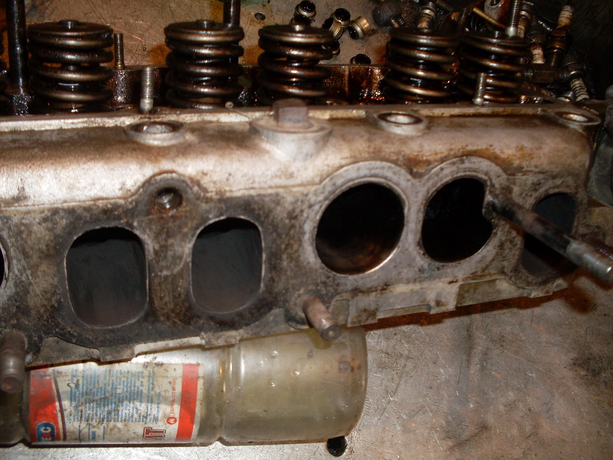

ded 883 Опубликовано 19 июля, 2011 главная ошибка всех - это сразу ставить "горбатый" вал. первое что советую: это пройти все окна на головке расширить выхлоп (увеличить проходное сечение) убрать все отливы и неровности. это называется легкий тюнинг без сокращения ресурса двигателя. завтра принесут ГБЦ, которую я "пилил" не забуду сделаю фото. Хозяин очень довольный. В августе собираются на этом двигателе в Монголию с общим пробегом около 11 тыс. Газель идет как техничка. Хороший совет. Надо идти поэтапно. Одно сделал, попробовал, идешь дальше. и т.д. Вот снимок головки. Правда окна потеряли всю красоту начальную, закоптились окна. но все равно видно. При скорости 90 км\час расход сотавляет 10 литров по трассе. Как я писал выше, эта голова на Газели собирается в Монголию. Вот ссылка: http://nevskiy-pohod.ru/category/preparing/. Возможно от нашего Клуба потребуется помошь в дороге участникам мотопробега для ремонта Газели. Она идет как техничка. Поделиться сообщением Ссылка на сообщение Поделиться на другие сайты
MetalVoice 74 Опубликовано 19 июля, 2011 (изменено) Вот снимок головки. Правда окна потеряли всю красоту начальную, закоптились окна. но все равно видно. При скорости 90 км\час расход сотавляет 10 литров по трассе. Как я писал выше, эта голова на Газели собирается в Монголию. Вот ссылка: http://nevskiy-pohod.ru/category/preparing/. Возможно от нашего Клуба потребуется помошь в дороге участникам мотопробега для ремонта Газели. Она идет как техничка.ded это хорошо и об этом много написано о сглаживание ступений во впуске и выпуске , но вот на выпуске думаю это лишнее, учитывая особенности работы, свойств и эффектов происходящих в выпускных трубах ( резонанс, ударные волны... Которые несут, как и пользу при правильной настройке, так и вред ) выхлопных систем, и в частности наших ДВС и если всё же стачивать то не всё по кругу выхлопа, а оставлять ступень и конечно же не большую ;) хотя конечно для 402 и им подобных возможно это и не так принципиально. ИМХО Изменено 19 июля, 2011 пользователем MetalVoice Поделиться сообщением Ссылка на сообщение Поделиться на другие сайты
