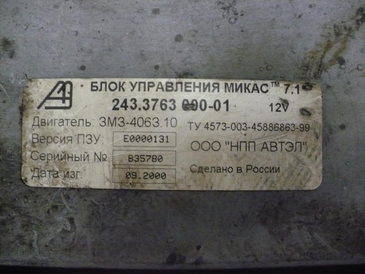

подскажи как непромахнуться с блоком управления, какой номер нужно смотреть.???
так всёже нужно ли подбирать какую то прошивку для езды на газе или как???

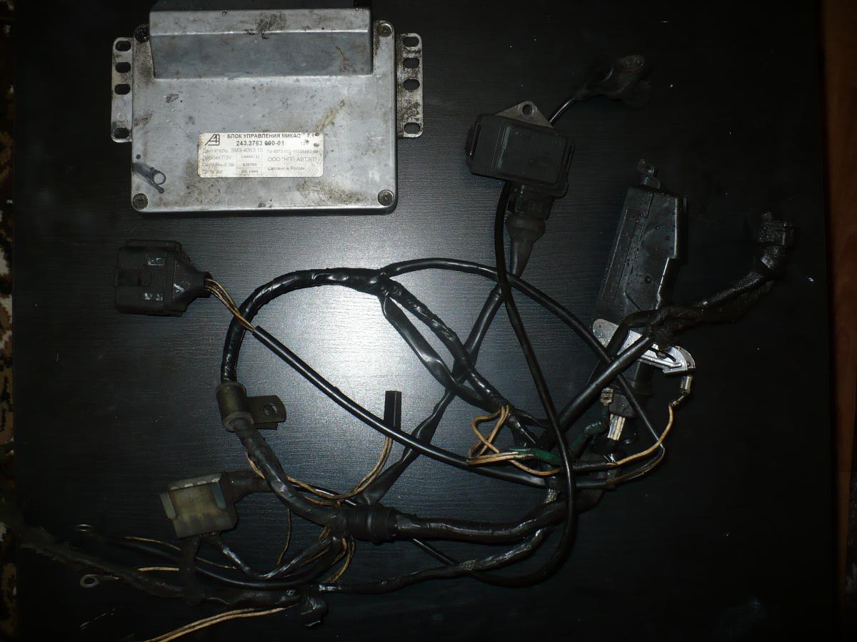

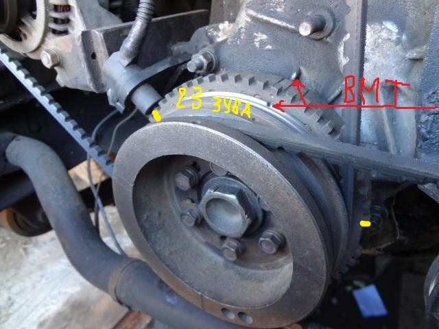

Вангазыч, я не мостак в прошивках и ничего не прошивал. Я просто взял (за 2500) выше сказанный блок карбюраторный и подобрал методом научного тыка под него положение датчика. Пробывал с 20го зуба как на 406, получается плохо, тупит, поздно, а вот с 23го под газ хорошо. Я не утверждаю что это идеал, может кто-то сделал лучше, но то, что получилось меня вполне устраивает.

Дедила
У меня тоже. Косу переделывай в
последнею очередь, когда все датчики будут установлены. Датчик
температуры у меня находится сзади, вместо аварийного. Переходник сделан
из аварийного датчика.  Если хочешь, копируй как у меня, мне не жалко,
но ты сам смотри, по обстановке, может какие-то решения ты по-своему
сделаешь, как тебе удобней в твоей ситуации.

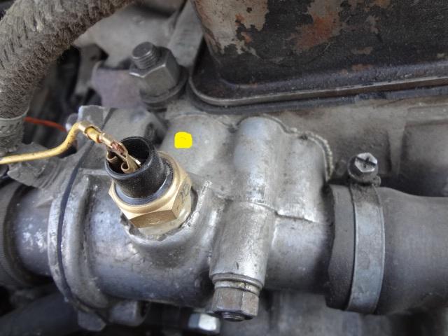

а где лучше спереди или сзади д.т.
Изменено пользователем вангазыч
Vadim _vi
 Я хочу ДТОЖ поставить сзади ДТ на корпусе термостата. Шкив по случаю приобрел от 4216, он один в один с 402. Буду ставить с МИКАС 5,4. Катушку буду ставить с жиги , с 10.
    Предложение интересное, я пожалуй тоже так сделаю.
Vadim _vi
 Сверлить корпус очч аккуратно надо, сначала  тонким сверлом, а то уведет, там прилив, лучше в сверлилке конечно. Я не умею фотки делать, а то б показал.

Я понял что в этом месте где жёлтое пятно ?
Vadim _vi
ЕС!!!
