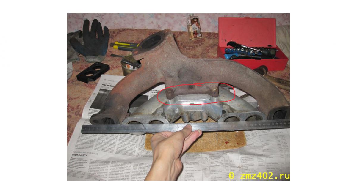

Toyota007 2 890 Опубликовано 26 мая, 2015 Может стоит разделить ВПУСКНОЙ и ВЫПУСКНОЙ коллекторы??? Никто не пробовал?Интересно как это возможно???У нас с одной стороны штанги,а с другой оба коллектора.Да же не представляю как их возможно раскидать.Фантастика!!!! :lol: :D :lol: Поделиться сообщением Ссылка на сообщение Поделиться на другие сайты

alexgop 997 Опубликовано 1 июня, 2015 serega lu, В месте соединения коллекторов металл всас.коллектора будет горячим.. всегда.. сделано это чтобы карбюратор не обмеразал в зимнее время. смысл в разьединениии конечно есть. но не думаю что прирост будет ощутимым. если сделать тепловую проставку между коллекторами то нужно мутить подогрев карбюратора тосолом. то что кипит мотор на хх не есть гуд. могу посоветовать установить вентилятор с увеличенным количеством лопастей. есть 8 ми и 10 лопастные.. от умз. хотя у вентиляторов с большим количесвом лопастей есть и свой минус.. они очень много мощности отнимают у мотора на больших оборотах.. как вариант можно установить элетрошкив от умз 4216. Поделиться сообщением Ссылка на сообщение Поделиться на другие сайты

al.karlowitch 60 Опубликовано 2 июня, 2015 поставь между коллекторами паронитовую прокладку.и греться не будет так сильно.значит заслонка зима-лето у тебя не фурычит. Поделиться сообщением Ссылка на сообщение Поделиться на другие сайты

serega lu 1 Опубликовано 3 июня, 2015 поставь между коллекторами паронитовую прокладку.и греться не будет так сильно.значит заслонка зима-лето у тебя не фурычит.Во!!!)))) Я задумал двойную прокладку поставить или тройную(по технологии как раньше Жигули на 76-й бенз переводили). А где паронит взять?? У приятеля новая Газель -бизнес с УМЗ мотором - там коллекторы сделаны раздельными, прокладка - металл. Термоудар после остановки двигатель - присутствует. И всё-таки, может только у меня впускной коллектор так греется???поставь между коллекторами паронитовую прокладку.и греться не будет так сильно.значит заслонка зима-лето у тебя не фурычит.А заслонку вроде правильно ставил - наружняя часть сломана, на днях скину приемные трубы - ещё раз проверю - спасибо за мысль Поделиться сообщением Ссылка на сообщение Поделиться на другие сайты
AHдрей 1 883 Опубликовано 3 июня, 2015 Во!!!)))) ...А где паронит взять??Паронит не пойдёт -сгорит! Поделиться сообщением Ссылка на сообщение Поделиться на другие сайты
al.karlowitch 60 Опубликовано 4 июня, 2015 паронит 4мм между коллекторами поставил несколько лет назад,в прошлом году снимал колл-ра он как каменный там стал.ни чего не сгорело.его квадратиком вырезаешь и ставишь туда.движок на горячую спокойно заводится бензин не испаряется. Поделиться сообщением Ссылка на сообщение Поделиться на другие сайты
Ram 161 Опубликовано 4 июня, 2015 Куда именно паронит вставлять?Если где коллектора прикручиваются так потом несоосность по шпилькам получается, и не поставить коллектора, или ошибаюсь? Поделиться сообщением Ссылка на сообщение Поделиться на другие сайты

al.karlowitch 60 Опубликовано 4 июня, 2015 коллектор надо притирать-фланец.без этого не выставишь всё равно где нибудь засифонит. Поделиться сообщением Ссылка на сообщение Поделиться на другие сайты
serega lu 1 Опубликовано 4 июня, 2015 коллектор надо притирать-фланец.без этого не выставишь всё равно где нибудь засифонит.А какая была причина установки паронита- проблемы горячего запуска или ещё какая? Поделиться сообщением Ссылка на сообщение Поделиться на другие сайты
Валерий(69) 1 510 Опубликовано 5 июня, 2015 паронит 4мм между коллекторами поставил несколько лет назад,в прошлом году снимал колл-ра он как каменный там стал.ни чего не сгорело.его квадратиком вырезаешь и ставишь туда.движок на горячую спокойно заводится бензин не испаряется.С какого это он не испаряется? Достаточно 100гр., чтобы бензин весь был в парообразном состоянии. Поделиться сообщением Ссылка на сообщение Поделиться на другие сайты
al.karlowitch 60 Опубликовано 5 июня, 2015 когда нет заслонки,как правило на старых движках она не работает(зима-лето)проблема ЕСТЬ С ГОРЯЧИМ ЗАПУСКОМ!и не надо про пары и прочее.. Поделиться сообщением Ссылка на сообщение Поделиться на другие сайты
