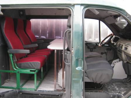

строю из газ 2705 универсальный транформер для перевозки грузов, инструментов, пассажиров и конечно отыха на природе. буду благодарен за дельные советы. постараюсь объяснить то что получилось в процессе кому интересно

серёга

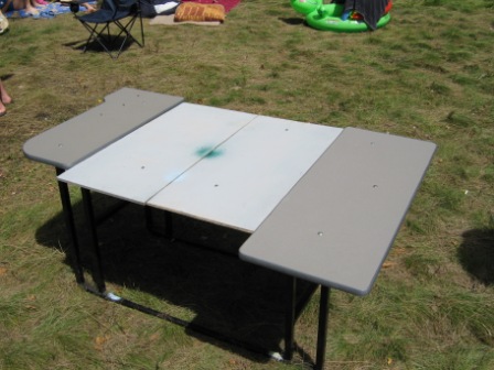

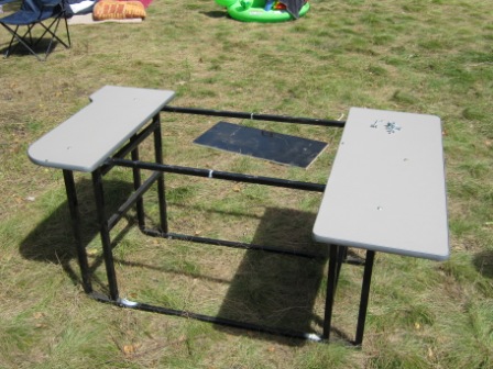

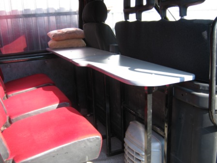

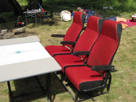

задумка хорошая,но
1)таскать из машины-в машину эти три сиденья быстро надоест.думаю они весят немало да и грязь внизу
2)столик лучше сделать просто откидным а ссобой на природу брать раскладной,благо в газели места много.да и всмысле безопасности не очень.
а вот с окном интересно.не подтекает?
Полотенчик
очень интересует окошко в кузове. Где взял, или как делал, расскажи подробней. Сам сейчас занимаюсь переделкой в дом на колесах.. И окошка в кузове не хватает :) Собирался задние двери от маршрутона поставить
sergey_2705

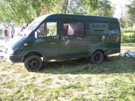

окошко в кузове уже было раньше машина служила в службе спасения зачем им окошко я не зная но открываю его при погрузке-разгрузке в жару окошки кстати с двух сторон

вот попробовал выложить фото окна между отсеками через радикал может откроется я окно быстрее сделал чем фото выкладываю - бук слабый, интернет и я тормозные
https://i051.radikal.ru/1107/57/8a299b2fdd9a.jpg

По поводу самопального кресла второго ряда на ГТО не прокатит. Зарубят сразу, если без взятки. Но даже если МРЭО своё, то на трассе могут быть возможности "залететь" на штрафстоянку. А скоро ещё и страховщики с ремзонами на это накинуться.
В перегородке проход давно хочу сделать. Пока снял половину перегородки, но это не то, да и есть некоторый риск, что гайцы придерутся.
Хочу сделать правую половинку перегородки сдвижной, по рельсу. Но проблема в том, что у Газели стены не прямые, а скруглённые кверху. В результате если сдвижную дверь закрывать, то она упрётся верхним углом в левую стенку, а серединой и низом будут торчать в проходе.
У меня вдоль правой стены устанавливается кухонный блок, почти во всю стену. Он занимает 43 см. ширины кузова. Щель между кухонным блоком и "открытой" сдвижной дверью будет слишком мала. Вот если осилю "НЕКСТ", то в ней стены более прямые. Тогда можно будет сварганить что то похожее.
Главное в этой задумке то, что можно сделать сдвижную дверь не приметной для гайцов и проверяющих ГТО.

Роллет не пойдёт. В Газеле проём не прямоугольный. Если раскручивать к правому борту, то крыша быстрее пойдёт на закругление, чем палуба. Образуется не перекрытое пространство. Его конечно можно предварительно чем то перекрыть, но жесткость роллеты не велика. Если только не "воротная". Но тагда цена уже не шуточная. Я дома хотел хозшкаф, с дверным проёмом 0,8х2, перекрыть роллетой. Так мне насчитали 12 тысяч.
Чегоб попроще.
Ну а по поводу снятой наполовину перегородки, так я 15 лет так шастаю. Пока нормально и с ГАИ, и с отоплением. Этой зимой, в Чувашии было 32-35. Нормально прогрел. Туда возил лекарства, а от туда косметику. Ни чего не замёрзло.

В отличии от мебельной двери, проём в Газеле имеет форму приплюснутой груши. Сделать проём от середины проёма до правой стены не получится. Форма стены не прямая. Соответственно надо либо роллет делать фигурный, но тогда часть роллета будет торчать в проход, либо у правой стенке делать пристенок, перекрывающий часть проёма, чтоб сравнять линию примыкания роллета.
У меня во втором ряду пассажирских кресел, у левого борта, стоит двухместное кресло. Оно и является крайней точкой возможного начала дверного проёма. Так как от стенки, до стенки у нас 182 см., то получается остаётся 91 см.. Кухонный блок имеет толщину 43 см.. Остаётся 48 см.. Но если поставить простенок на толщину кухонного блока, то проходить будет тесно. Как в щель. Особенно с посудой. Столик у меня между креслами.
Вот и получается, что идеально иметь проём от борта до двухместного кресла. Чем его перекрыть пока не ясно.

edcar, роллет в дверной проем перегородки самое то. Правда я смотрю многие тут не заморачиваются с проектами и делают, как проще и дешевле. Сама перегородка правда хиленькая и будет в этом случае играть чисто декоративную роль .А по глубине между металлической и ДВП-шной обшивками сколько там см точно? Когда заклепки ставил- сверлил там вроде от 5 до 10 см есть?

Если делать "дверной проём в прямых размерах", то придётся зашивать пристенные закругления. Частично это можно сделать, но возникает проблема в креплении с кузову. Если ешё можно зацепиться за борт и палубу, то как зацепиться за подволок? В нонешнем виде это решается тремя балками. Но они для путешествий только помеха. Кроме того хочется решить вопрос так, чтобы гайцы не докапались на трассе. Чтоб конструкция визуально не сильно отличалась от заводской.
Кстати на французко-чешской АВИА в перегородке была дверь. Проход был между водительским и пассажирским креслами.
Сделать "дверь" складывающуюся не удобно. Если в грузовом отсеке лежит груз, то он не позволит открыть дверь. Использовать ткань, в виде перегородки рисковано. Во первых мягкий и может прорваться, а во вторых те же гайцы могут задробить. Это что есть, что нет.

Стоимость роллета не хилая. Я уже писал, что пробовал приделать его в хоз шкафу, дома. Но стоимость 0,8х2, в 12 тысяч отпугнула. Тем более, что роллет не сильно жесткий. В отсеке могут быть грузы. Если они "поедут", то роллет может не выдержать. Значит 12 тысяч коту под хвост.
Кстати обычно роллет работает в вертикальной плоскости. Т.е. вверх-вниз. В нашем же варианте это не подойдёт. Рулон занимает много места. При перемещении слева на право нагрузка будет на торец роллета, который не приспособлен для этого. Там надо делать упоры или ролики. Т.е. на каждую полосу роллета надо закрепить колёсико. Это мороки не меренно. Плюс ещё деньги. Тогда уж проще фирменный автодом купить и не заморачиваться.
Решение должно быть бюджетное, надёжное, гайцами не замечаемое и красивое.

А ,если оставить верхний усилитель(или балку), к нему привязаться и вертикально вниз до пола. И к этому вертикальному среднюю и нижнюю балку по краям.

Сейчас парюсь, какие скобы (или что?) использовать для крепления на перегородке и по боковым стенкам длинномерных предметов (у меня это весла, комплектующие лодки, стол складной, рыб. снасти в чехлах). Ремни купил, а вот скобы проблема- из прута полукруглые,так ремни вроде сминаются, плоские - перетираться будут. П-образные из прутка найти не могу. У кого что-нибудь подобное есть?
В твоём случае лучше не за перегородку цепляться, а за три балки. Они крепкие. Выдержат груз. У меня, на старой Газеле, однажды 500 килограммовый станок "пошел". Так балка выдержала легко.

Верхняя балка не у подволока. А на подволоке усилитель хлипкий. Я даже раньше делал из трубы около 5-ти сантиметров "контур" по всему периметру. Он до сих пор в гараже лежит. Крепил его за боковой крепёж. Такая рамка вдоль стен позволяла что либо крепить к ней. Проблема в том, что труба, хоть и плотно прилегала к подволоку, но всё равно не раз я стучался головой в выступающую трубу. Высота обивки и без того не большая, а тут ещё и труба.
Внизу крепёж уже есть. К нему крепиться штатная перегородка.
У меня вертиться мысль, сделать "рельс" на палубе и на подволоке. "Дверцу" сдвигать по ним, но ЧАСТЬ дверцы сделать складной. Т.е. сдвинул дверь и сложил участок скругления. Тогда он не будет мешать проходу. Здесь есть тоже и минусы. Пока думаю.
