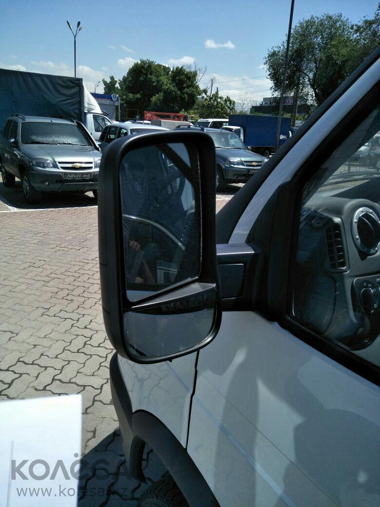

полоз 0 Опубликовано 28 мая, 2019 Всем привет. Имеется служебная Газель Некст, болтаются зеркала( не зеркальные элементы, а сами зеркала), болтается в месте крепления "уха" к основе. Подтянуть не получается, открутить тоже, машина 17 года и облезает амальгама, подогрев работает. Как исправить? Боюсь отвалятся.В сервисе сказали просто изолентой черной обмотать, вариант так себе. Поделиться сообщением Ссылка на сообщение Поделиться на другие сайты
L2140 1 911 Опубликовано 28 мая, 2019 (изменено) Всем привет. Имеется служебная Газель Некст, болтаются зеркала( не зеркальные элементы, а сами зеркала), болтается в месте крепления "уха" к основе. Подтянуть не получается, открутить тоже, машина 17 года и облезает амальгама, подогрев работает. Как исправить? Боюсь отвалятся.В сервисе сказали просто изолентой черной обмотать, вариант так себе.судя по описанию и дате выпуска гвонозеркала ЦТР "Тимер"зеркальные элементы начали с этого месяца поступать в з/ч через ГАЗ (A21R23.8201028/29 прав/лев)в некоторых случаях люфт в механизме складывания можно устранить (есть методика у дилеров). Но по опыту- это никогда не получалось.Наиболее дешев и быстр способ расклинивания вставкой подходящих пластин в зазоры шарнира. Изменено 28 мая, 2019 пользователем L2140 Поделиться сообщением Ссылка на сообщение Поделиться на другие сайты
полоз 0 Опубликовано 11 июня, 2019 судя по описанию и дате выпуска гвонозеркала ЦТР "Тимер"зеркальные элементы начали с этого месяца поступать в з/ч через ГАЗ (A21R23.8201028/29 прав/лев)в некоторых случаях люфт в механизме складывания можно устранить (есть методика у дилеров). Но по опыту- это никогда не получалось.Наиболее дешев и быстр способ расклинивания вставкой подходящих пластин в зазоры шарнира.Спасибо. Луидор не знает как убрать люфт.Менять по гарантии тоже не хотят. Попробую что нибудь подложить. Поделиться сообщением Ссылка на сообщение Поделиться на другие сайты

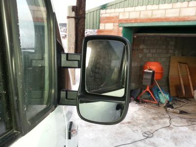

полоз 0 Опубликовано 21 июля, 2019 Всем привет. Луидор с зеркалами так ничего и не сделал, пришлось подложить в стыки кусок от канистры и замотать изолентой. Пока держатся, посмотрим на сколько хватит.Подойдут ли зеркала с двумя креплениями? Может они получше будут? вот такие вместо таких Поделиться сообщением Ссылка на сообщение Поделиться на другие сайты

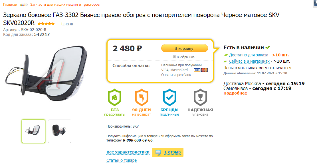

Серёга Пархоменко 53 Опубликовано 11 июля, 2021 Парни, зеркала смотрю, хочу купить, чтоб не говно, не дребезжало там, по пластику чтоб норм.. есть проверенные производители? Вижу производителя - SKV - цена за обогрев и повторитель ниже чем у производителя НИЖНИЙ-НОВОГОРД только с повторителем. Чудес-то не бывает.. дрянь небось? СПС Поделиться сообщением Ссылка на сообщение Поделиться на другие сайты
L2140 1 911 Опубликовано 11 июля, 2021 16 минут назад, Серёга Пархоменко сказал: Парни, зеркала смотрю, хочу купить, чтоб не говно, не дребезжало там, по пластику чтоб норм.. есть проверенные производители? Вижу производителя - SKV - цена за обогрев и повторитель ниже чем у производителя НИЖНИЙ-НОВОГОРД только с повторителем. Чудес-то не бывает.. дрянь небось? СПС Если типа «бизнес» и «добизнес», то только Автокомпанент 1 Поделиться сообщением Ссылка на сообщение Поделиться на другие сайты
УТЮГ888 943 Опубликовано 11 июля, 2021 7 часов назад, Серёга Пархоменко сказал: Чудес-то не бывает.. дрянь небось? СПС сам отвечаешь на свой вопрос. Поделиться сообщением Ссылка на сообщение Поделиться на другие сайты
