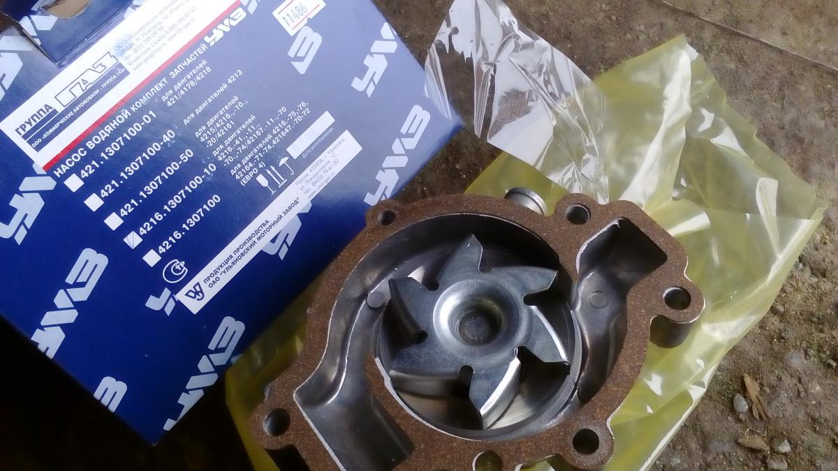

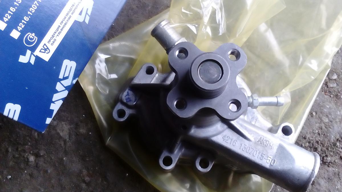

rool 782 Опубликовано 8 октября, 2015 Прикупил, поставил, но не испытывал пока. Эта уже четвёртая, закачал через шприц пару кубиков трансмиссионки ( совет Мамонта) Вот так теперь помпа у УМЗ выглядит. Похоже услышали наши слёзы. Прокладка между помпой и крышкой теперь пробковая, даж герметик не мазал. К блоку прокладки не было, поставил обычную паронит и герметик прозрачным слоем. 2 Поделиться сообщением Ссылка на сообщение Поделиться на другие сайты

Toyota007 2 891 Опубликовано 8 октября, 2015 rool, Извини,но мне кажется это китай.Заводская помпа сейчас на 4 шпильках не не на пяти.И в комплекте идет и крышка и прокладка.А почему китай,слишком идеальное литьё.На фирменных литье убогое. Поделиться сообщением Ссылка на сообщение Поделиться на другие сайты

spasatel-77 779 Опубликовано 8 октября, 2015 Извини,но мне кажется это китай. Заводская помпа сейчас на 4 шпильках не не на пяти.И в комплекте идет и крышка и прокладка.А почему китай,слишком идеальное литьё.На фирменных литье убогое.И фланец для шкива другой , и крыльчатка то же... во всяком случае у меня другие были...Toyota007, завтра на своей посмотрю кол-во шпилек Поделиться сообщением Ссылка на сообщение Поделиться на другие сайты
rool 782 Опубликовано 9 октября, 2015 Toyota007,Литьё далеко не идеальное. Под 5-ю шпильку сам рассверлил,а так шла в комплекте заглушка под шестигранник. Уже писал, что эта у меня уже 4-я помпа. А сколько я их в магазинах и в интернете пересмотрел-перетрогал. Это однозначно умз, но уже доработанная. Ну или китайцы лучше завода делают, включая маркировку, упаковку :blink: . Поглядим сие чудо в работе. 1 Поделиться сообщением Ссылка на сообщение Поделиться на другие сайты
spasatel-77 779 Опубликовано 9 октября, 2015 Под поликлин своя помпа ?между Е-3 и Е-4 разница только в толщине штуцеров https://youtu.be/jLd1NLKjXz4и как говорилось уже не раз что на старых помпах дырок под шпильки больше Поделиться сообщением Ссылка на сообщение Поделиться на другие сайты
