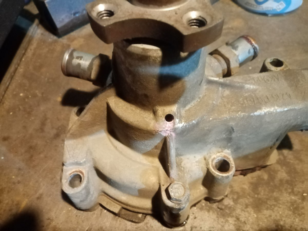

Samarin 227 Опубликовано 7 декабря, 2024 Чего то качество запчастей совсем упало .Сегодня обнаружил подтёк антифриза из под помпы .Обычно около 200 тыс проходили , а эта 63 тыс .прошла .Обидно однако , всё таки оригинал УМЗ .Хорошо в запасе новая лежит .Посмотрим на сколько её хватит . Поделиться сообщением Ссылка на сообщение Поделиться на другие сайты

соболевич 2 030 Опубликовано 8 декабря, 2024 (изменено) 7 минут назад, Samarin сказал: Сейчас обнаружил, течь увеличилась. Посмотри может стекает откуда то или прокладка сопливит , если с контрольного отверстия то помпе хана - это не лечится. У меня с нова на 4216 там были розовые подтеки, но не доливал. Текло в основном зимой, что естественно, на землю не капало. С утра не заводя - лучше видно. Изменено 8 декабря, 2024 пользователем соболевич Поделиться сообщением Ссылка на сообщение Поделиться на другие сайты
Samarin 227 Опубликовано 8 декабря, 2024 22 минуты назад, соболевич сказал: Посмотри может стекает откуда то или прокладка сопливит , если с контрольного отверстия то помпе хана - это не лечится. У меня с нова на 4216 там были розовые подтеки, но не доливал. Текло в основном зимой, что естественно, на землю не капало. С утра не заводя - лучше видно. У меня тоже на земле сухо. Подтекает с отверстия и при нагрев мотора испаряется. Телефоном вчера заснял. Просто запах антифриза немного напрягает. В бачке убывает минимально. Поделиться сообщением Ссылка на сообщение Поделиться на другие сайты

соболевич 2 030 Опубликовано 9 декабря, 2024 12 минут назад, B.V.A сказал: Если есть косяк по помпе то менять её сразу надо.. Течет с отверстия, значит антифриз омывает подшипники и клинофштейн не за горами. Поделиться сообщением Ссылка на сообщение Поделиться на другие сайты

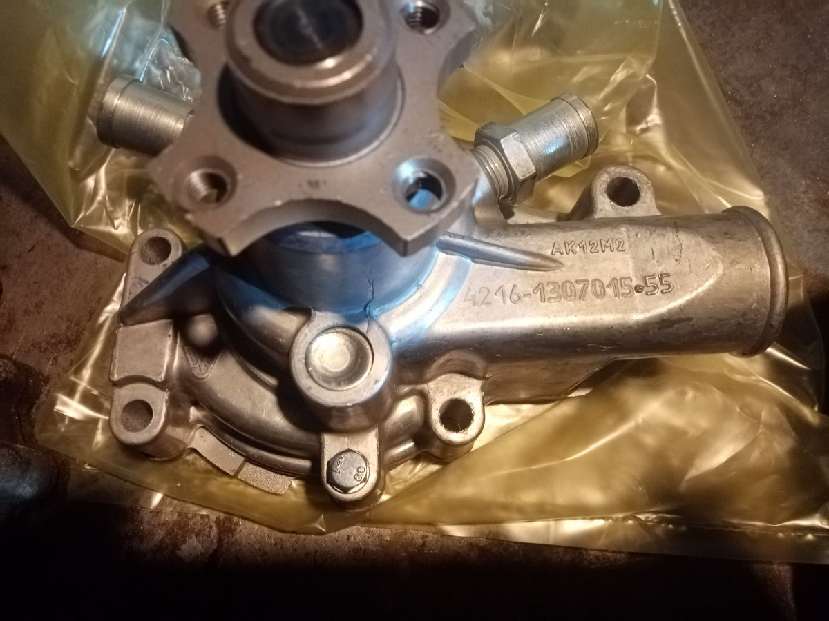

Samarin 227 Опубликовано 10 декабря, 2024 (изменено) Всё .поменял помпу .Новая сейчас отличается , нет дренажного канала .Написано усиленный подшипник , кем усилено не написано .Добавил смазки и поставил . Изменено 10 декабря, 2024 пользователем Samarin 1 Поделиться сообщением Ссылка на сообщение Поделиться на другие сайты
Алексей Ф. 9 819 Опубликовано 10 декабря, 2024 @Samarin дефект литья на корпусе перед маркировкой? Поделиться сообщением Ссылка на сообщение Поделиться на другие сайты
Samarin 227 Опубликовано 10 декабря, 2024 12 минут назад, Алексей Ф. сказал: @Samarin дефект литья на корпусе перед маркировкой? Нет. Это след от какой то отправки. Царапина. Поделиться сообщением Ссылка на сообщение Поделиться на другие сайты
Бамбинна 102 Опубликовано 11 декабря, 2024 Номер на этой помпе какой-то интересный 4216-1307015-55 Он чё-то ни где не бьётся. Поделиться сообщением Ссылка на сообщение Поделиться на другие сайты
