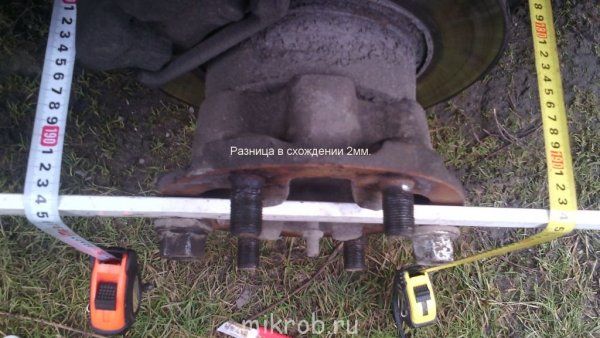

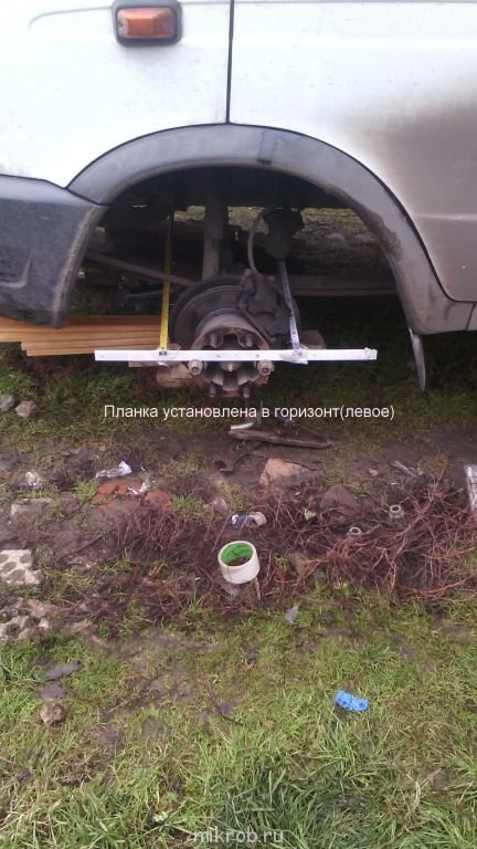

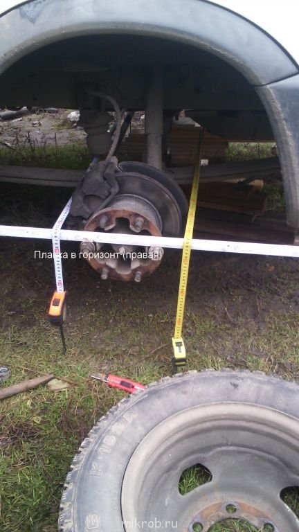

aland 51 Опубликовано 27 августа, 2020 Вот такое нашел: Цитата В предверии наступления зимы, решил заменить оконечники рулевой тяги .Тупо при помощи штангель-циркуля.Получилось , без слёз не взглянешь.Руль вкривь,машина сама дорогу ищет. Один день езды в таком экстремале . и терпению пришел конец. На утро. Всё получилось.Теперь ровно едет, ни куда не ведёт. Надеюсь , что кому то пригодится. © Источник: https://mikrob.ru/viewtopic.php?t=181644 3 Поделиться сообщением Ссылка на сообщение Поделиться на другие сайты
