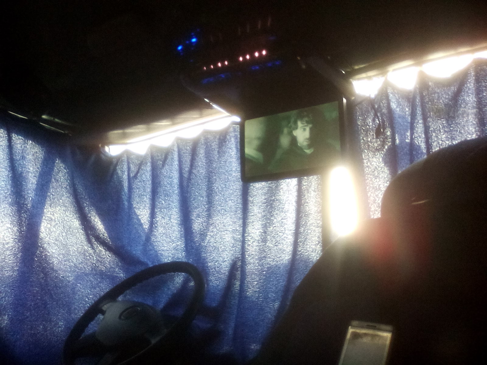

Андрюха73rus 1 038 Опубликовано 10 июня, 2016 Тоже искал , складное сиденье а на спинке , чтоб столик был . Редко пропадаются такие .Телек стоит потолочный , повесил в ценгтре , заместо плафона . Поделиться сообщением Ссылка на сообщение Поделиться на другие сайты
dvitriy.40rus 500 Опубликовано 11 июня, 2016 у меня телек над задним окном, напротив подушки.сидений много складных, от рено сценик 2, крайслер, вольво сх 70-90 да куча всяких просто с салонов трансформеров. начинается цена от 2000. Поделиться сообщением Ссылка на сообщение Поделиться на другие сайты
Андрюха73rus 1 038 Опубликовано 11 июня, 2016 У меня тут Поделиться сообщением Ссылка на сообщение Поделиться на другие сайты
