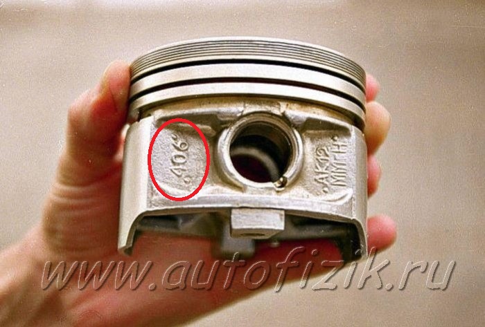

Игорь 73 189 Опубликовано 2 декабря, 2017 Нашёл картинку поршня 406. Сути не меняет - это номинал, были бы буквы - ремонтные поршня. Дальше просто кольца покупаете ремонтные или номинальные ( что на поршне отлито). Моё мнение, если башку скинули, то и кольца меняйте...поддон скинуть и 8 гаек отвернуть,вытолкнуть поршня - дело 30 минут. Поделиться сообщением Ссылка на сообщение Поделиться на другие сайты

Игорь 73 189 Опубликовано 2 декабря, 2017 Цветков, Короче, по отливке на поршне сооринтируетесь - номинал или ремонтные кольца брать. А так, я бы конечно поменял кольца, мотор пробежал ведь не мало наверное ?! За цилиндры на этих моторах нечего и переживать - если масло нормальное и вовремя менялось => ничего с цилиндрами не бывает обычно, там и хон заводской и выработка появляется только после 500 тыс.И то, если слабая выработка=> меняют кольца и ещё 500 т проезжают спокойно до расточки. Поделиться сообщением Ссылка на сообщение Поделиться на другие сайты
