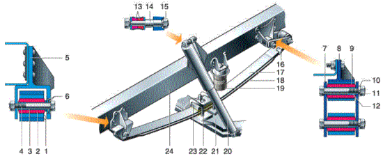

газель2005 2 730 Опубликовано 18 сентября, 2011 вот если что фотка на с/о Поделиться сообщением Ссылка на сообщение Поделиться на другие сайты
Toyota007 2 891 Опубликовано 18 сентября, 2011 вот если что фотка на с/о Вот у нас крепление к раме перевернуто на 180 градусов.Но это точно сзади,спереди не проверял.. Поделиться сообщением Ссылка на сообщение Поделиться на другие сайты
соболь74 0 Опубликовано 18 сентября, 2011 (изменено) Спасибо за ответы!На фотке кронштейн передней рессоры, задний действительно перевернут на 180. Передний перевернут у заднеприводных газелей, так как передняя балка намного ниже от кабины, нежели наш мост. В том для меня и непонятки: как у машин с одинаковым креплением переднего кронштейна разные зазоры с отбойником, может это какие-то особенные заводские 2-х листовые рессоры?Ещё вспомнил: когда первый раз увидел 2-х листовую подвеску подумал, что уловил суть разницы зазоров - общая высота 2-х лист. меньше чем 5-ти лист. отсюда и появились необходимые см. Теперь в думках - может устанавливаемые мной 2-х лист. были кооператив и надо как-то вычислить фирменные? Изменено 18 сентября, 2011 пользователем соболь74 Поделиться сообщением Ссылка на сообщение Поделиться на другие сайты
газель2005 2 730 Опубликовано 18 сентября, 2011 (изменено) на заднеприводной газели вообще спереди свои кронштейны (для справки);) Изменено 18 сентября, 2011 пользователем газель2005 Поделиться сообщением Ссылка на сообщение Поделиться на другие сайты
соболь74 0 Опубликовано 18 сентября, 2011 на заднеприводной газели вообще спереди свои кронштейны (для справки);)Спорить не буду, может и так, для меня была суть , что они перевернуты вниз. Поделиться сообщением Ссылка на сообщение Поделиться на другие сайты
газель2005 2 730 Опубликовано 18 сентября, 2011 (изменено) так в чем вопрос или высоту прогиба новых рессор кто не будь отменял? мало можно перевернуть кронштейн он это позволяет Изменено 18 сентября, 2011 пользователем газель2005 Поделиться сообщением Ссылка на сообщение Поделиться на другие сайты
соболь74 0 Опубликовано 18 сентября, 2011 так в чем вопрос или высоту прогиба новых рессор кто не будь отменял? мало можно перевернуть кронштейн он это позволяет Прогиб после затеянной смены сравнивал с другими в наличии рессорами - такой-же = может-быть у тебя есть размер оригинала, подскажи. С кронштейном эксперементы не к чему, если в оригинале у людей нормально подвеска работает. Поделиться сообщением Ссылка на сообщение Поделиться на другие сайты

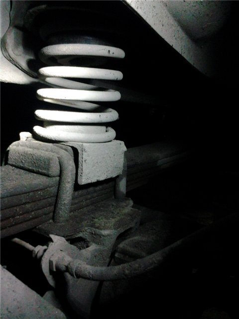

vovanli 7 Опубликовано 19 мая, 2012 так мне осталось от бывшего хозяина, вроде нормально Поделиться сообщением Ссылка на сообщение Поделиться на другие сайты
