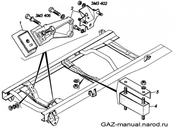

александр1975 327 Опубликовано 1 октября, 2011 при ремонте своей газели заметил ,что между передней плоскостью подушки КПП и вертикальным ребром траверсы у меня вложена металлическая пластина.примерно 150х40 мм около 4мм толщиной.на пластинке немного загнут нижний край,чтоб она не вылезала со своего места,можно(имхо)сваркой накидать точек.смысл этого девайса прост-движок не смещается вперед и не шкрябает вентилятором об радиатор.такая проблема существует.и я предлагаю недорогое и эффективное решение. Поделиться сообщением Ссылка на сообщение Поделиться на другие сайты

sharky5 62 Опубликовано 2 октября, 2011 (изменено) чтоб она не вылезала со своего места,можно(имхо)сваркой накидать точек.смысл этого девайса прост-движок не смещается вперед и не шкрябает вентилятором об радиатор.такая проблема существует.и я предлагаю недорогое и эффективное решение.Ты предлагаешь приварить ограничитель к траверсе? Думаю это не лучший вариант... если уж так боишься смещения именно вперед, просто переверни ограничитель... и передние подушки должны быть исправны. Изменено 2 октября, 2011 пользователем sharky5 Поделиться сообщением Ссылка на сообщение Поделиться на другие сайты

александр1975 327 Опубликовано 2 октября, 2011 Там расстояние до кожуха сверху где то 1.5-2 сантиметра, но при нормальной траверсе под двигателем, основная проблема на радиатор спереди со временем отлетает креплениесо временем?у меня отвалилось это горе-крепление через полгода.алюминиевый трехрядный.толи вебер,то ли вернет.похухуль!!!!!взял два куска автомобильного провода примерно с миллиметровой жилой.отсчитал сверху три ряда трубок и между ним м и четвертым рядом просунул провод и обернул вокруг бачка.получилось как у таракана два уса вперед торчат.так сделал и с правым и с левым бачком.получилось две пары тараканьих усов.затем я их пропустил через прорези решетки радиатора и завязал на хороший рыбацкий узел.ВСЕ!!!!проблемы нет!с прошлого лета так езжу.медный радиатор служит четыре года.если мой алюминь протянет до весны то я буду считать свою политику верной и правильной. Ты предлагаешь приварить ограничитель к траверсе? Думаю это не лучший вариант... если уж так боишься смещения именно вперед, просто переверни ограничитель... и передние подушки должны быть исправны.у меня немного не так.пластина свободно вложена между передним ребром траверсы и подушкой.варить я ее не предлагаю.просто накидать пару сварных точек на пластину,чтоб она там не ползала и не совершала попыток побега :P .она этими точками вожмется в резину подушки и будет там сидеть как кариес в зубе. Поделиться сообщением Ссылка на сообщение Поделиться на другие сайты
Владисон 72 Опубликовано 3 октября, 2011 у меня было такое. Застрял на кочках и газовал в раскачку, и 405 мотор разрубил принудительным вентиляитором радиатор.Пропеллер в клочья. Тосол в почву. Штуцер на расширительный бачок тоже срезало. Кое как в полевых условиях собрал что мог в кучу и поехал в город. В итоге - просто левая подушка мотора оторвалась. александр1975, покажи, конкретно где и какие точки надо сделать - что бы такого счастья мне больше не привалило.. Поделиться сообщением Ссылка на сообщение Поделиться на другие сайты

александр1975 327 Опубликовано 3 октября, 2011 у меня было такое. Застрял на кочках и газовал в раскачку, и 405 мотор разрубил принудительным вентиляитором радиатор.Пропеллер в клочья. Тосол в почву. Штуцер на расширительный бачок тоже срезало. Кое как в полевых условиях собрал что мог в кучу и поехал в город. В итоге - просто левая подушка мотора оторвалась. александр1975, покажи, конкретно где и какие точки надо сделать - что бы такого счастья мне больше не привалило..дружище,ну удели ты пару минут и почитай повнимательнее.у меня у пластины немного(0.5см и примерно на зо градусов) загнуты два нижних края и поставлена она эттими краями вниз :lol: и отогнутые уголки смотрят назад.если отгибать лень-накидай прям на пластину сварных точек(ну или электродом кличку любимой кошки напиши.шрифт "таймс",высота букв из расчета длины).главное тут не приварить,а создать грубую шероховатость ,чтоб пластина не вывалилась. Поделиться сообщением Ссылка на сообщение Поделиться на другие сайты
