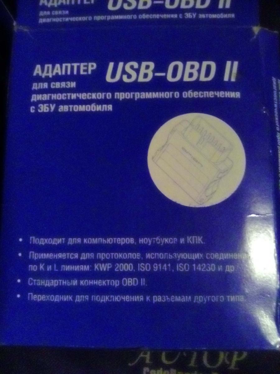

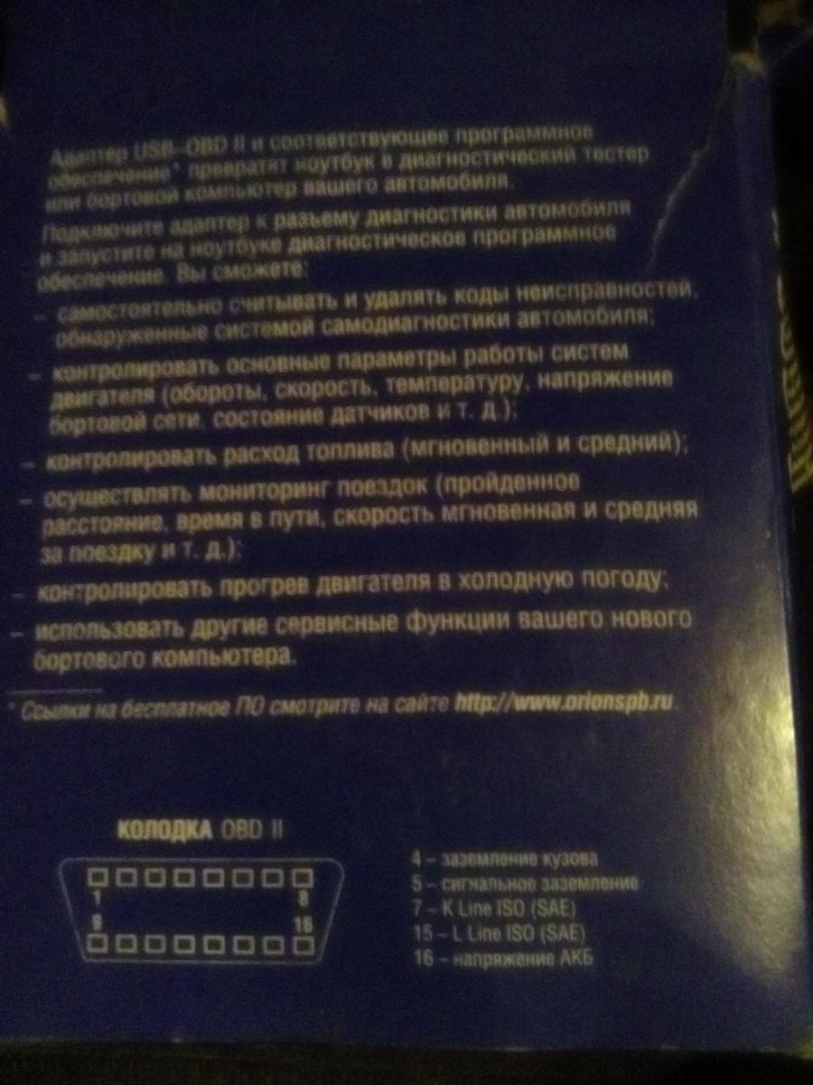

Semen
4216 диагностировал таким адаптером,остался очень доволен.
