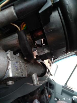

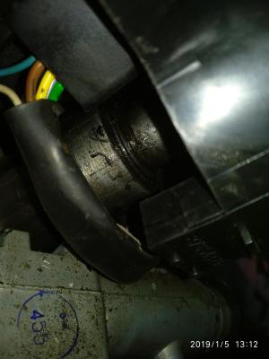

Пришлось аж зарегистрироваться. В общем, стал обладателем газели 2 недели назад и случилась такая же фигня с рулём, гулял вверх вниз и терся о кожух. Бесило жутко. Бывший хозяин рассказал, что нужно прям под рулём, сняв кожух, отодвинуть руль на себя и там есть маленькое чёрное стопорное колечко. Вот оно иногда соскакивает если дернуть сильно руль при регулировке. Я просто плоской отверткой сдвинул это колечко вниз до щелчка и руль стал как и положенно без гуляний. Расстояние до кожуха сново как и должно быть, ни чего не трётся. Позже добавлю фото.
Alpha-Z
Не понимаю как отредактировать своё сообщение после публикации, в общем вот фото стопорного кольца, которое у меня фиксирует руль.
