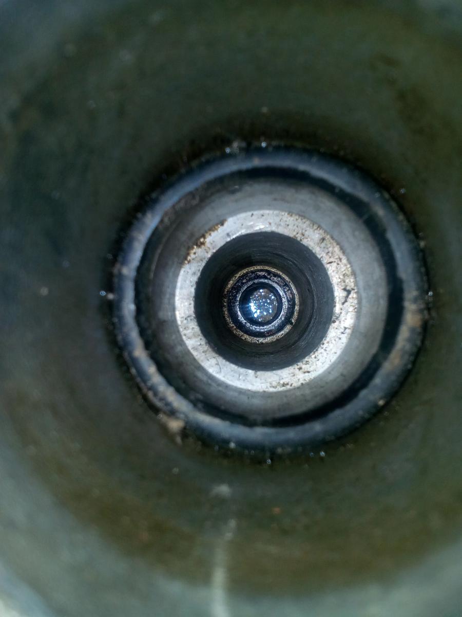

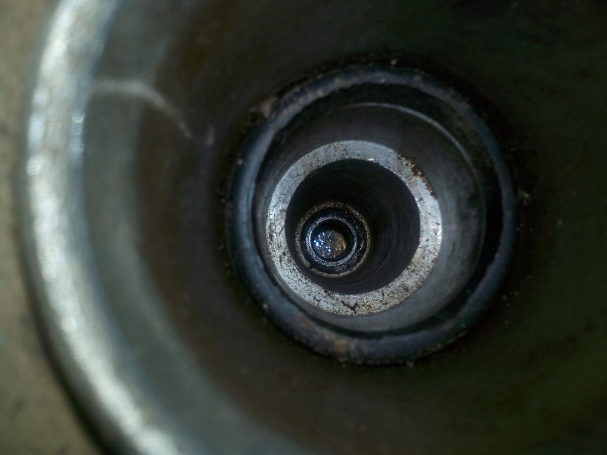

mechanic25 0 Опубликовано 3 ноября, 2019 (изменено) Приветствую всех, хочу рассказать как я искал причину троения на холодную змз405, может кому пригодится!. Купил машину не свежую, как потом выяснялось на ней не было живого места!. потихоньку все привел в порядок, но не давал покоя один момент, троил на холодную, до примерно 60гр, потом ездил прекрасно, пока двигатель полностью не остынет. менял и датчики и катушки делал диагностику, но проблема в 3 цилиндре не решалась. Оставалась только прокладка под бошкой, снял головку померил плоскость блока и решил делать капиталалку, обновили хон кинул новые поршня выше группой новые вкладыши ремонт бошки, новые цепи, вообщем все!. Завожу троит . подключил комп теперь 1 и 4 цилиндр. Перечитал все форумы, проверил все подсосы, вообщем ничего!. искра есть форсы пролиты, даже менял местами. Осталось последнее только гидрокомпенсаторы, хотя их ставил новыми 1000 км назад. покупаю теперь ина, а не это г.. которое продают в детали машин, ставлю на 1 и 4 цилиндр, завожу и наконец всё ровно!. я пол года искал в чем дело, а оно оказалось в г.. зап частях. Что интересно, компрессия была во всех цилиндрах ровная! Так, что вот так, может кто тоже ищет безуспешно! Изменено 3 ноября, 2019 пользователем mechanic25 Поделиться сообщением Ссылка на сообщение Поделиться на другие сайты
Абий 0 Опубликовано 26 июля, 2020 Гидрокомпенсаторы нужно ставить такие же какие были у вас с тонким поршнем в серединке Поделиться сообщением Ссылка на сообщение Поделиться на другие сайты
