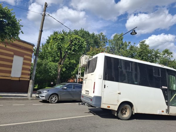

Alex030569 7 031 Опубликовано 27 июня, 2025 3 часа назад, valemat сказал: Не слышал, но сегодня увидел. Сфоткал что успел. Папарацци из тебя хороший))))Шрайбикус некий. Поделиться сообщением Ссылка на сообщение Поделиться на другие сайты
valemat 1 909 Опубликовано 27 июня, 2025 1 час назад, Alex030569 сказал: Папарацци из тебя хороший))))Шрайбикус некий. Потом я его увидел на стоянке, подошёл поговорил. Он всё показал,рассказал. Делал автодомом, есть спальник,мойка,микроволновка. На крыше панели на 700 ватт. 2 Поделиться сообщением Ссылка на сообщение Поделиться на другие сайты

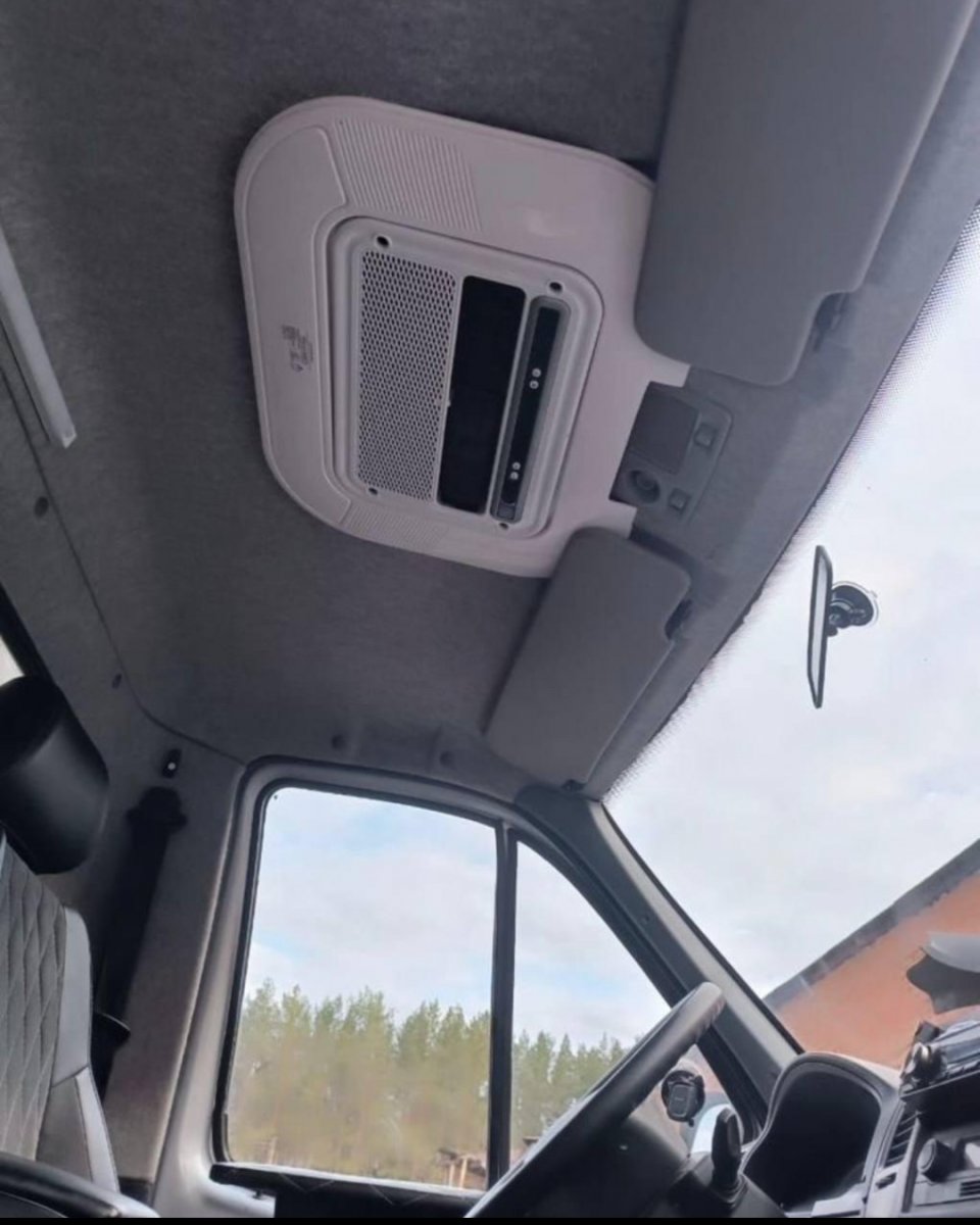

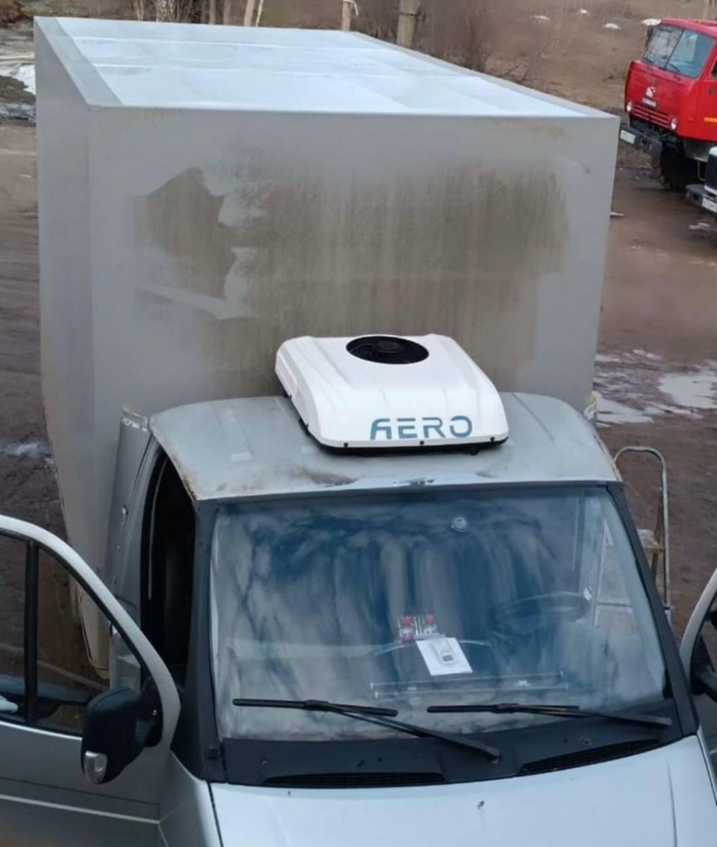

Alex030569 7 031 Опубликовано 18 июля, 2025 (изменено) У нас вот такие ставят,электрические.Зарядка проседает сильно,с 14,5 до 13,8. Стоимость 43 тыс,установка от 10 тыс.Это с медным радиатором.Есть с алюминиевым,они послабее и дешевле. Изменено 18 июля, 2025 пользователем Alex030569 Поделиться сообщением Ссылка на сообщение Поделиться на другие сайты
