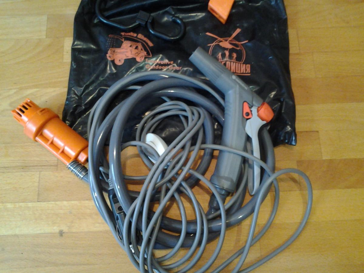

IV 29 Опубликовано 14 декабря, 2014 Мне несколько лет назад подарили душ автомобильный. Сперва в нем коротнул движек, протек. Разобрали, загерметизировали и высушили, потом выгорел переключатель-поставили обычный сетевой. Потом выбесила лейка, котороя толком не хотела регулировать напор и перекрывать воду. В итоге имем то что на фото, родные там только провода, помпа и шланг.помпу опускаем в любое ведро или канистру и имеем душ но только не внутри машины. А вообще напор достаточно большой и поэтому расход воды великоват. Из бутылки экономичнее.а по поводу душа в машине. это надо как минимум выделить место примерно 0,8х0,8метра и запас воды литров 80. Короче очень неудобно, выносной однозначно лучше и удобнее. Поделиться сообщением Ссылка на сообщение Поделиться на другие сайты

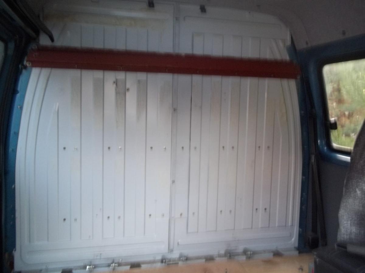

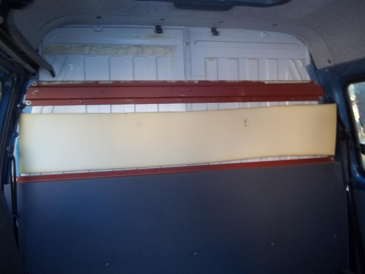

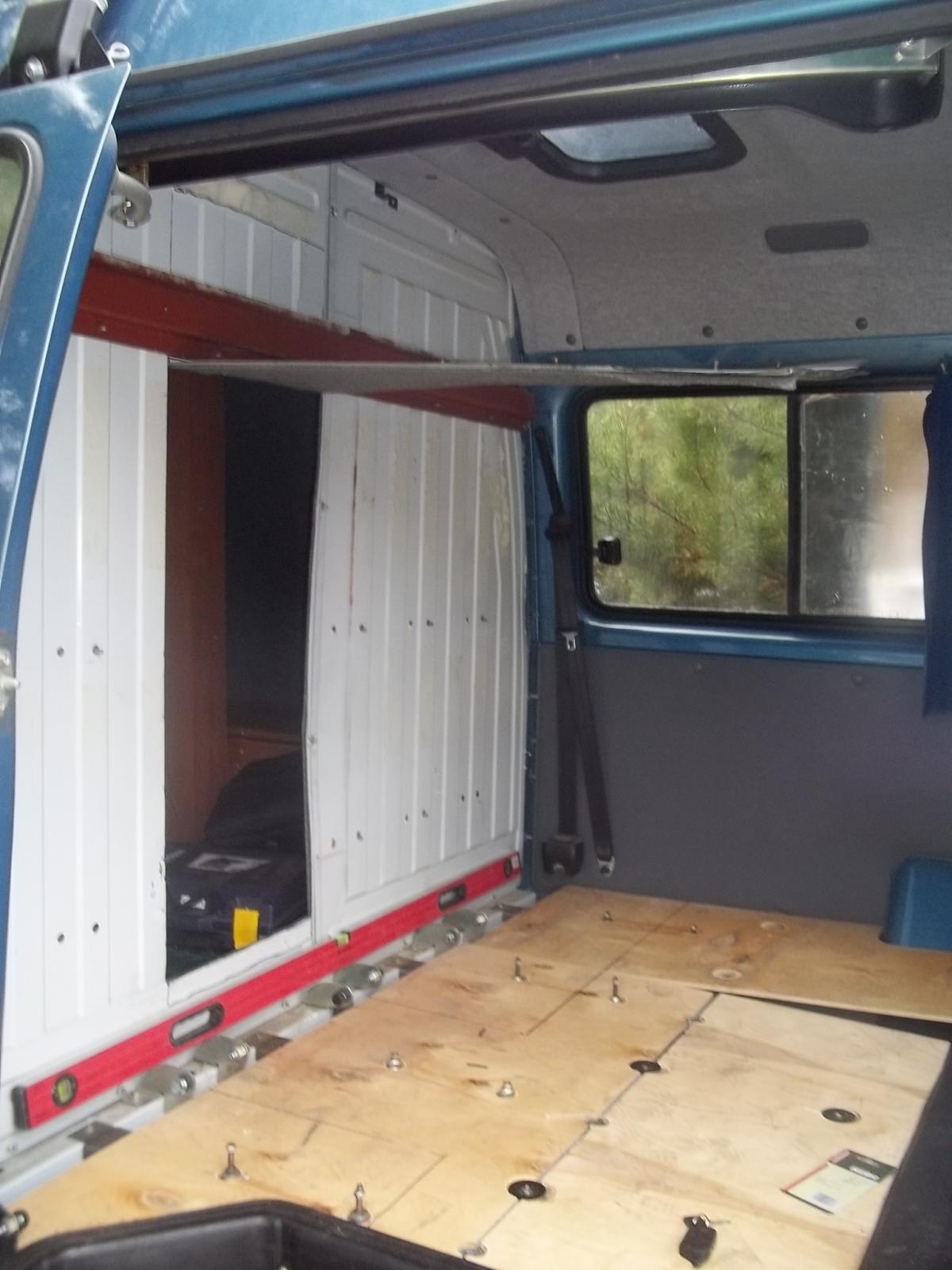

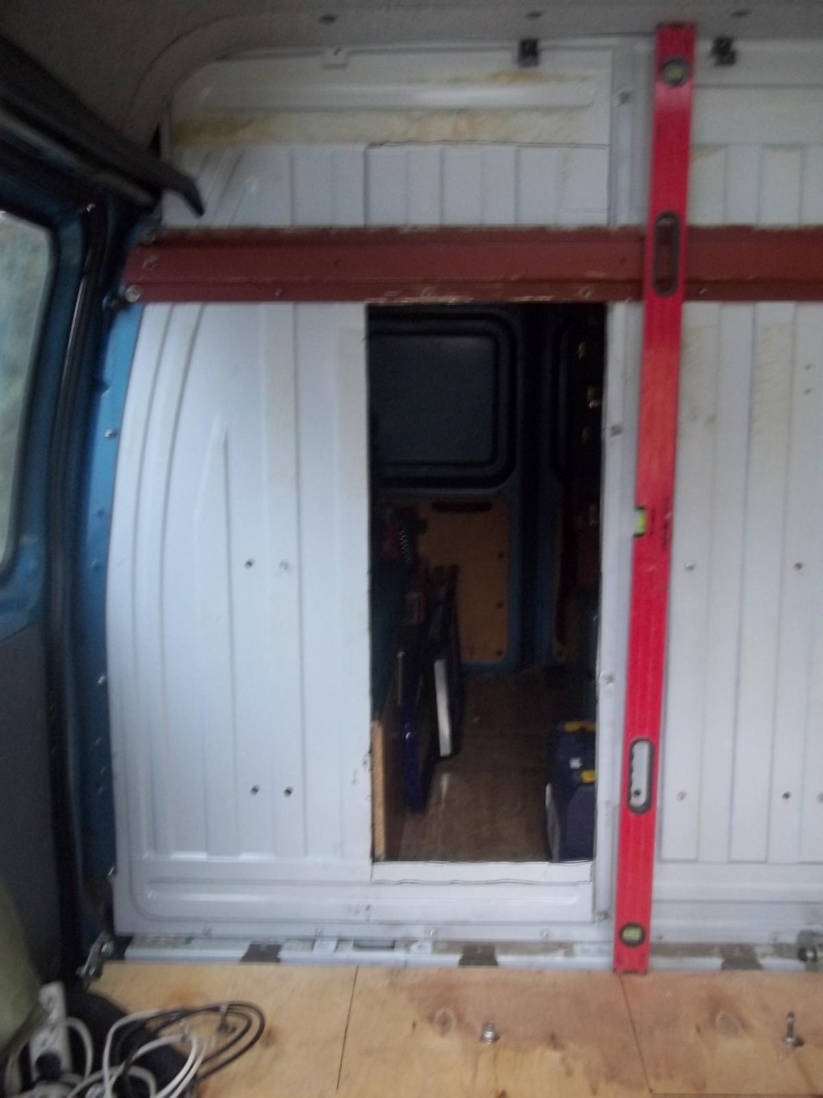

Н.М. 10 Опубликовано 15 декабря, 2014 Вот провел выходные. И видимо мой мозг заклинило... Сам не знаю зачем сделал дверь в перегородке... То что хотел не получается, а то что получилось - хер..ня, прости господи. Для лилипутов... Только перегородку испортил... Теперь думаю все по другому сделать... Короче готов продать 3 двухместных дивана (новые - муха не сидела), перегородку, швелеры перегородки, 2 комплекта ремней безопасности, обшивку перегородки (верх и низ), паролон перегородки (4 шт.). Буду размещать объявление в разделе продаж. Поделиться сообщением Ссылка на сообщение Поделиться на другие сайты

Toyota007 2 891 Опубликовано 15 декабря, 2014 Вот читаю и глаза все шире и шире.Один душ внутри,другой сартир.Мужики,у вас авто это автобус экарус,и не меньше я думаю чем гармошка.Или вы лилипуты,что присев ни куда не упираетесь коленками???Я конечно смотрю на это с удовольствием и завидую,но мой рост и вес на все эти проекты даже задуматься не разрешает.Спасибо соболю,что хоть как то,могу в нем выспаться в месте с женой с вытянутыми ногами... :D 1 Поделиться сообщением Ссылка на сообщение Поделиться на другие сайты

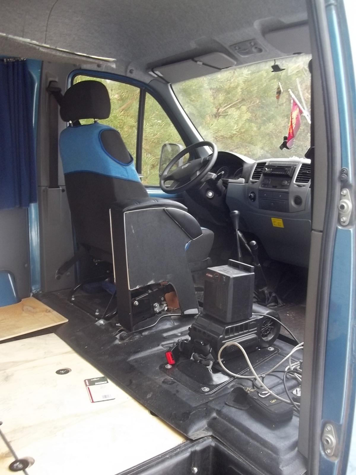

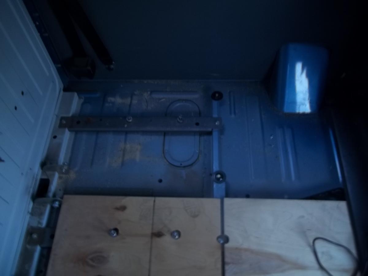

Toyota007 2 891 Опубликовано 15 декабря, 2014 Н.М., Поглядел на фото,и что??? ну разобрал ты салон,и что???ну вырезал ты дыру в которую я лично не пролезу,а дальше,то что???Хотя ломать не строить.Хотя нет есть польза от твоих фото,у тебя уже люк бензобака в плохом месте,уже под сиденьем.но по размерам лючка,насос тоже в него не выйдет...завод лючок перетащил,а вот увеличить в размерах не удосужился,да ещё его засунул по сиденье,так теперь ещё и сиденье нужно снимать...класс... Поделиться сообщением Ссылка на сообщение Поделиться на другие сайты

Н.М. 10 Опубликовано 15 декабря, 2014 у тебя уже люк бензобака в плохом месте,уже под сиденьемДа, это меня несколько озадачило. Но с другой стороны, за все свои машины, я еще ни разу не менял насос... и вообще туда не лазил...Туалет больше нужен мне чем моей семье, так большую часть времени в машине провожу я... Но даже в случае поездки всей семьи выйти за дверь переборки в корнец салона автомобиля, в туалет не огромная проблема, уверен что звуки от туда не скомпрометируют ушедшего.. По поводу душа - мне он в машине не нужен. Зимой приходиться ездить на охоту и рыбалку, машина топиться газом или печкой и посидеть в теплом сортире - удовольствие... Кстати. и побриться в тепле удобнее. А до мотелей бывает километров цать по бездорожью... 1 Поделиться сообщением Ссылка на сообщение Поделиться на другие сайты

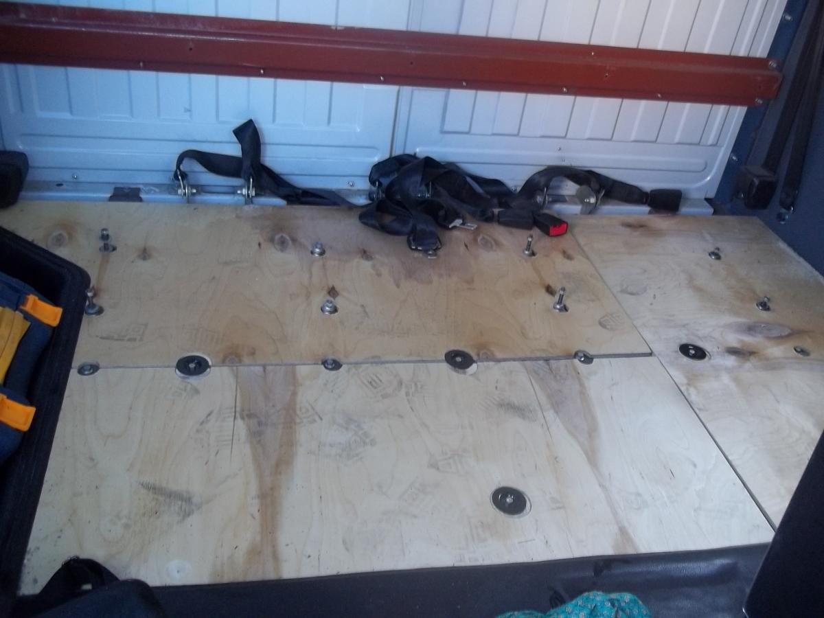

paul799 849 Опубликовано 16 декабря, 2014 Кстати да, лючок бака вроде-бы правда переехал. У меня он снимается без снятия сиденья. Зато пол сделан умнее - планки, на которые сиденье крепится, сделаны съемными. У меня шпильки приварены к профилям, которые, в свою очередь, приварены к полу - все намертво. Когда родные шпильки М8 от частых снятий сидений устали, срезал их, встык варил шпильки М10. Очень неудобно было. Поделиться сообщением Ссылка на сообщение Поделиться на другие сайты
