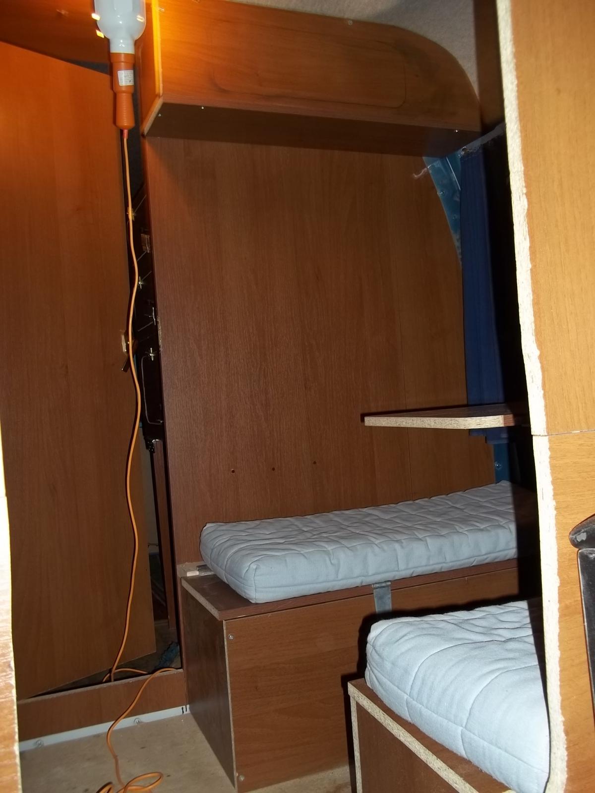

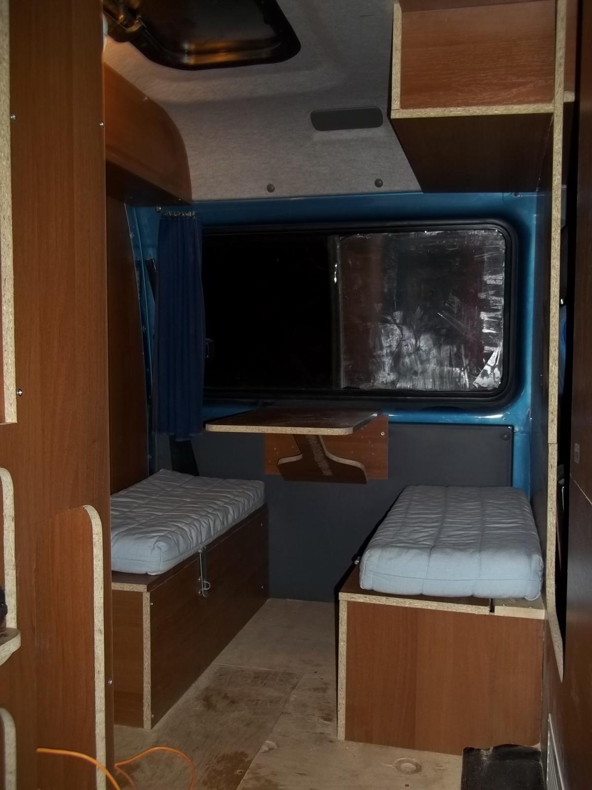

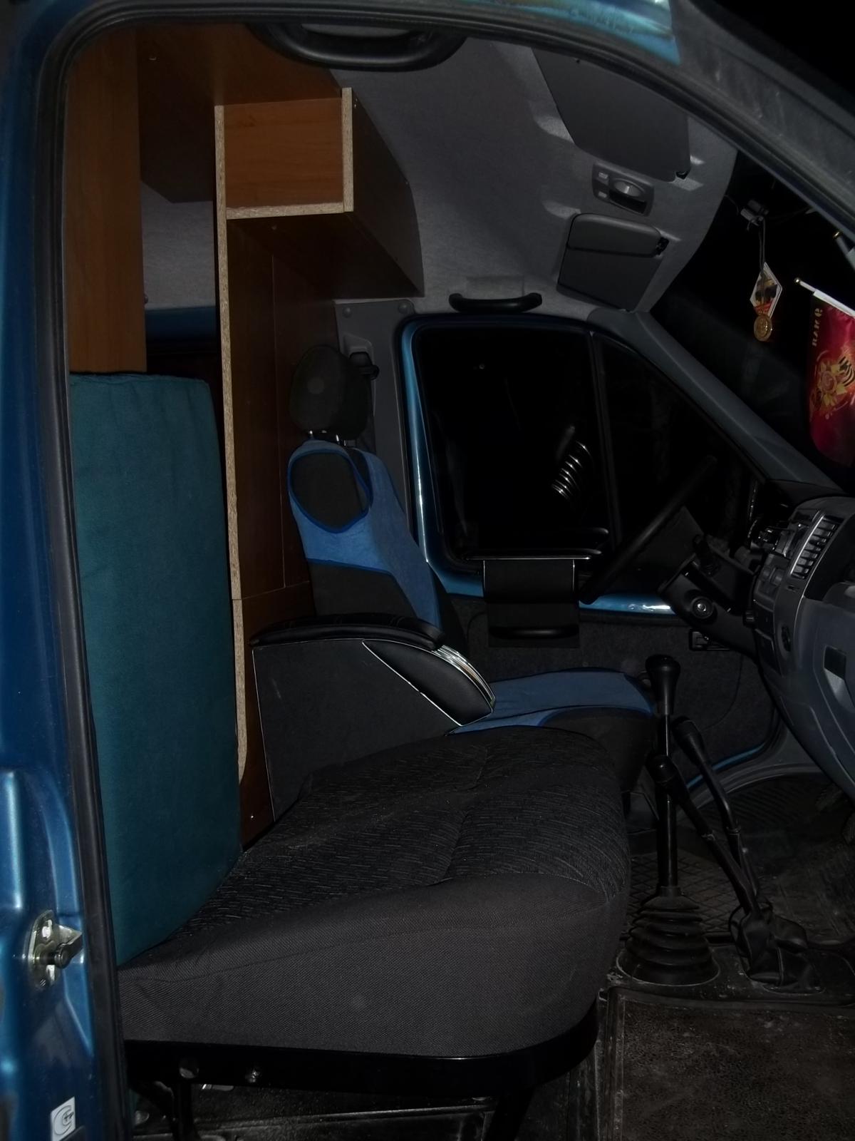

Собственно вот что получается... Еще немного и реализую все что задумал ... Вот тогда и в ПАМПАСЫ!!!!
К сожалению, думал это перенести в раздел внетренний тюнинг - но не грузятся там фотки.
Из задуманного остались: туалет, столик, пара верхних полок, усиление водительской переборки ну и по мелочи..

понять не могу, мотор с двс поменял, а крыло поменять не может, да что там подкрасить.

Молодец! Сделай, по-больше фоток! Интересно очень!

Всё здорово , но я предпочитаю универсальность (всё снял и габаритное  загружай)
Н.М.

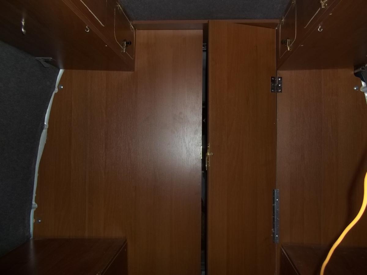

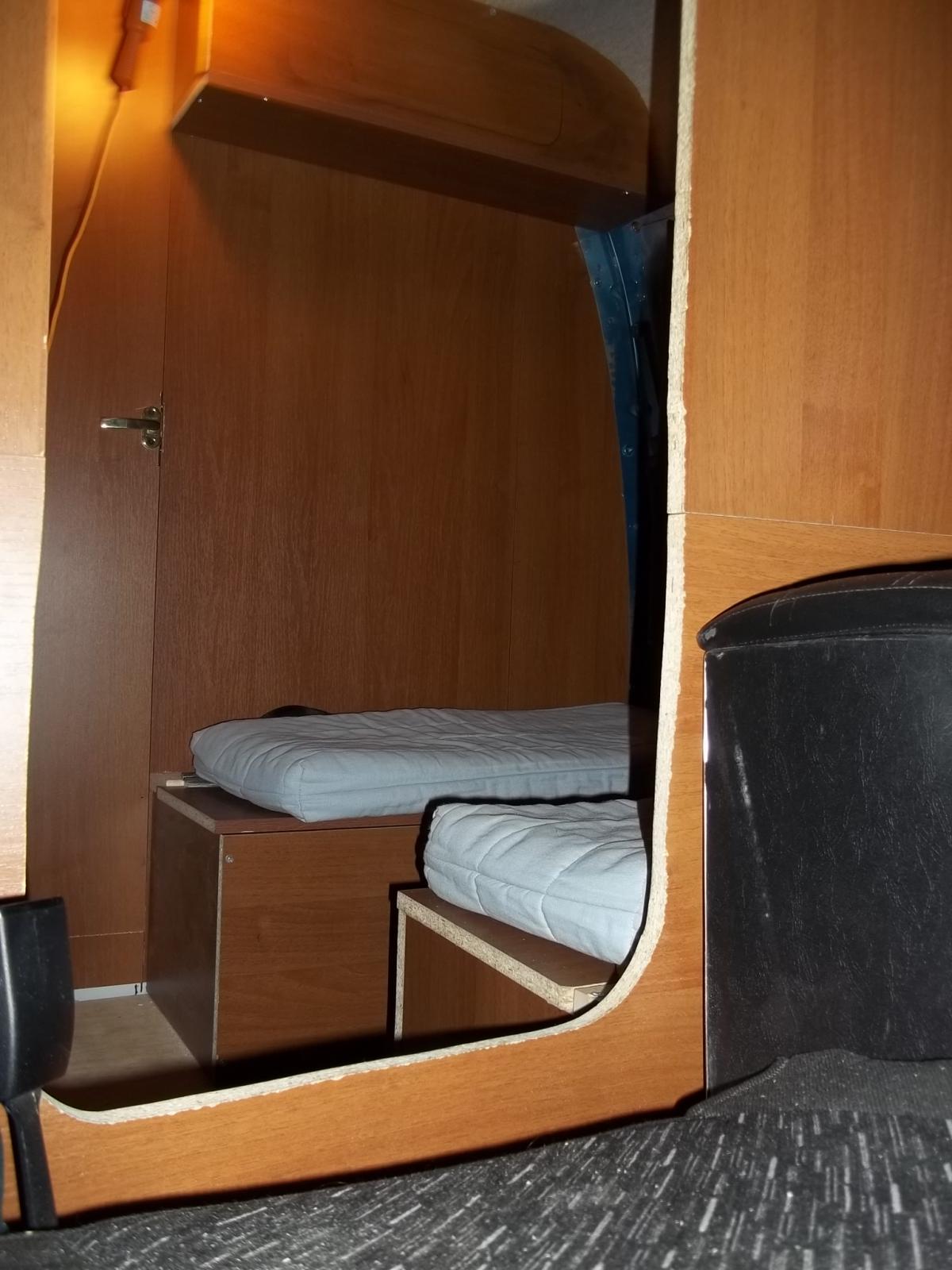

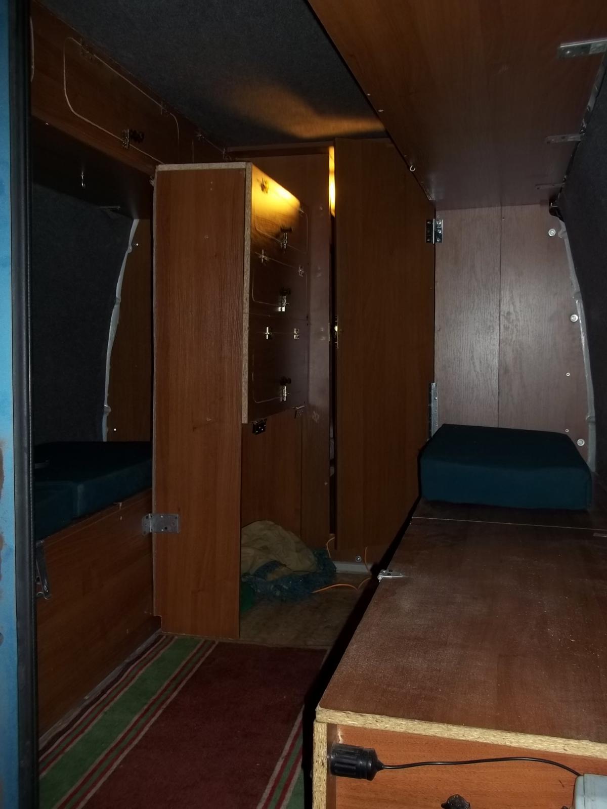

На первом фото в предыдущем посте показан вид с задних дверей в перед. Там боковые спальные рундуки выносятся. Тогда получается пустой грузовой отсек (висят только подголовники)
Вот еще фото...

Вообще мне понравилась идея "Шурупа" в разделе "внутренний тюнинг". Но там нет возможности иметь салон трансформер... Да и использование полного привода предусматривает передвижение по пересеченной местности, а это значит все в салоне будет болтаться, летать и качаться. Да и хотелось как-то разграничить зоны:
1. Водительская
2. Пассажирская-рабочая (совмещается с 2-мя спальными, для ребенка и взрослого)
3. Спальня-грузовая (совмещается с 2-мя спальными местами для взрослых и 1-но для ребенка и биотуалет за отдельной перегородкой)
Семья у меня 5 человек, и хотя машина именно для путешествий и хобби но как нарочно приходиться что-то возить... Мой вариант мне гораздо предпочтительней...
Окончательные фоки результата сделаю в пятницу...

Ездил в данной комплектации двое детей  по 10 лет и двое взрослых + Мотор ,катер , + на две недели жизни в лесу шмоток
По трассе 3500 км ,по лесу ехали 60 км , один брод 30 метров . Дети не переживали.смотрели видео + планшет и книги читали
Перегородку снимаю для перевозки длинномеров до 3 метров(типа доски-трубы -диваны)

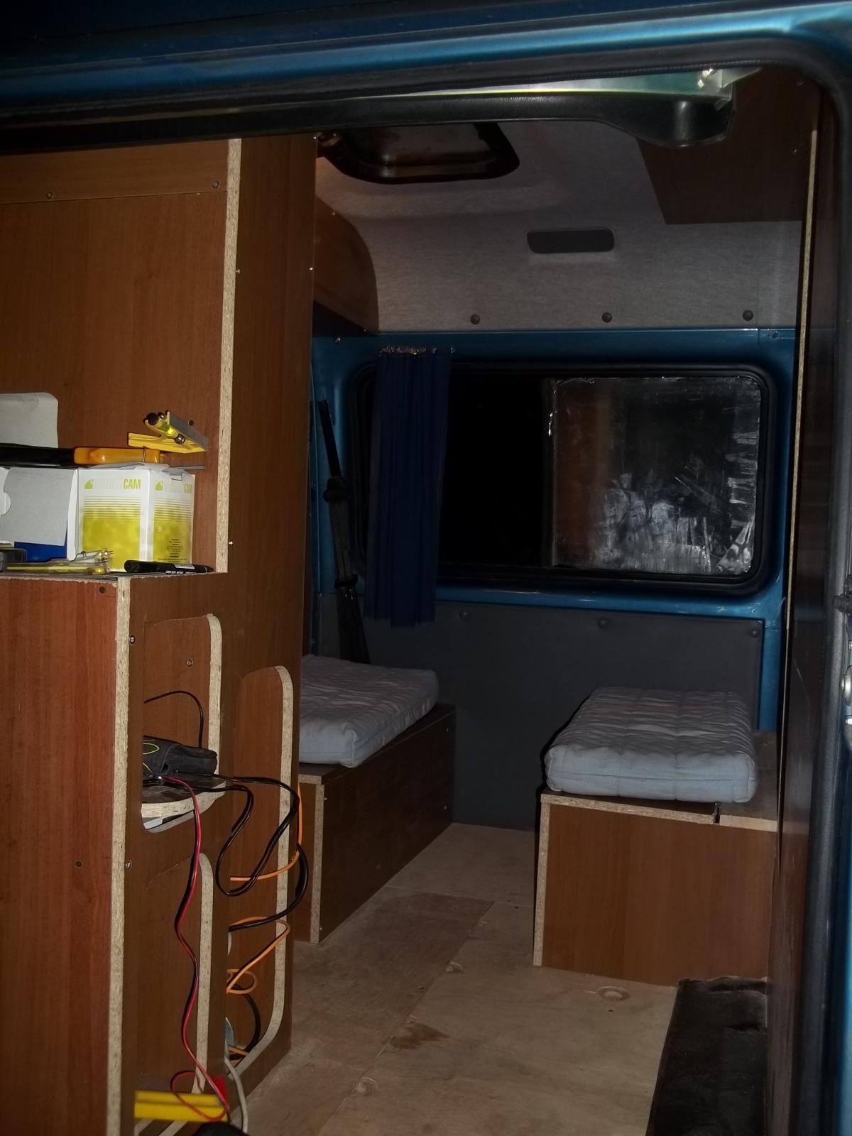

Ну, как-то так... Пока в планах - биотуалет и пассажирское сидение рядом с водительским. Ну и надо дверцы в шкафу и полочках доделать.
Барсик
Мне бы такого упорства и трудолюбия .
Гость gera
Н.М.,кромки лдсп лучше обклеить или покрасить, дольше не разбухнет от влажности в воздухе.
Н.М.
Да, кромку обязательно буду делать. Еще думаю линолеум положить на пол... В планах сделать 2 проводки: от запасного аккумулятора и от 220В (с выносом розетки), чтобы можно было запитываться в пампасах от немаршевого аккума, а в цивилизации от эл. сети кемпингов...
Я бы не стал, скользко и не эстетично, положи ковровое покрытие на резиновой основе и будет чисто и уютно.
cazemir
зато дешево и практично, только его сначала класть надо было
Н.М.
Да, я что-то об этом не подумал... Вот плюс форума! Спасибо, наверное постелю такой ковролин..  А он как к грязи? Если в сапогах грязных влезть в салон?
cazemir
щетку в зубы и вперед может отмоется, линолеум полукомерц у меня лежит, хоть ножом реж и тряпкой протер и вся грязь на улице..
Да согласен косяк. Увлекся... Вообще хотел фанеру покрасить, пропиткой пройтись...  Потом начал мебель примеривать и понеслось. Короче опомнился когда все саморезами захе...чил... Такое западло разбирать.
