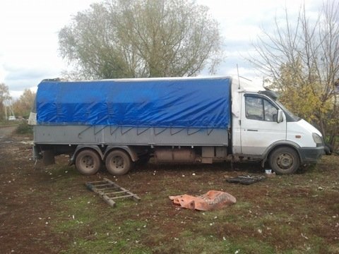

BULAT-02rus 5 Опубликовано 1 октября, 2012 (изменено) Лучше поздно, чем никогда :rolleyes: Булат-с Днюхой! Быть тебе в шоколаде!спасибо, я и так шоколадный ))) это шо за камаз ? )))))) я так понимаю, вторая ось "лентяйка" ? ) Изменено 1 октября, 2012 пользователем BULAT-02rus Поделиться сообщением Ссылка на сообщение Поделиться на другие сайты
