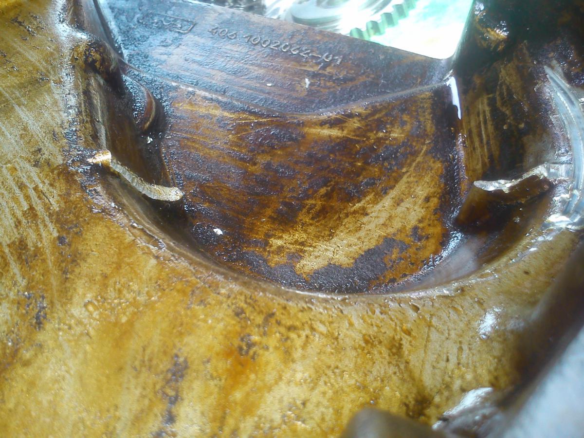

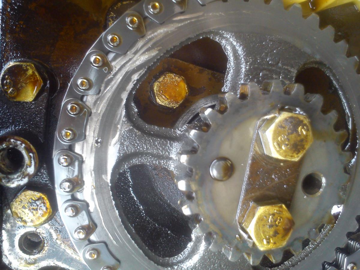

GAZ-2752 1 055 Опубликовано 8 сентября, 2015 ничего там не разбило, он так сделан, кольцо стопорное с миллиметр, а паз под него семь миллиметров.. Поделиться сообщением Ссылка на сообщение Поделиться на другие сайты

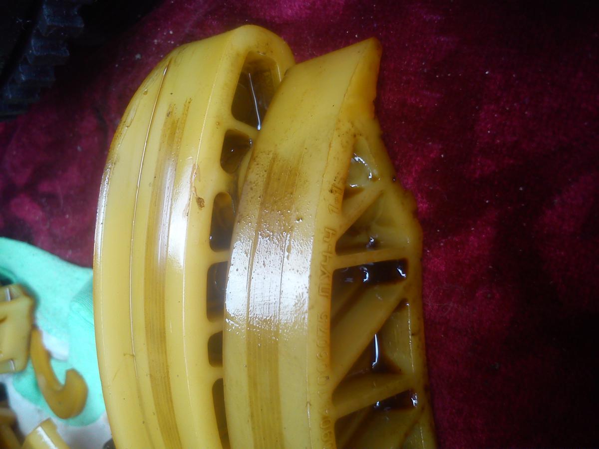

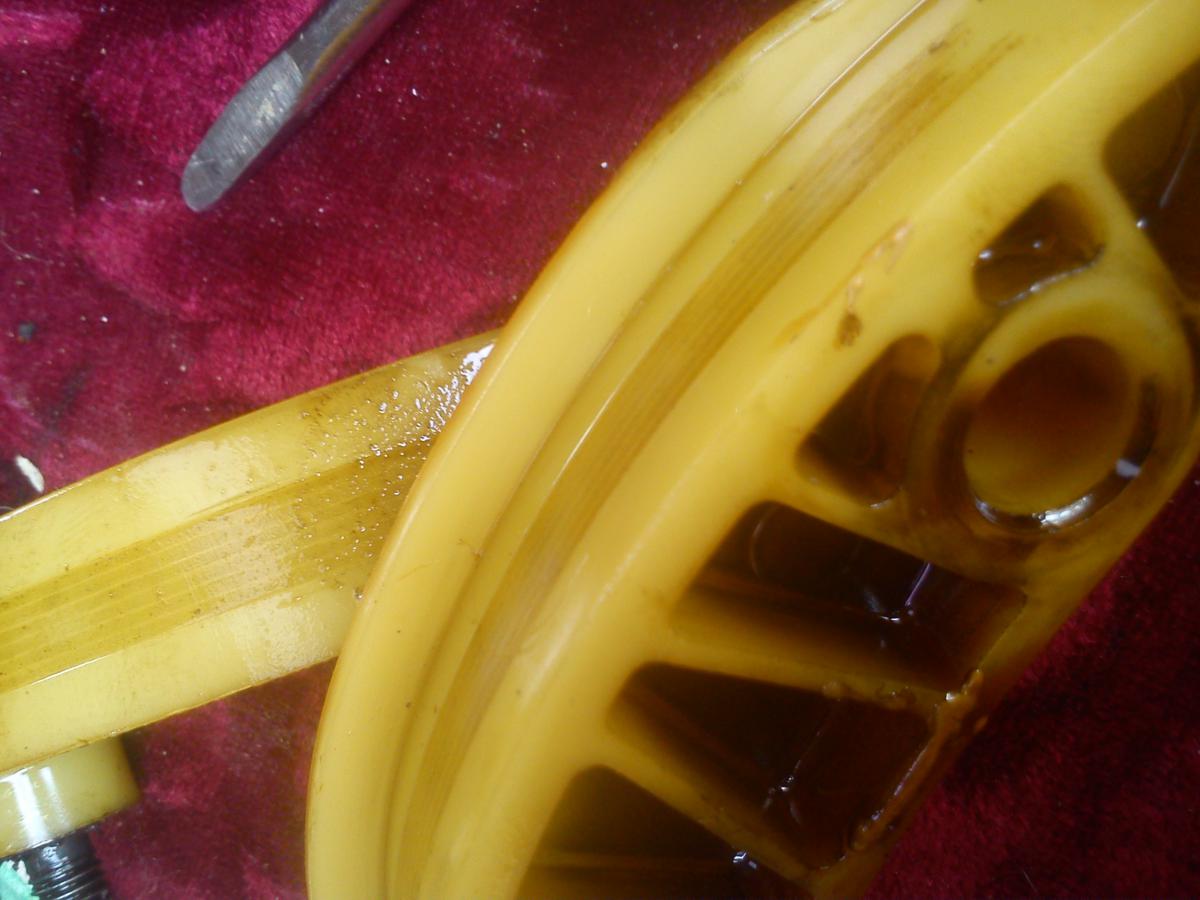

GAZ-2752 1 055 Опубликовано 8 сентября, 2015 Без жертв не обошлось непонятен этот износ...как устранить? Поделиться сообщением Ссылка на сообщение Поделиться на другие сайты
rusgg 4 003 Опубликовано 8 сентября, 2015 с натяжитетелем чего? Поделиться сообщением Ссылка на сообщение Поделиться на другие сайты
GAZ-2752 1 055 Опубликовано 8 сентября, 2015 (изменено) с натяжитетелем чего? чего с натяителем, ничего, рабочий он, так сделан..КИТАЙ.. короче в магазинах у нас только гон, герцог, змз и кено...труба дело, комплект цепей едет...там натяжители прогресс, тоже не айс, если у него свободный ход такой-же.посмотрел старые(2003 года) гон, валялись в металломе, там и пружина длиньше и стопора толще Изменено 8 сентября, 2015 пользователем GAZ-2752 Поделиться сообщением Ссылка на сообщение Поделиться на другие сайты
rusgg 4 003 Опубликовано 8 сентября, 2015 (изменено) башмак?ось башмак фото износапосадочная болта ось башмакавот эти полоски покажи Изменено 8 сентября, 2015 пользователем rusgg Поделиться сообщением Ссылка на сообщение Поделиться на другие сайты
GAZ-2752 1 055 Опубликовано 8 сентября, 2015 нормально все там с осью и прочим Поделиться сообщением Ссылка на сообщение Поделиться на другие сайты

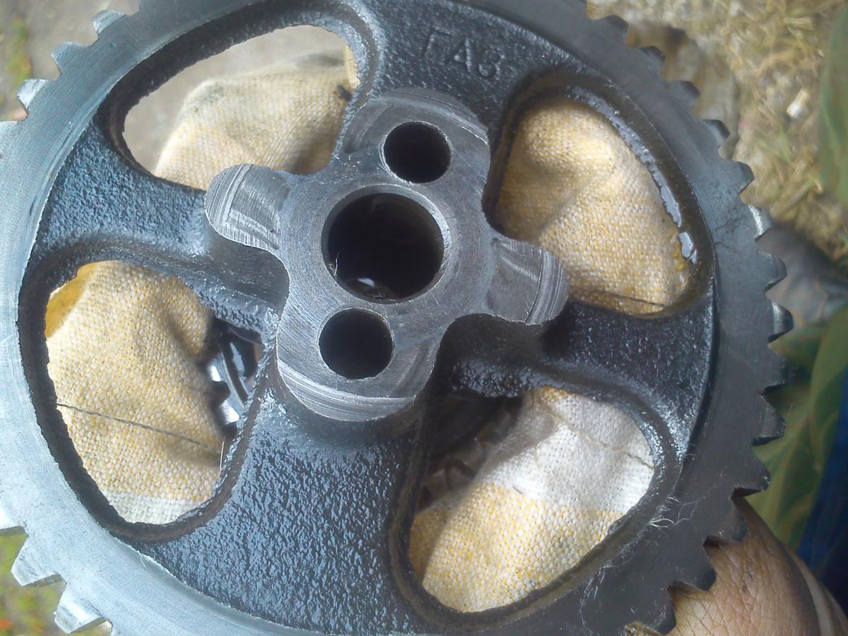

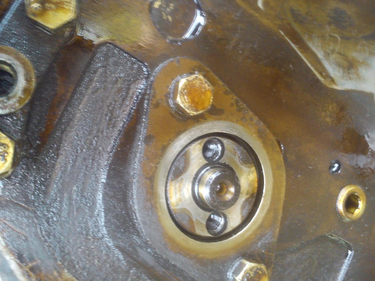

rusgg 4 003 Опубликовано 8 сентября, 2015 (изменено) тогда собирай , крути и смотри куда прижимается цепь на зубьях звезды распредвалапотом толкаеш ее в обратную сторону и снова крути и смотри как цепь прижимается по идее при вращении цепь в идеале не должна перемещаться вдоль автомобиляу тебя судя по износу на зездах цепь стремиться вперед и в совокупности факторов вывод распредвалы завалены впред выходсобрать распредвалы с крышками без компенсаторов и боболтать ,обнаружить люфт и грустить Изменено 8 сентября, 2015 пользователем rusgg Поделиться сообщением Ссылка на сообщение Поделиться на другие сайты
GAZ-2752 1 055 Опубликовано 8 сентября, 2015 может на это влияет люфт звезды промвала? Внутренняя сторона малой звезды тоже блестит..большая звезда в норме.. полукольца на валах заменил.. выходсобрать распредвалы с крышками без компенсаторов и боболтать ,обнаружить люфт и грустить можно попробовать, пока цепи едут.грустить??? голова в гараже лежит, хотел продать, не берут..все на умз гоняют Поделиться сообщением Ссылка на сообщение Поделиться на другие сайты
rusgg 4 003 Опубликовано 8 сентября, 2015 (изменено) как бы я не думал плохо о этих модных цепях, все равно мне кажеться продольное смещение распредвала или промвала цепи должны пережить самое страшное для цепей это не паралельность валов,которая создает определенное давление цепи на звезду по горизонтали может на это влияет люфт звезды промвала? Внутренняя сторона малой звезды тоже блестит..большая звезда в норме.. полукольца на валах заменил.. Изменено 8 сентября, 2015 пользователем rusgg Поделиться сообщением Ссылка на сообщение Поделиться на другие сайты

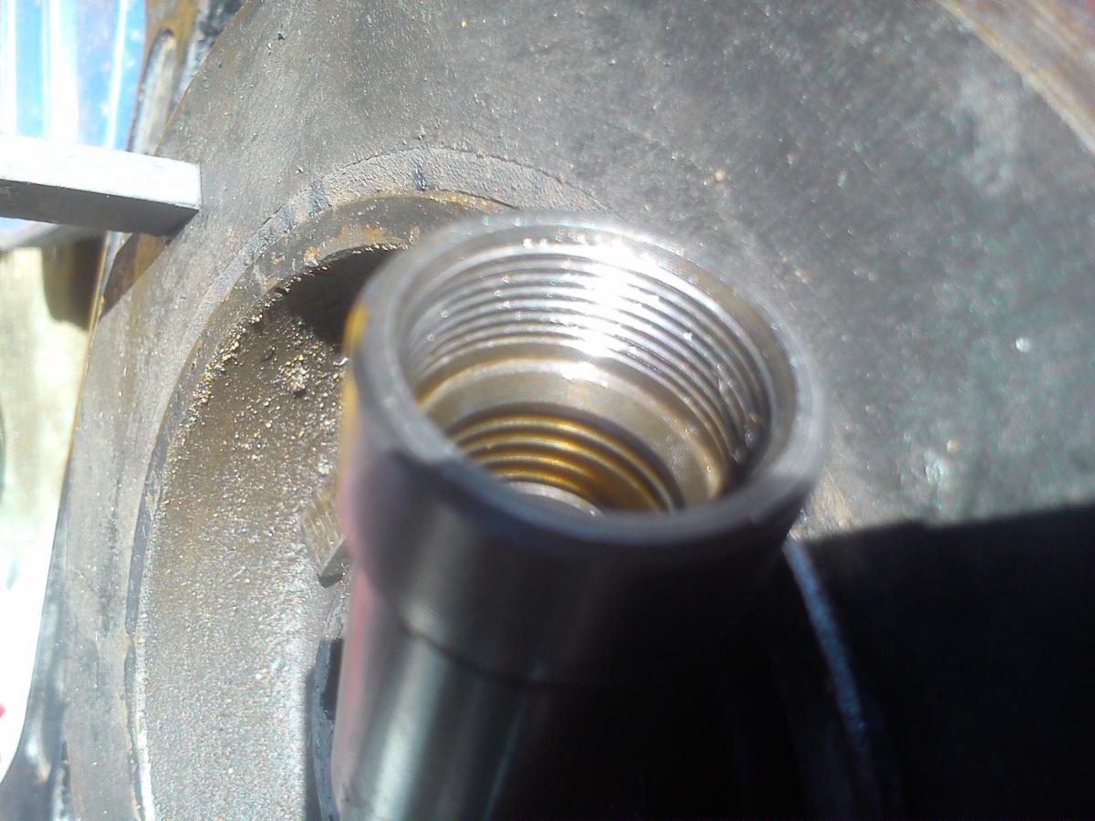

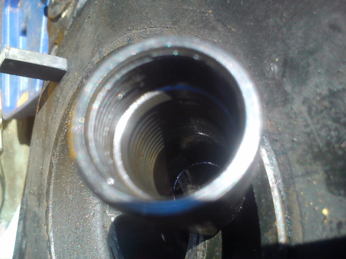

rusgg 4 003 Опубликовано 8 сентября, 2015 (изменено) тоже кено стоят сейчас 200 тыс пробегразбирал менялшестерня чета совсем уж мягкая, подизносилась нижняя цепь сильно крутиться , и изнашивается, однорядка из наших металлов там не ходит :( Изменено 8 сентября, 2015 пользователем rusgg Поделиться сообщением Ссылка на сообщение Поделиться на другие сайты
GAZ-2752 1 055 Опубликовано 8 сентября, 2015 тоже кено стоят сейчас 200 тыс пробегразбирал менялшестерня чета совсем уж мягкая, подизносилась что под него подкладывал, шайбы какие? у меня плунжер больше торчал...мм. 8 Поделиться сообщением Ссылка на сообщение Поделиться на другие сайты
I72 105 Опубликовано 8 сентября, 2015 rusgg, ты упустил один факт, как я уже говорил, натяжитель при демонтаже развалился, цепь была не натянута, и как она там ездила не известно... парни по моему мнению вы занимаетесь ерундой,если натяжитель той самой верхней цепи был бы в норме,тогда и можно было бы рассуждать что до как. Термостат тоже мальнекий но очень серьезный элемент. Поделиться сообщением Ссылка на сообщение Поделиться на другие сайты
rusgg 4 003 Опубликовано 8 сентября, 2015 (изменено) что под него подкладывал, шайбы какие? у меня плунжер больше торчал...мм. 8ну это много 8ммшайбы можно родные, фторопласт я ложу для шумагашенияа можно и гайку туда кинуть,не будет проблемшайбы туда ложпться хорошо,но собирать тяжело выпадают парни по моему мнению вы занимаетесь ерундой,если натяжитель той самой верхней цепи был бы в норме,тогда и можно было бы рассуждать что до как.ездил я без этой крышки ,когда открутившись она съела резьбуесли правильно собрать то не проблема вазы ездят ведьссылку давал на страницу Сергеявот продробоКогда 2 мотора …в 2 раза больше всякого мусора…вот гидронатяжители 2 штуки…разные …Сохранить в Альбомлевый привычнее .Какой то он чуть солиднее что ли …НУ его поставлю…Но просто вставить .перезарядить это не наш мЭтод…Нужна модернизация -лёгкая ( было уже вроде).В общем если его в гнездо просто бросить .Сохранить в Альбомто он провалится уперевшись в кронштейн звёздочки в моём случаеНО! Крышка натяжителя имеетСохранить в Альбомтакую глубину Сохранить в Альбомну прокладочка ещё плюс Сохранить в Альбомминус звукоизоляционная проставочкаТо есть в общем получаем почти см хода есть в обратную сторону у гидрика когда он начнёт работать …короче отползёт он вверх удлинившись … Сохранить в Альбомвот так примерноНо нам же такое не надо .как лечить? НУ это очень при очень" сложно" :-)Сохранить в Альбомнанотехнологии Сохранить в Альбомне куда убегать гидрику теперь …только в работу.Такая мелкая переделка спасает цепи от обрыва…всегда цепь в натяжении сразу при старте пружина гидрика тянет цепь.Кстати про гидрик…при перезарядке акуратнее надо …в крушке есть клапаночек…Сохранить в Альбомвот эта пипка он и есть Сохранить в Альбомвон вон он… Сохранить в Альбоминогда он стремится сделать подлость и выплюнуть шарикЕстественно куда нить в пыль .песок или туда где не найти …Что благополучно случилось со мной…Ыыы поставил ракету…не стал искать шарик…:-) Изменено 8 сентября, 2015 пользователем rusgg Поделиться сообщением Ссылка на сообщение Поделиться на другие сайты
