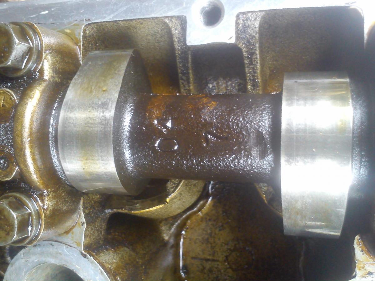

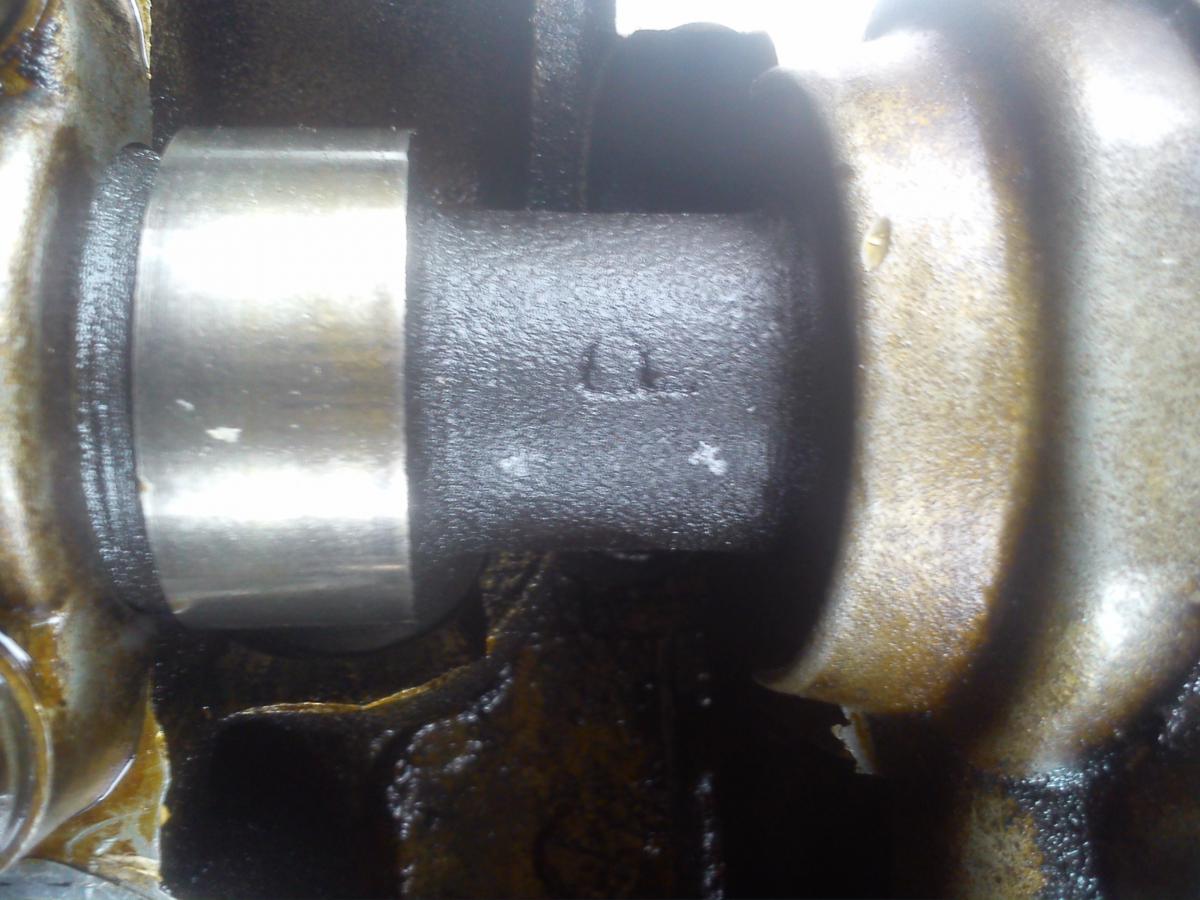

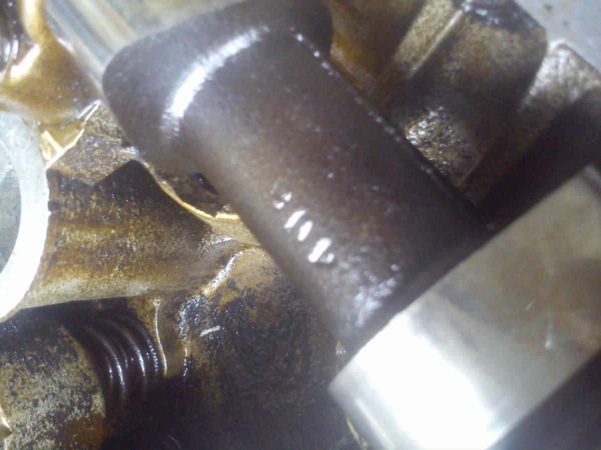

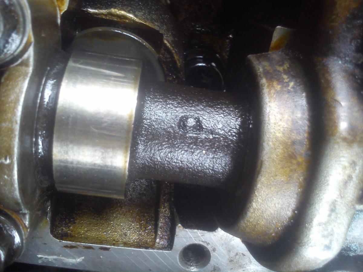

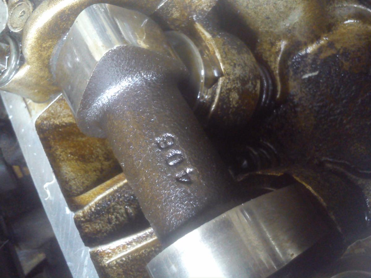

rusgg 4 003 Опубликовано 8 сентября, 2015 может это не актуально, давление масла в бугеле хватает. вот в передней пастели бы сделали проточку для масла, она изнашиваетя быстрее Поделиться сообщением Ссылка на сообщение Поделиться на другие сайты
GAZ-2752 1 055 Опубликовано 8 сентября, 2015 может это не актуально, давление масла в бугеле хватает. вот в передней пастели бы сделали проточку для масла, она изнашиваетя быстреетам же на валу паз, в постели канал Поделиться сообщением Ссылка на сообщение Поделиться на другие сайты
rusgg 4 003 Опубликовано 8 сентября, 2015 (изменено) там же на валу паз, в постели каналпо идее да,но почемуто пастель изнашиваетсяцепи сильно давят Изменено 8 сентября, 2015 пользователем rusgg Поделиться сообщением Ссылка на сообщение Поделиться на другие сайты
rusgg 4 003 Опубликовано 8 сентября, 2015 вообще башка конечно под замену, пиши в личку CREDY, я обычно меняю.башкук Поделиться сообщением Ссылка на сообщение Поделиться на другие сайты
GAZ-2752 1 055 Опубликовано 8 сентября, 2015 вообще башка конечно под замену, пиши в личку CREDY, я обычно меняю.башкукзачем так сразу....по грму я с ним говорил, да и тему он эту видит....скоро сюда придут модераторы и все поудаляют... Поделиться сообщением Ссылка на сообщение Поделиться на другие сайты
rusgg 4 003 Опубликовано 8 сентября, 2015 ну вся это вознят точить бунеля, короче давления не будет :( Поделиться сообщением Ссылка на сообщение Поделиться на другие сайты
GAZ-2752 1 055 Опубликовано 8 сентября, 2015 ну вся это вознят точить бунеля, короче давления не будет :( У меня его много, на горячую, на оборотах, от 2тыс. и выше до 4 прет, механика в салоне стоит...на холостых 1.5вот когда было 1.5 при 3000, это было плохо Поделиться сообщением Ссылка на сообщение Поделиться на другие сайты
rusgg 4 003 Опубликовано 8 сентября, 2015 точить бугеля тошнилово,надо понемногу ,и каждый раз продуватьпромыватьи плоскость Поделиться сообщением Ссылка на сообщение Поделиться на другие сайты
GAZ-2752 1 055 Опубликовано 10 сентября, 2015 То за цифры на валах??? Поделиться сообщением Ссылка на сообщение Поделиться на другие сайты
rusgg 4 003 Опубликовано 10 сентября, 2015 мотору явно дали люлей, за 100тыс км? 1 Поделиться сообщением Ссылка на сообщение Поделиться на другие сайты

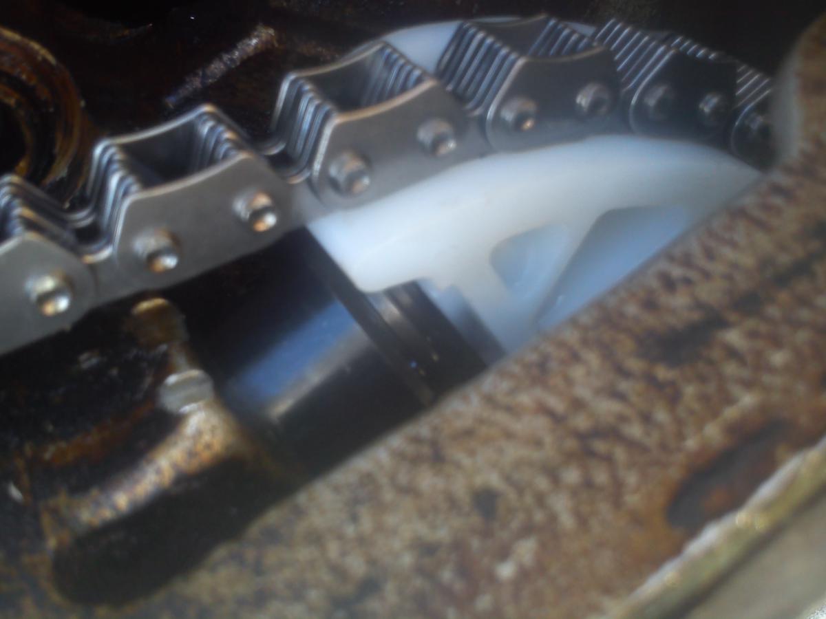

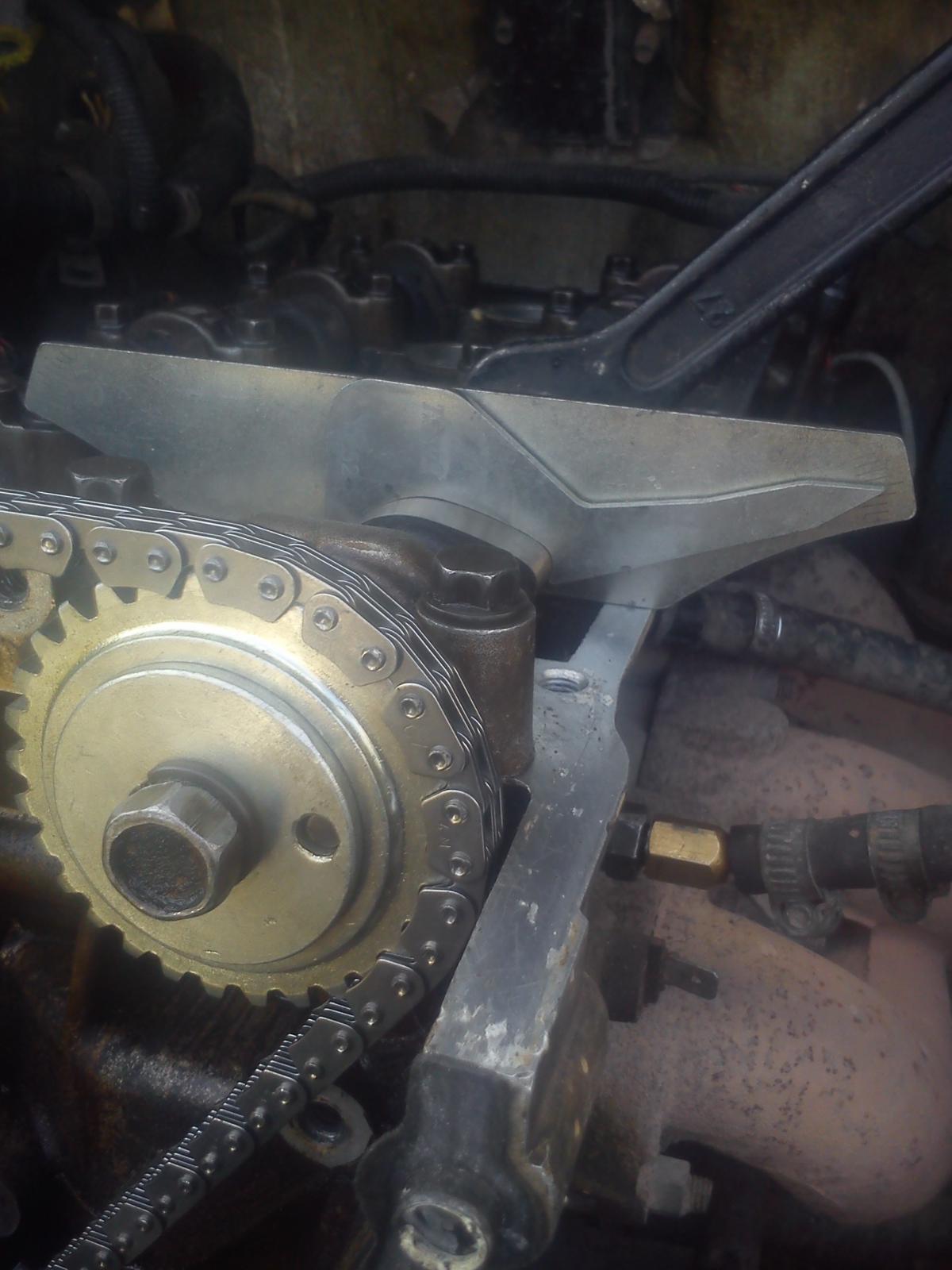

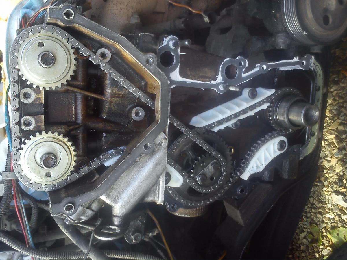

GAZ-2752 1 055 Опубликовано 15 сентября, 2015 в общем все собрал...все работает.на верх поставил гидронатяжитель герцог(типо германия), в низ родной, ч то в комплекте был.в крышки вложил шайбы...выставил фазы, покрутил, фазы на месте...все отлично пока, хотя нет, заменил два гидротолкателя...цокают...видимо не прокачались еще...посмотрим... Поделиться сообщением Ссылка на сообщение Поделиться на другие сайты
rusgg 4 003 Опубликовано 15 сентября, 2015 Нормально, но я бы колено повернул на 180град. Слишком далеко метка ушла360 :)и Поделиться сообщением Ссылка на сообщение Поделиться на другие сайты
GAZ-2752 1 055 Опубликовано 15 сентября, 2015 нее это до...метки я выставлял когда все гидронатяжители были на месте и разряжены, т.е. когда крышку переднюю воткнул.... 1 Поделиться сообщением Ссылка на сообщение Поделиться на другие сайты
