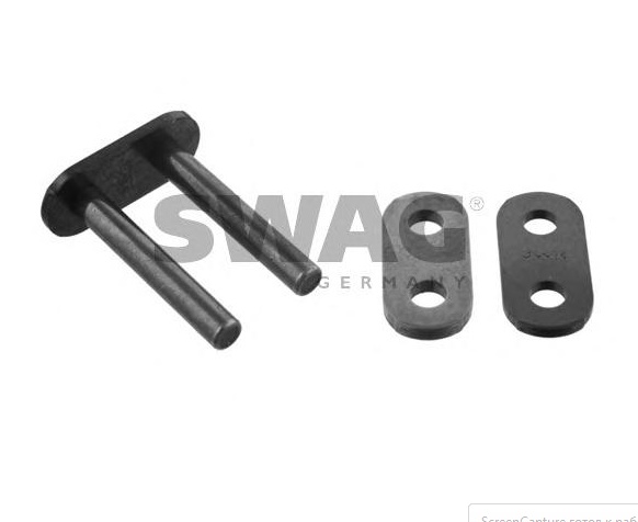

lexgor 0 Опубликовано 5 марта, 2016 Привет всем.Подскажите как правильно укоротить цепи?Хочу укоротить мерсовские цепи.Суть в том как правильно их заклепать.Молотком не хотелось бы.Какие для этого приборы используют в заводских условиях.И где такое можно сделать? Поделиться сообщением Ссылка на сообщение Поделиться на другие сайты
367 31 Опубликовано 5 марта, 2016 Привет всем.Подскажите как правильно укоротить цепи?Хочу укоротить мерсовские цепи.Суть в том как правильно их заклепать.Молотком не хотелось бы.Какие для этого приборы используют в заводских условиях.И где такое можно сделатьк мерсовским цепям продаются замки как типа на велосипеде и не грей голову с заклёпыванием Поделиться сообщением Ссылка на сообщение Поделиться на другие сайты
lexgor 0 Опубликовано 5 марта, 2016 так замки как штопорятся? Поделиться сообщением Ссылка на сообщение Поделиться на другие сайты
Dimasik80 108 Опубликовано 5 марта, 2016 (изменено) A0009972298 вот номер замка цепи, можно найти в инет магазинах, аналоги стоят около 100 руб.Судя по фотке замка он расклепывается.фото замка Изменено 5 марта, 2016 пользователем Dimasik80 Поделиться сообщением Ссылка на сообщение Поделиться на другие сайты
lexgor 0 Опубликовано 5 марта, 2016 вот и я о том что замок ничто иное как звено и его нужно заклепать. Поделиться сообщением Ссылка на сообщение Поделиться на другие сайты
