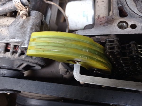

Slavyan 973 Опубликовано 23 апреля, 2023 Боновские 150 где- то уже прошли. Оставил дальше их трудиться, правда цепи полированные, износ совсем не большой. Но не лайтовые, а нормальные у меня Поделиться сообщением Ссылка на сообщение Поделиться на другие сайты
zhn36 766 Опубликовано 23 апреля, 2023 31 минуту назад, Slavyan сказал: Боновские 150 где- то уже прошли. Оставил дальше их трудиться, правда цепи полированные, износ совсем не большой. Но не лайтовые, а нормальные у меня белые 200 ходят нормально только стоят они 300 рублей за 2 шт к пробегу гбц как правило подходит конец по седлам, обновить башмаки не сложно а так к этим зеленым башмакам ни чего против не имею, но как сам производитель заявляет что они вечные(за 1500рублей), это сильно просто в них мяса больше Поделиться сообщением Ссылка на сообщение Поделиться на другие сайты
Владимир 23 500 Опубликовано 23 апреля, 2023 В том месяце поставил 2 комплекта прогресса, один со звёздами, один с башмаками. Одному хозяину. Туда где звёзды ставил, такой же комплект проехал 430-450тыс, правда подшипники ставил изначально импорт на звёзды совинтех(заводские). Но нижний подшипник высыпался до замены за 40тыс. Первый раз ставил башмаки, самому интересно. Выбор в их пользу у хозяина только из экономии Поделиться сообщением Ссылка на сообщение Поделиться на другие сайты

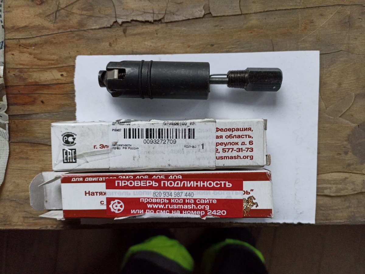

БРОДЯГА74 5 784 Опубликовано 24 апреля, 2023 (изменено) Сейчас вот пришел к тому что откажусь от гидронатяжителей в пользу механники, потому что, то что продается нормально работает только тыщь 10-15.Можно конечно заморочится поискать ИНУ, но не вижу принципиальной разницы, почему нужно покупать за бешеные бабки эту ИНУ, работу и механника выполняет так же! Может все же жаба? ))) Но не уверен... Изменено 24 апреля, 2023 пользователем БРОДЯГА74 Поделиться сообщением Ссылка на сообщение Поделиться на другие сайты
umz42164 9 Опубликовано 25 апреля, 2023 @БРОДЯГА74 а чем ракета не устраивает, самые дешёвые и не убиваемые ? Поделиться сообщением Ссылка на сообщение Поделиться на другие сайты
БРОДЯГА74 5 784 Опубликовано 25 апреля, 2023 В 15.03.2023 в 10:27, timur сказал: Таких пару привезли. Кто такая Ракета, вот такие поставил.работают. Поделиться сообщением Ссылка на сообщение Поделиться на другие сайты
Игорь85 773 Опубликовано 25 апреля, 2023 Это русьмаш, делают в электростали. И китайские. Поделки тоже есть, под русьмаш. Поделиться сообщением Ссылка на сообщение Поделиться на другие сайты
БРОДЯГА74 5 784 Опубликовано 25 апреля, 2023 36 минут назад, Игорь85 сказал: Это русьмаш, делают в электростали. И китайские. Поделки тоже есть, под русьмаш. У меня они давно лежали, проволочкой стопорится , после установки выдергиваеш... Поделиться сообщением Ссылка на сообщение Поделиться на другие сайты
umz42164 9 Опубликовано 25 апреля, 2023 Непонятно, что про ракету не слышали Поделиться сообщением Ссылка на сообщение Поделиться на другие сайты
Игорь85 773 Опубликовано 25 апреля, 2023 53 минуты назад, БРОДЯГА74 сказал: У меня они давно лежали, проволочкой стопорится , после установки выдергиваеш... С 2004 года езжу на них. Сейчас стоят на 4 машине. Но покупаю только у производителя на их заводе. Китайских поделок много. 18 минут назад, umz42164 сказал: Непонятно, что про ракету не слышали Да Китай сейчас, ракету штампует. Раньше лучше их и не было ни чего. Поделиться сообщением Ссылка на сообщение Поделиться на другие сайты
umz42164 9 Опубликовано 25 апреля, 2023 @Игорь85 да хз Китай не Китай, проблем нет, но отзывы, что ракета перетягивает цепь и растягивает её, сам столкнулся 20ткм,верхняя цепь вхлам,думал что брак,цепь диттон,сейчас грм оригинал змз на звёздах,но натяжители ракета,всё в надежде что они лучше, замкнутый круг вообщем, Поделиться сообщением Ссылка на сообщение Поделиться на другие сайты
БРОДЯГА74 5 784 Опубликовано 26 апреля, 2023 Гидронатяжители хороши тем что смягчают удары, но их качество вообще никакое. Сейчас у меня механика с зубчатыми цепями и башмаки... Поделиться сообщением Ссылка на сообщение Поделиться на другие сайты

Slavyan 973 Опубликовано 20 августа, 2023 (изменено) Купил себе свежий 409 мотор с пробегом 200 тысяч. Стояли пластинчатые цепи. Верхняя растянулась, успокоитель лопнул. Надо новый комплект покупать, думаю стоит ли брать пластинчатые или взять проверенные е 2 или е 3? На своем моторе сейчас боновский комплект стоит. Цепи е 2 полированные 70/90 и зелёные башмаки. Пробег 190, цепи не растягиваются, башмаки целые ... Изменено 20 августа, 2023 пользователем Slavyan Поделиться сообщением Ссылка на сообщение Поделиться на другие сайты
БРОДЯГА74 5 784 Опубликовано 21 августа, 2023 (изменено) 18 часов назад, Slavyan сказал: Надо новый комплект покупать, думаю стоит ли брать пластинчатые или взять проверенные е 2 или е 3? Мне нравятся Е4 , по 200-250 они ходят, меняю по регламенту, через одну замену вместе со звездами! Цепи только ЧЗ, Чешские..! Изменено 21 августа, 2023 пользователем БРОДЯГА74 1 Поделиться сообщением Ссылка на сообщение Поделиться на другие сайты
