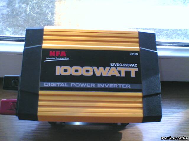

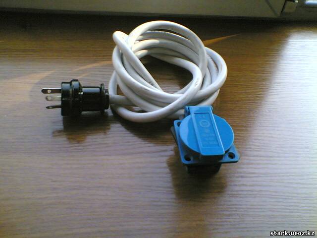

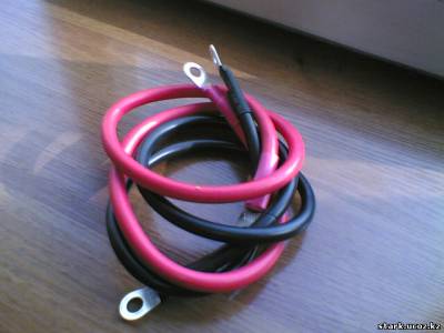

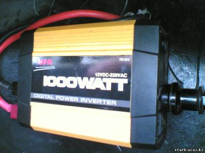

Ctas 2 Опубликовано 30 мая, 2014 (изменено) В 12 году решил проблему с зарядкой девайсов предельно просто. Цена вопроса 3500 рублей. Инвертор на 1000 ватт.Имеется в нем защита аккумулятора до 10,4 .Пользуюсь часто в основном для подзарядки сотки и ноутбука.Неоднократно работал дрелью, когда устанавливал электро стекло подъемники,и прочее .Работал им же когда ставил автономку в салон Все работает прекрасноДрель 600 ватт.болгарка средняя,шлифмашинка, работают без проблем.Ставил на четырех летний аккумулятор и заменил его через два года. Не было случая чтобы машина не завелась. И то заменил потому,что просто уже страшно с ним далеко ездить. Вдруг умрет в неподходящий момент.(веста аккум)Единственное ,что не очень нравится это то ,что при включенном инверторе заводить движок не рекомендуется. То есть или завел и работаешь или при выключенном моторе.Несколько раз забывал вырубить инвертор и запускал двигатель,тогда он верещит недовольно. Но не сгорел. вот он вот он на месте в ногах у пассажира и не мешает.Аккумулятор рядом через стенку купил розетку от компрессора и врезал ее в панель штатные провода Изменено 30 мая, 2014 пользователем Ctas Поделиться сообщением Ссылка на сообщение Поделиться на другие сайты
